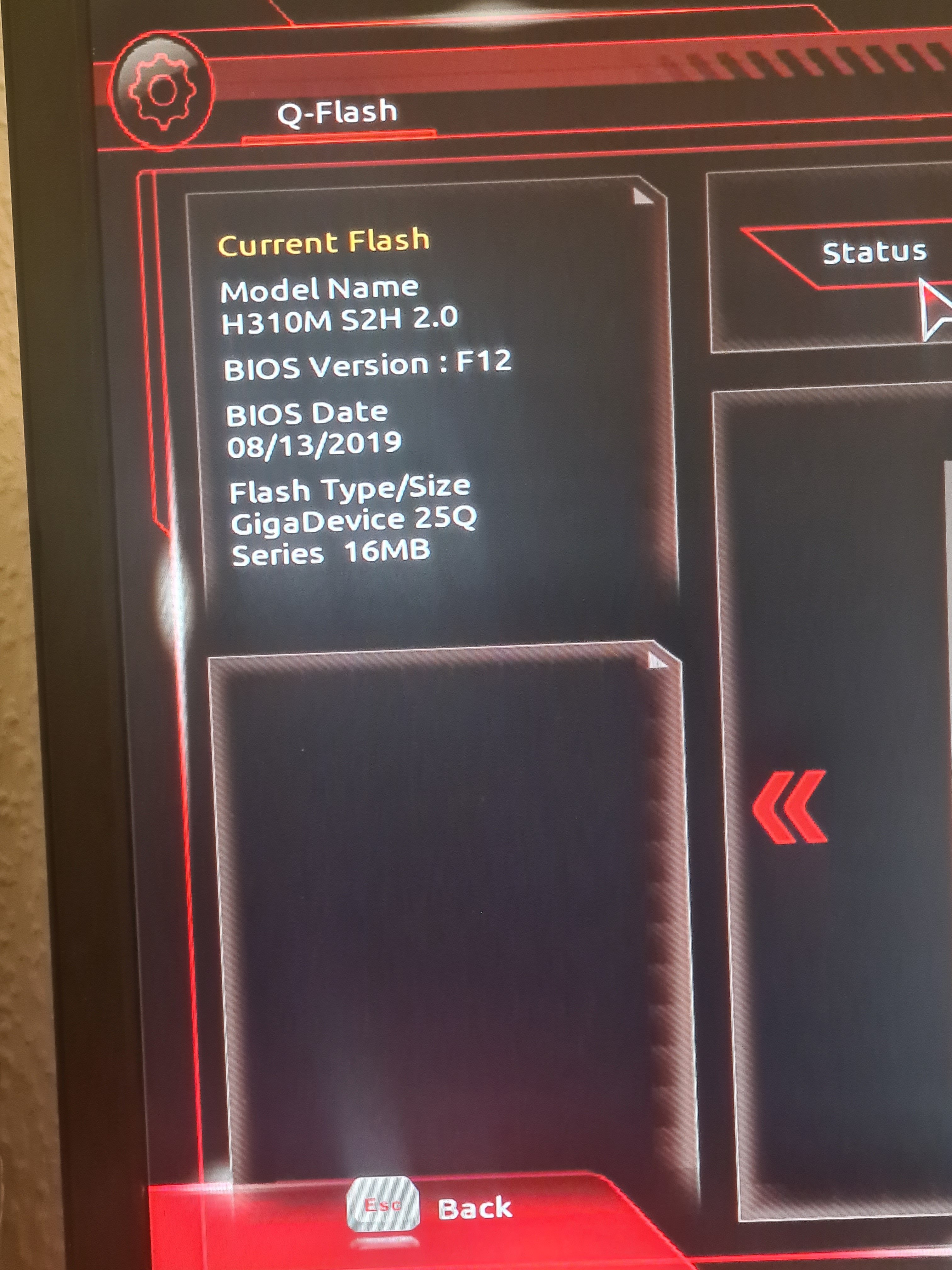

Nachdem er sich wieder neugestartet hat bleibt das mainboard mit dem Gigabyte Symbol hängen und man kann die Maus bewegen(die Maus taucht nach der Bewegung auf), aber man kriegt kein Bild zu Gesicht außer dieses Gigabyte mainboard Bild.

Das liest sich
Das ist ein Foto vom UEFI, was bedeutet, dass in das UEFI gebootet wird. Würde im UEFI den Datenträger und die Boot-Reihenfolge überprüfen.

Hallo Cyberpirate, laut der Gigabyte Website unterstützt der Update vom Bios version F12 die die 9te Generation von Intel unterstützt. Mit der UEFI Einstellung kenne ich mich nicht aus was muss man den dort machen und kann das daran liegen?
Hauro schrieb:
Das liest sich
Das ist ein Foto vom UEFI, was bedeutet, dass ist ins UEFI gebootet wird. Würde im UEFI den Datenträger und die Boot-Reihenfolge überprüfen.
Das Bild sollte die Version vom Mainboard darstellen. Ich glaube die Reihenfolge ist das die SSD als erstes bootet.
Zum einen überprüfen und dann die Anzeige des Logos deaktivieren.
