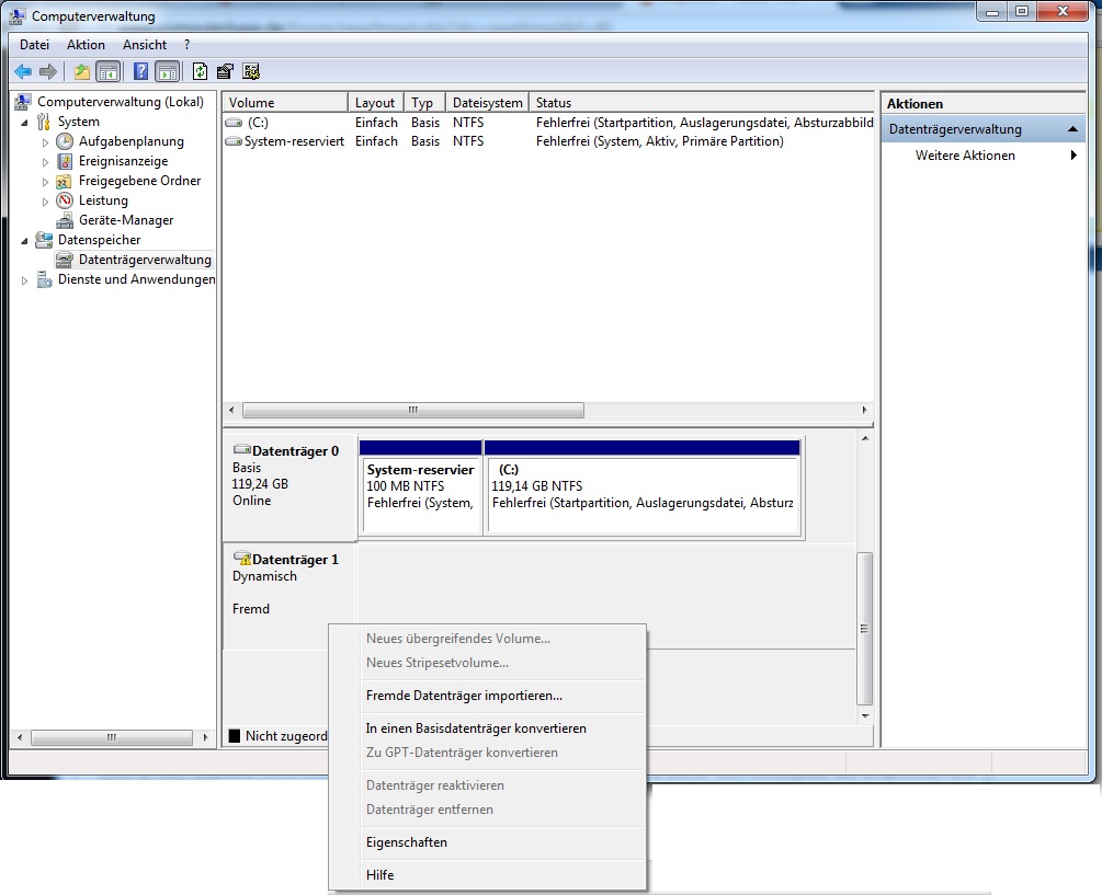

P.S: hier noch mal ein Screenshot vom Fenster der Datenträgerverwaltung mit Auswahlmöglichkeiten des Dropdownmenüs

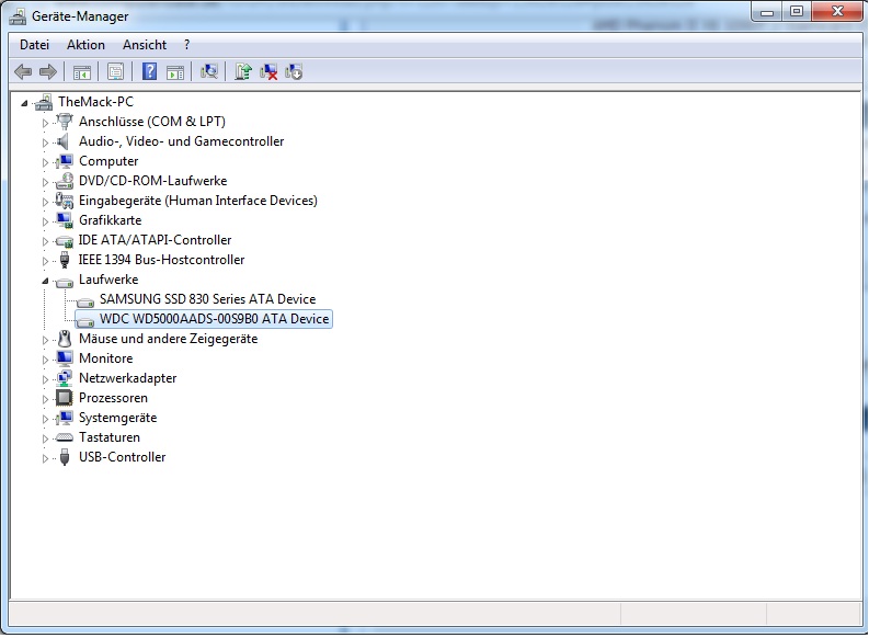

Geh mal in den Geräte-Manager und dann unter Laufwerke und dann da wo das gelbe Ausrufezeichen ist klickst du auf "Problembehandlung"
Das sollte dein Problem gelöst haben :)
Ich denke mal, an die Daten auf der Platte kommst du so nicht ran. Bei mir war das damals so, dass er meine Platte auch nicht erkannte. Erst als ich sie fragmantierte, wurde sie als "Datenträger" angezeigt. Hast du schon mal die Platte in einen anderen Sata-Anschluss gesteckt und es erneut probiert? Mir würde sonst nur noch der Weg über die Problembehandlung einfallen. Ansonsten würde ich einfach mal "Fremden Datenträger importieren drücken". Vielleicht nimmt er ihn so in die Liste auf. Diese Option stand mir damals leider nicht zur Verfügung. Nur weiß ich nicht, ob er die Daten dann auch übernimmt.

Grad nochmal geguckt: Im Gerätemanager siehts so aus:
Kein gelbes Ausrufezeichen -> keine Problembehandlung möglich :eek:
Vielen, vielen Dank Ice-Lord!!! Das einfache Importieren fremder Datenträger war die Lösung! Hatte mich aus Angst vor evtl. Dateiverlust nicht getraut drauf zu klicken :D
