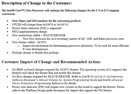

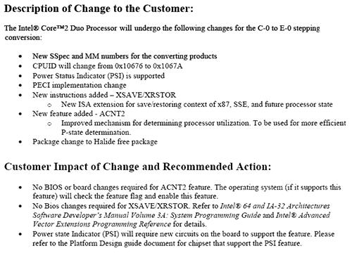

e8400 @3.0 (laut cpu-z revision E0-> gleich meine erste frage: wo is der unterschied zwischen E0 und C0)
