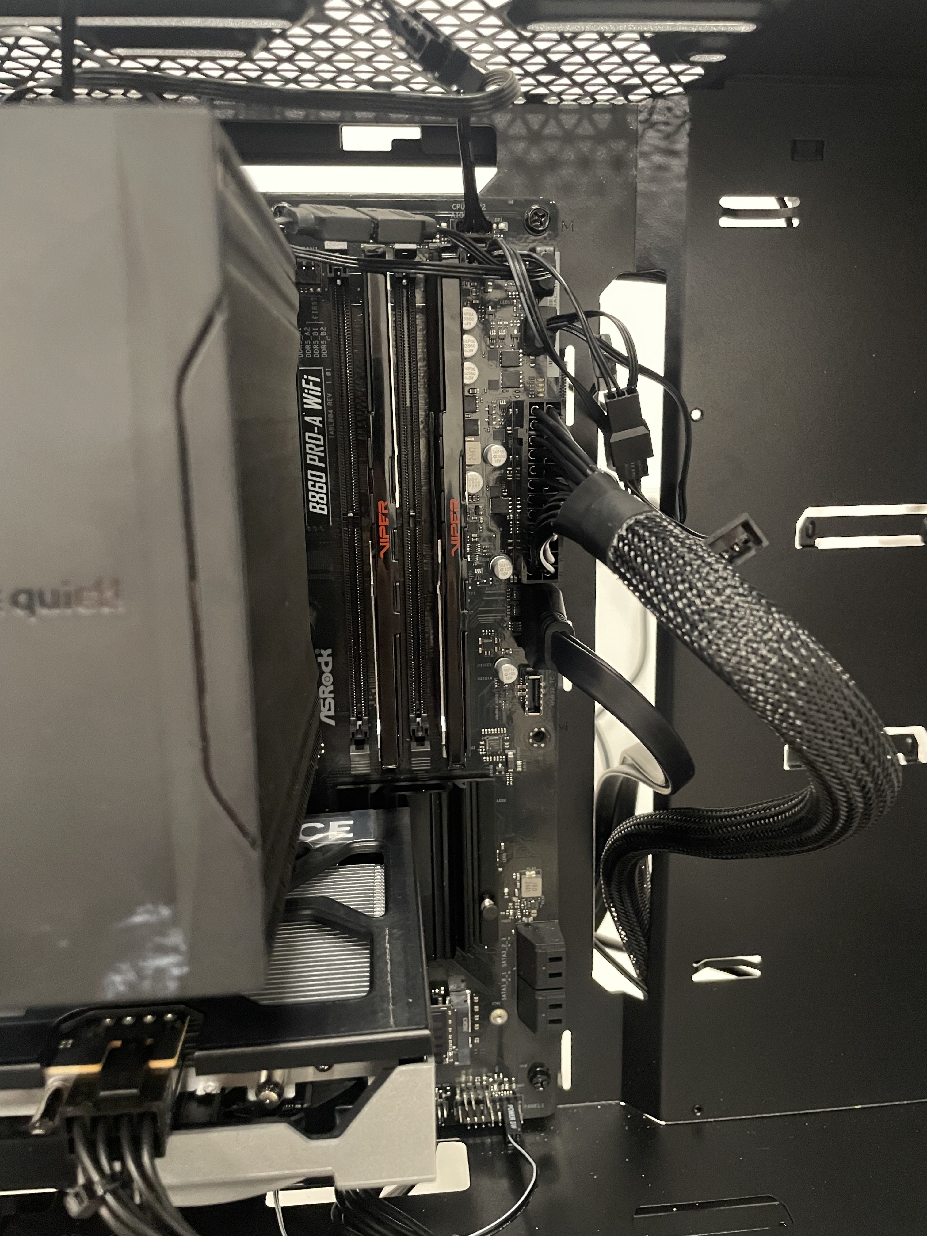

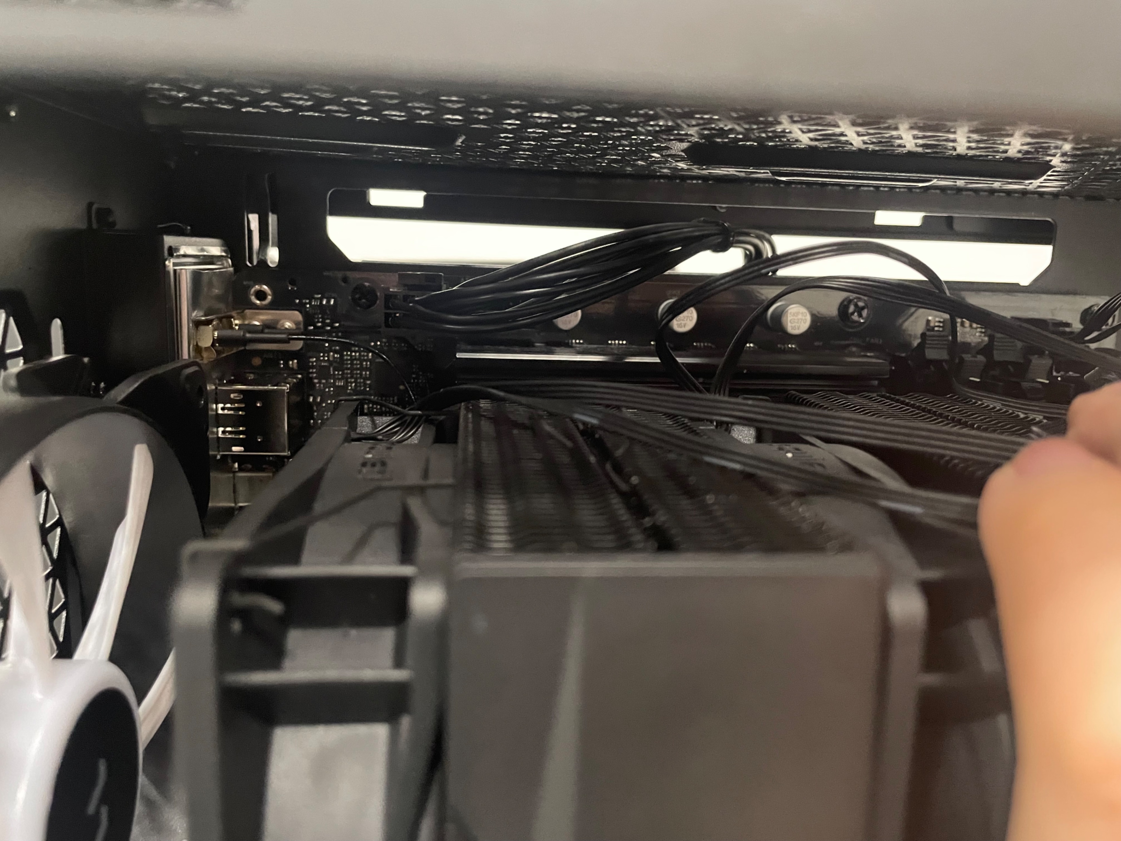

Zeige mal Fotos vom Zusammenbau, so dass man alle Kabel am Mainboard und Netzteil sehen kann.
Cu
redjack
Hast du den PC selbst gebaut?
Wenn ja, sicher das du alles korrekt gemacht hast.
Alle Kabel, damit meine ich wirklich alle Kabel, feste eingesteckt hast, auch alle Schrauben am Mainboard und auch die richtigen Schrauben verwendet, RAM richtig fest in die Slot gedrückt?

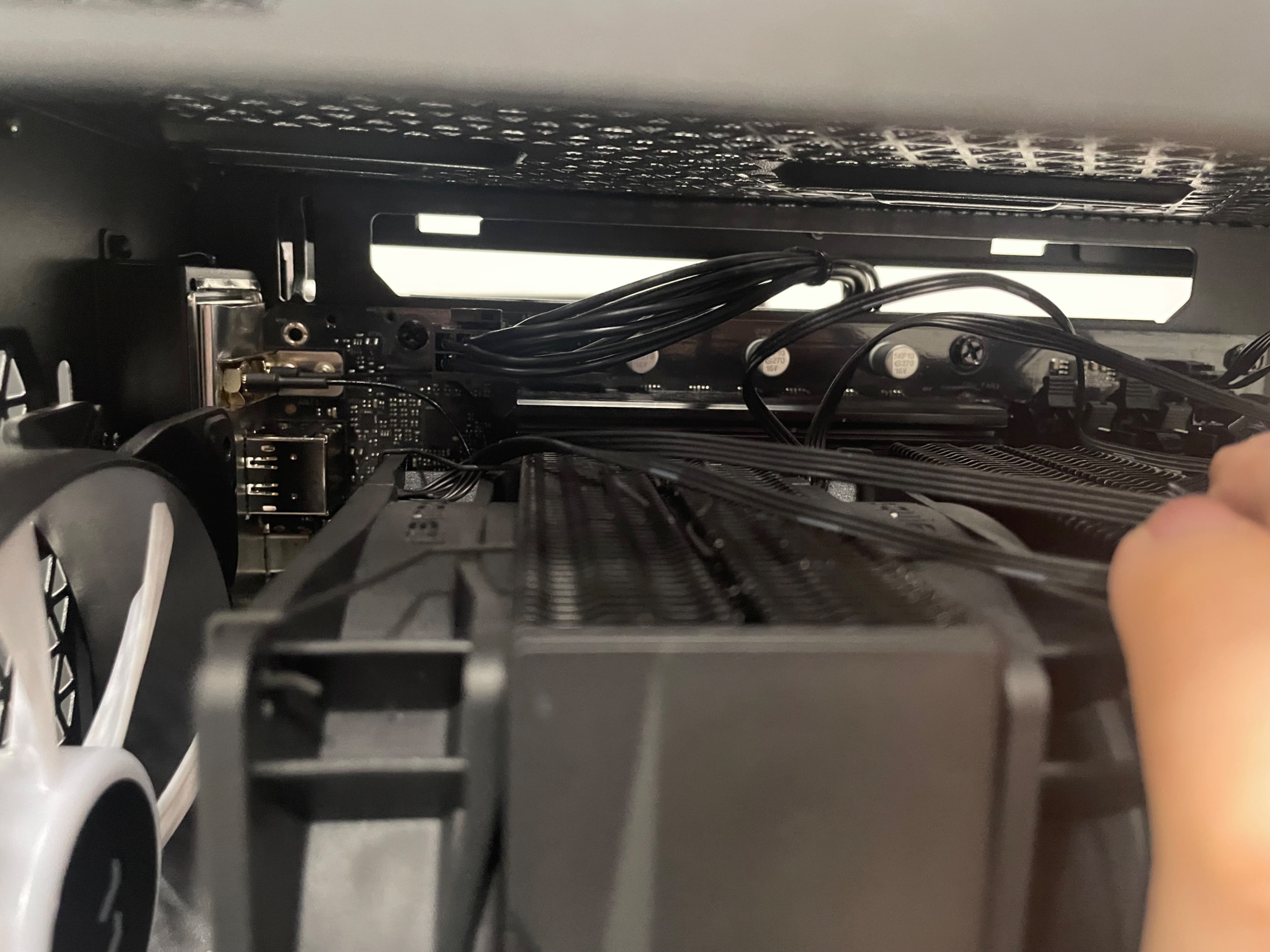

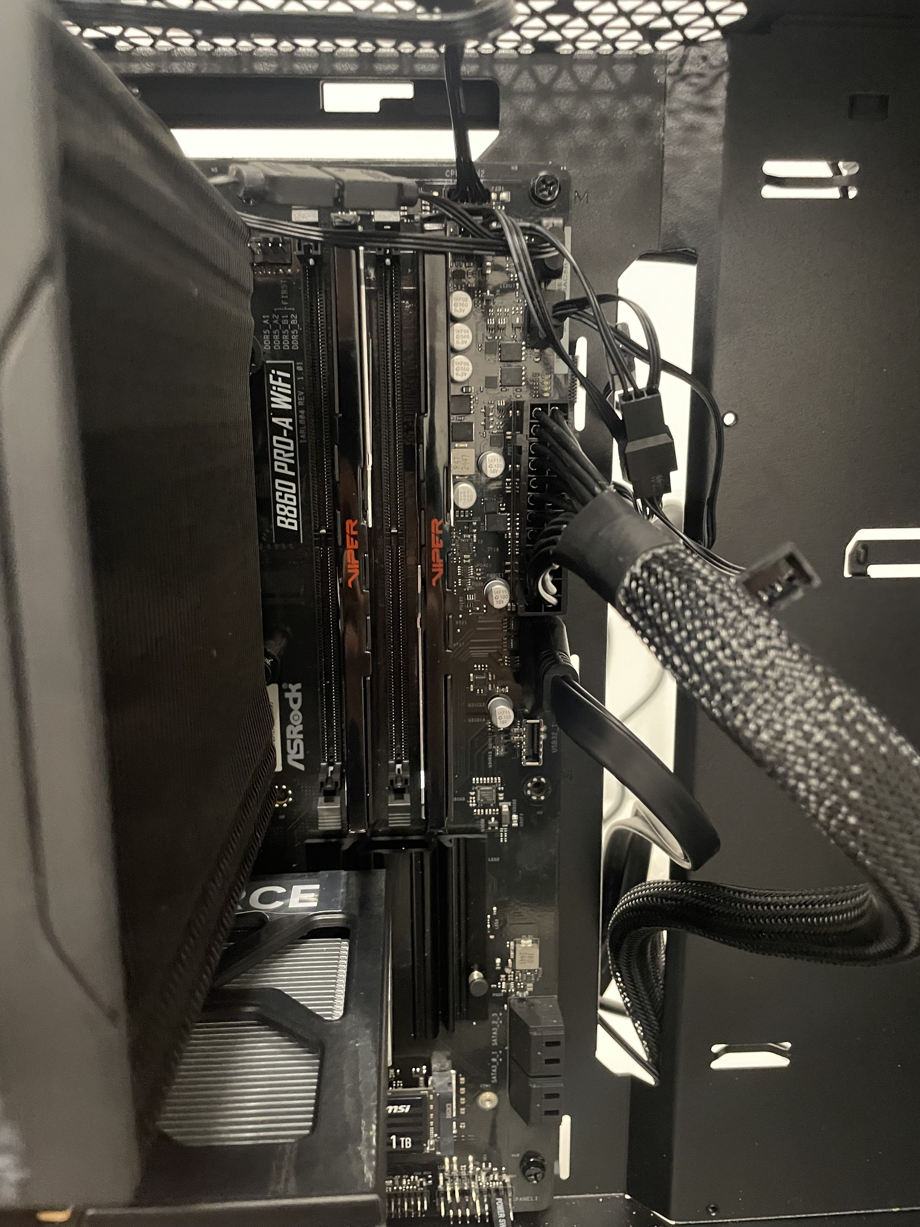

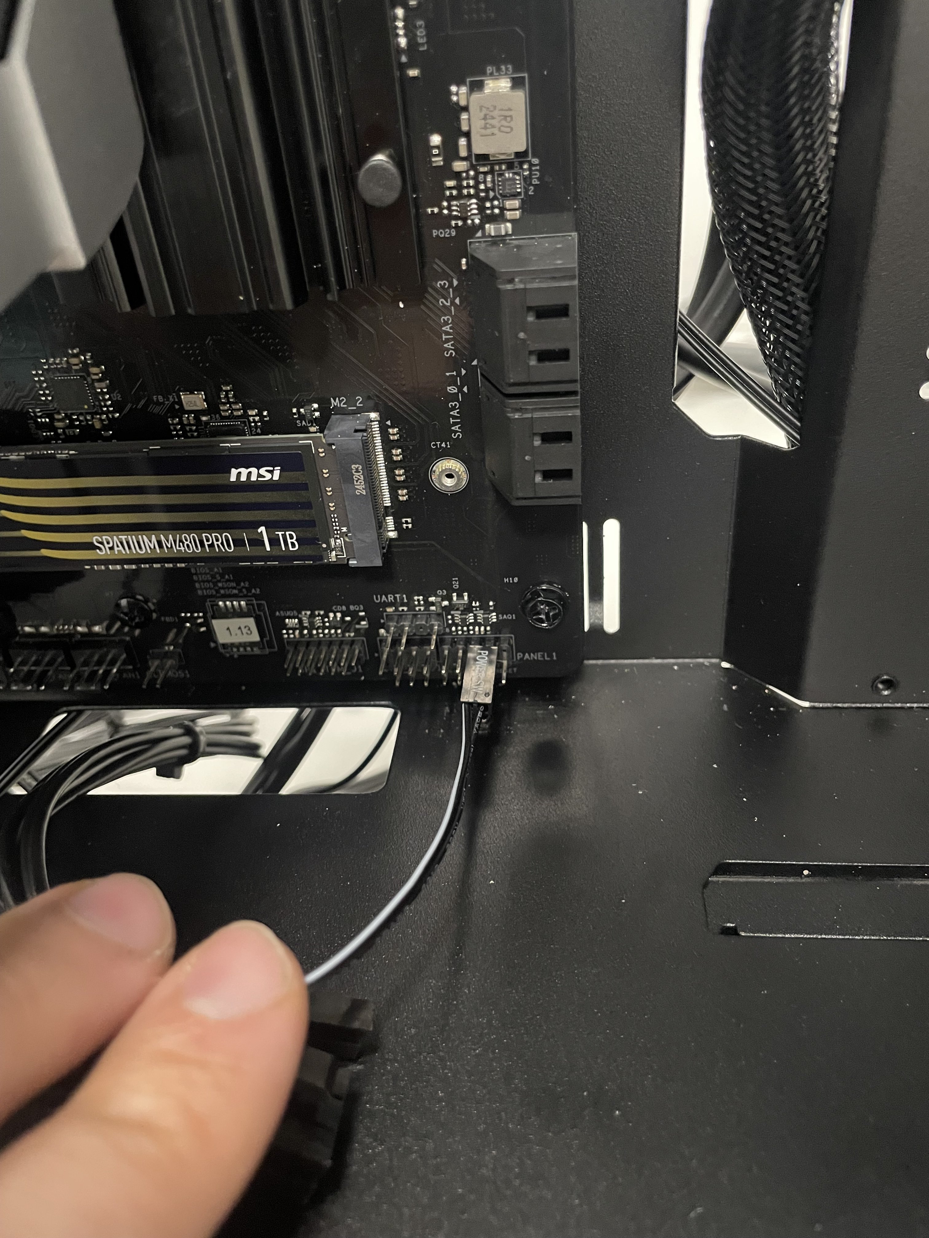

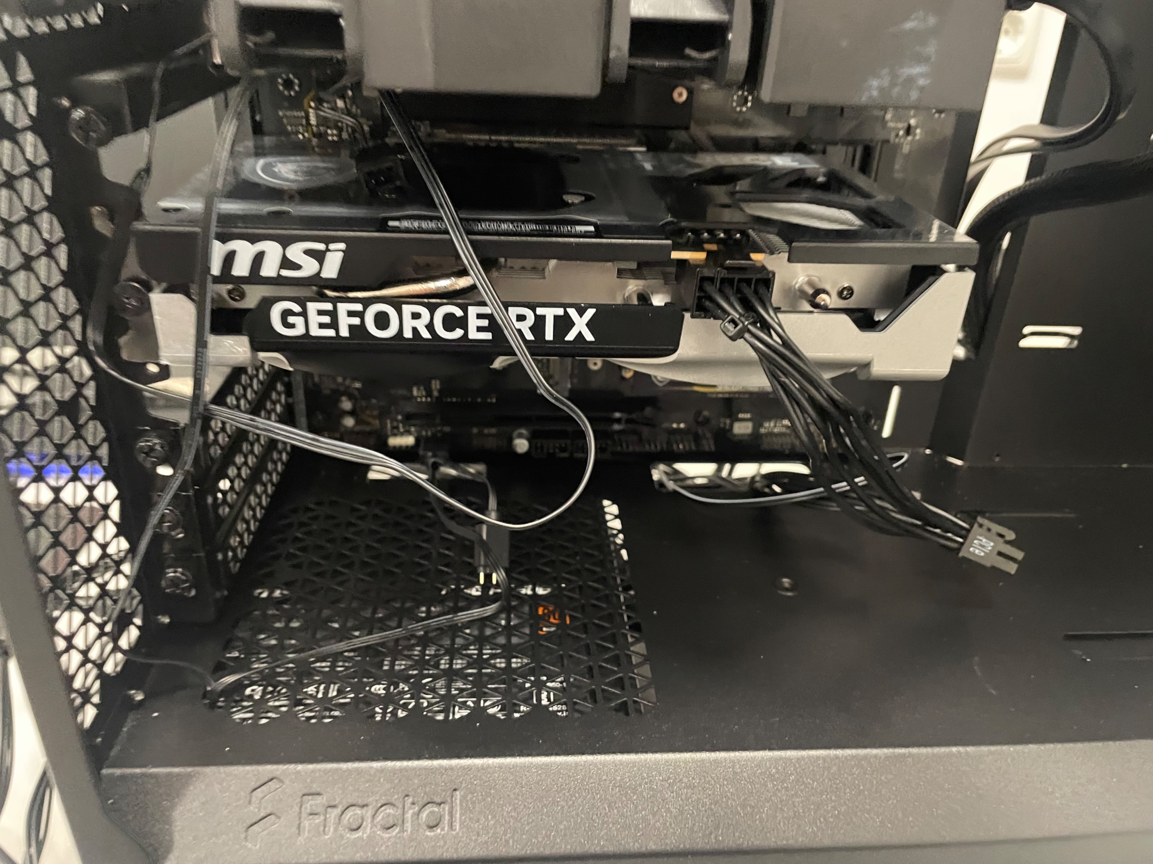

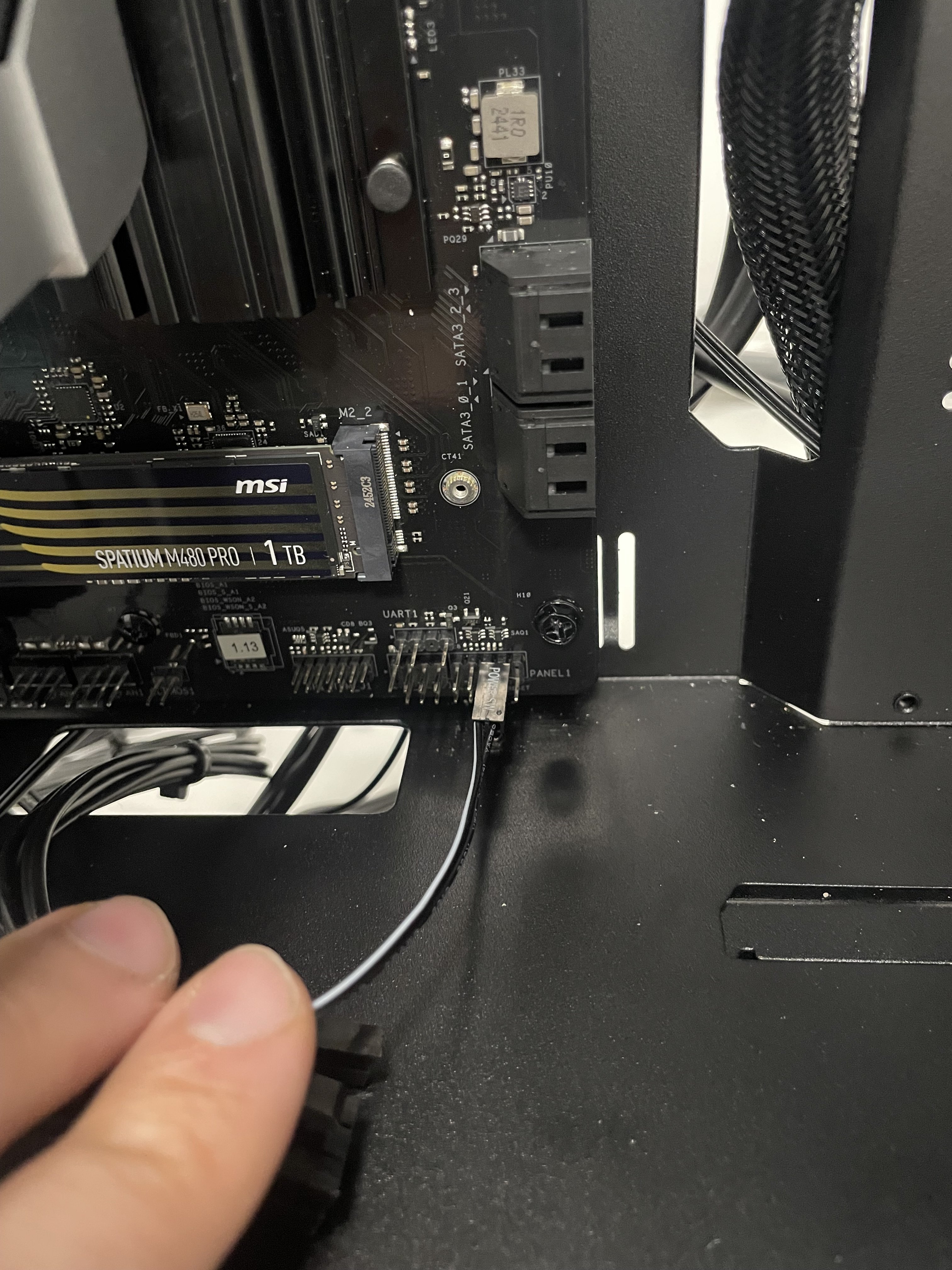

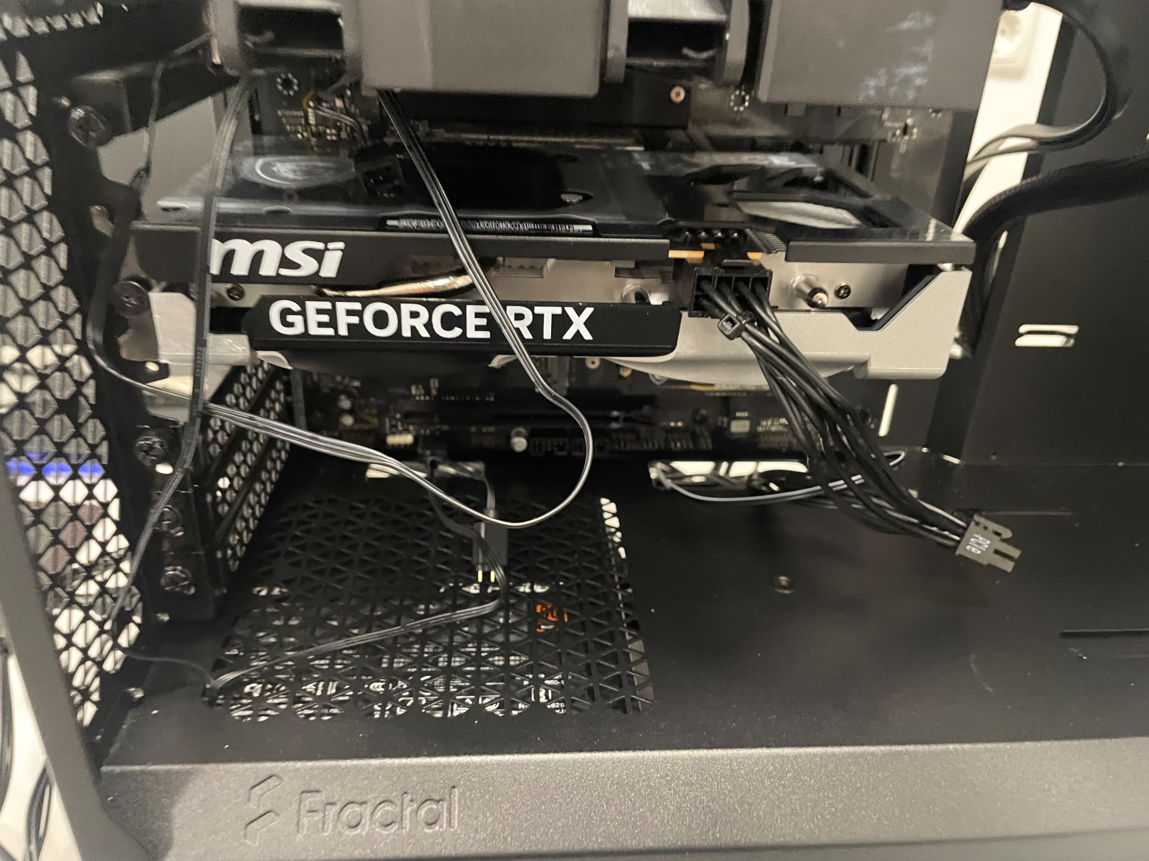

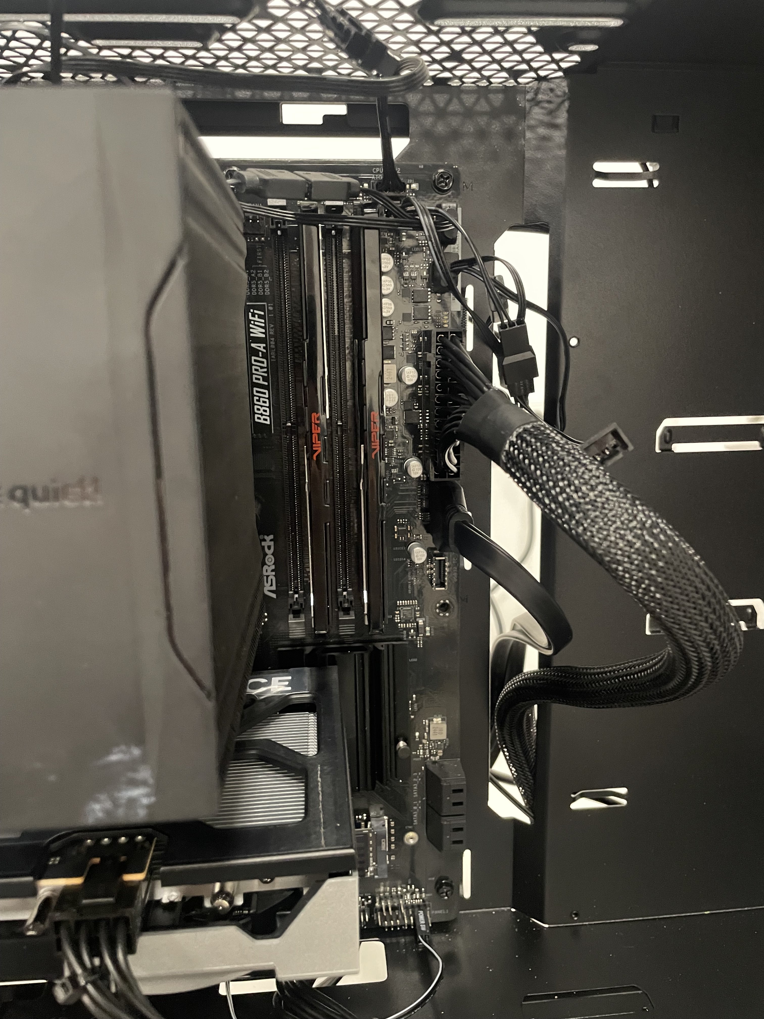

Im Anhang auch n Foto, sieht unordentlich aus, bin neu..
Keine Rechtfertigung aber ne Ausrede…

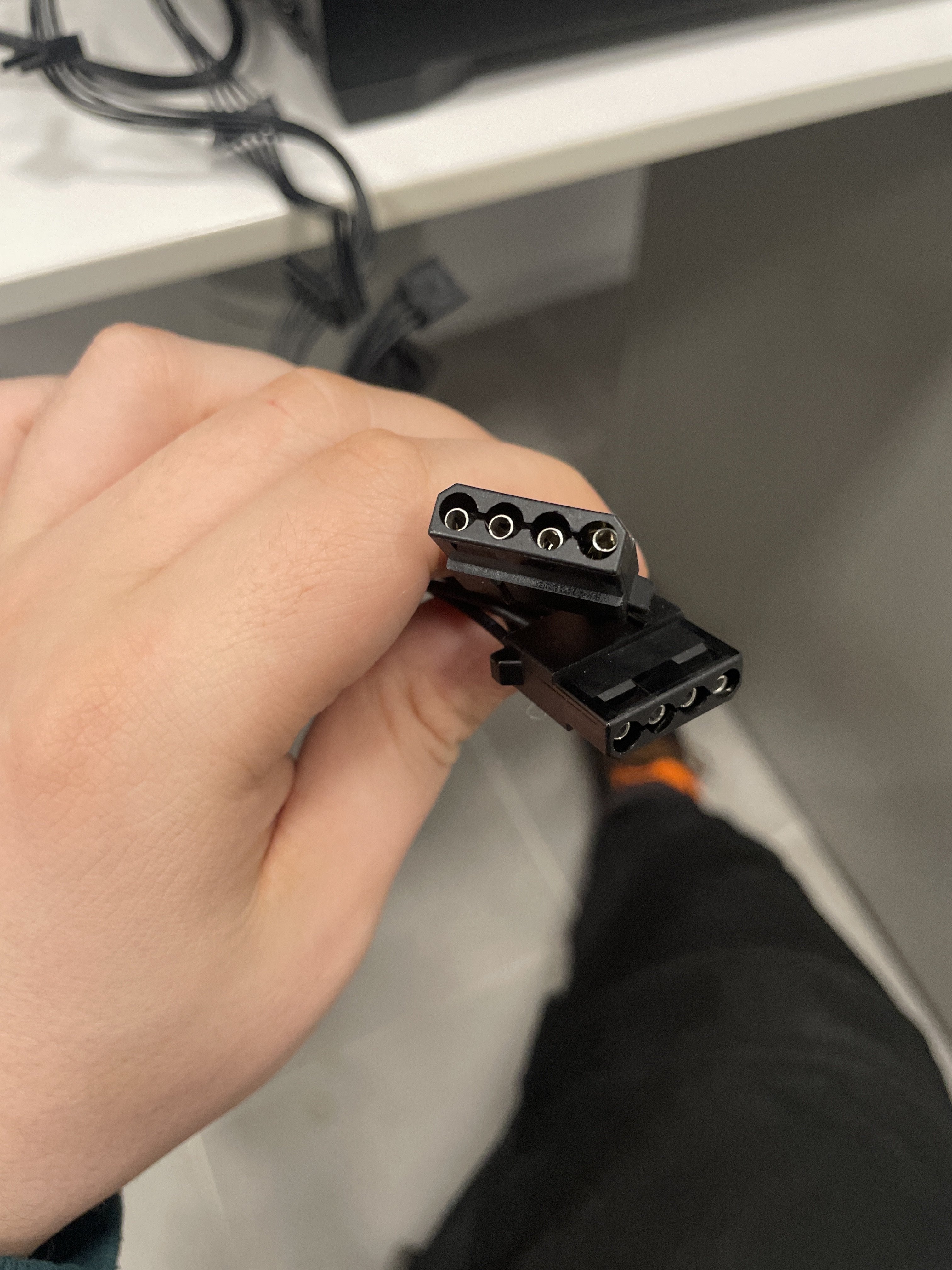

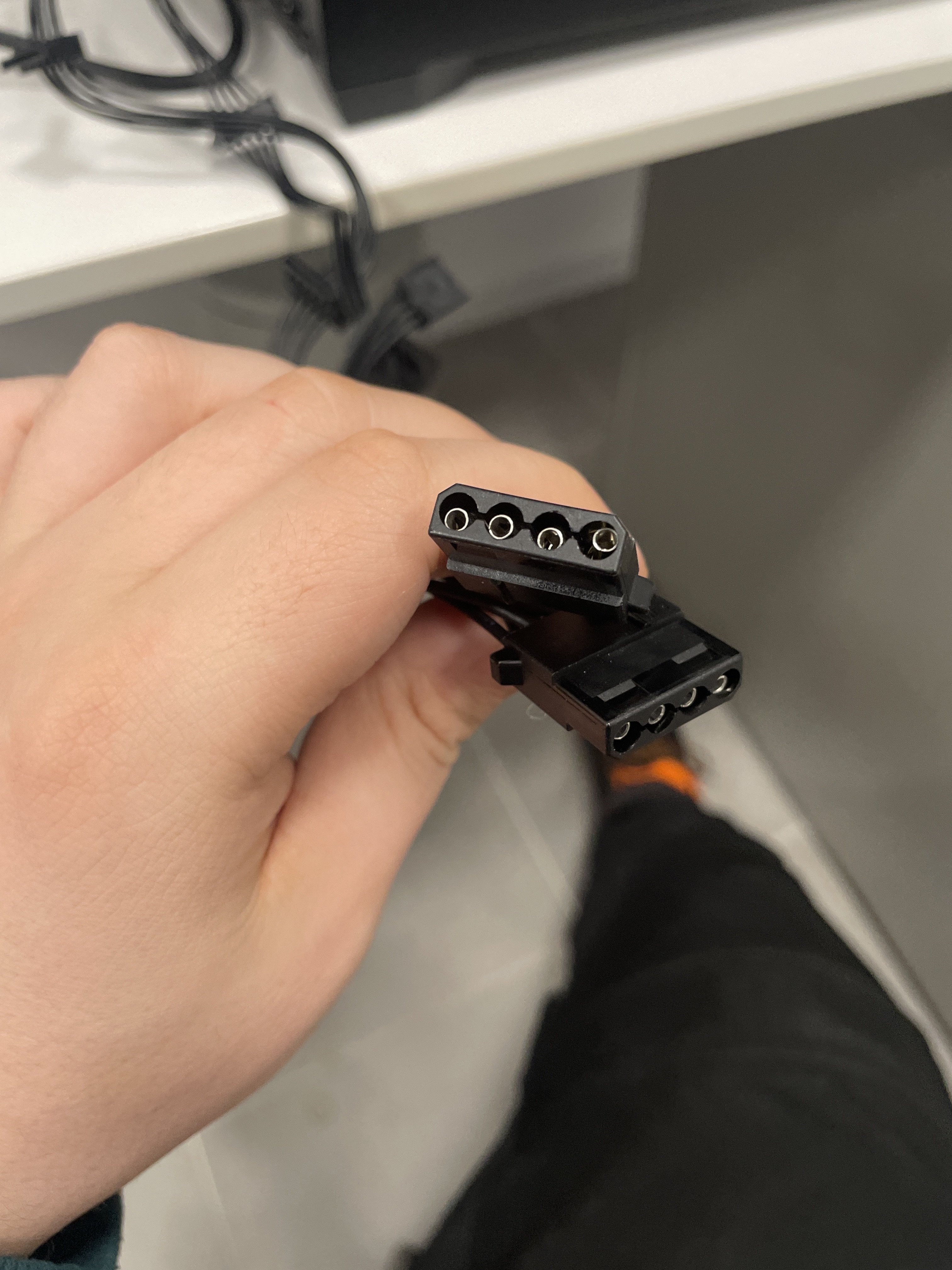

Zuletzt auch ein Foto vom einzigen, was vom Netzteil nicht angeschlossen ist

redjack1000 schrieb:
Warum fehlen in der Mitte die Abstandhalter und Schrauben?
CU
redjack
Weil ich ein depp bin und keinen Plan habe.
Und weil ich es nicht als wichtig erachtet hatte, die zu machen.
Ist jetzt aber erledigt, danke!
Wichtiger ist, dass nicht im Gehäuse ein Abstandhalter da eingeschraubt ist wo dein MB keinen vorgesehen hat.
