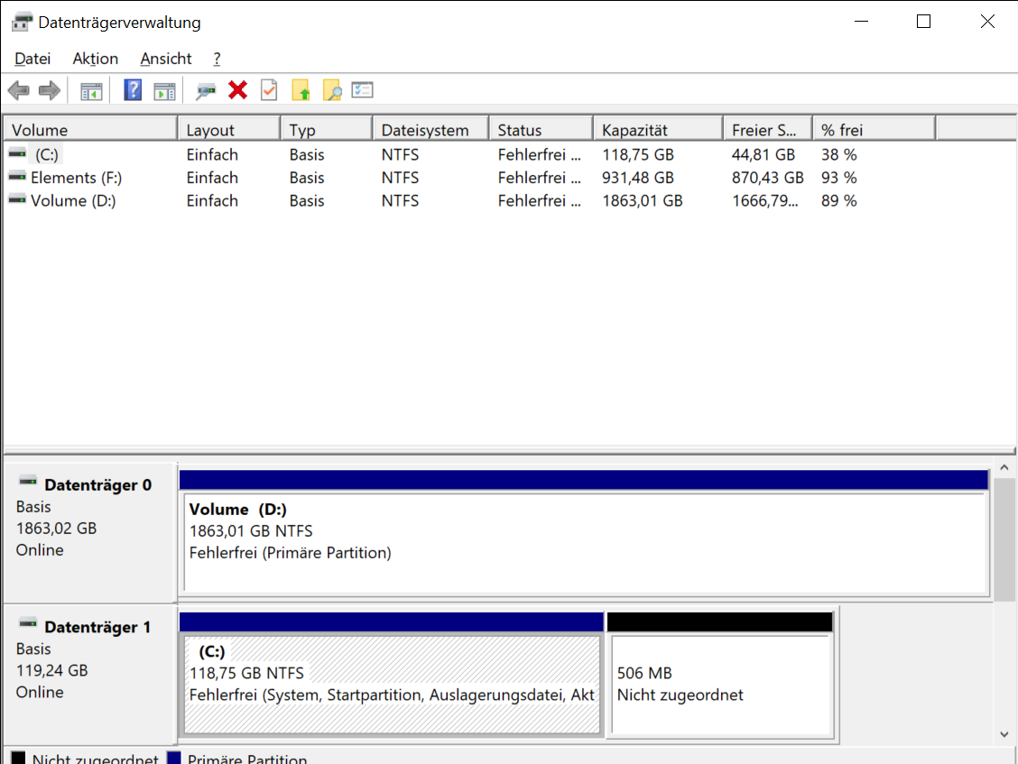

Nein. Hatte die Festplatte nochmal ausgebaut und in den alten PC. Dort nochmal formatiert und wieder zurückgebaut. Danach war der TB da.Holt schrieb:Im anderen Thread war es also wohl auch in Wahrheit eine 500GB Platte und keine 1TB, oder?
Siehe Datenträgerverwaltung von gestern.
Edit: Bild nochmal im Anhang.
