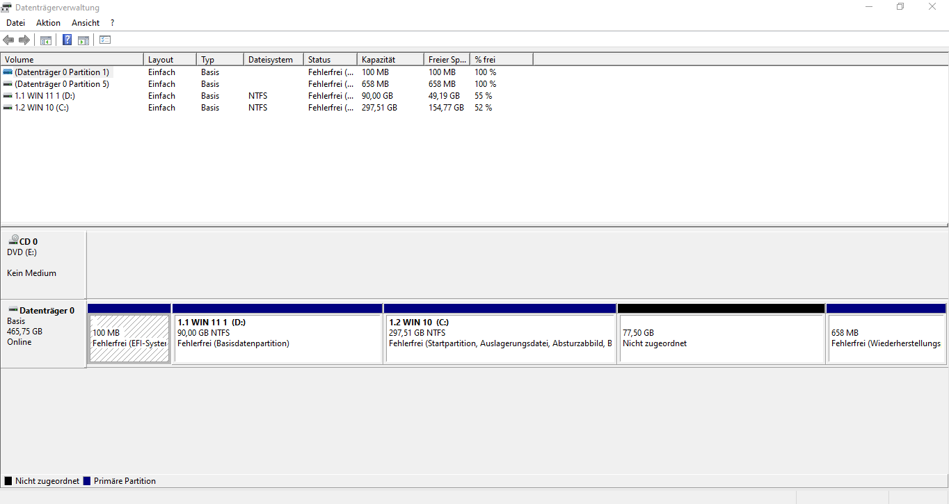

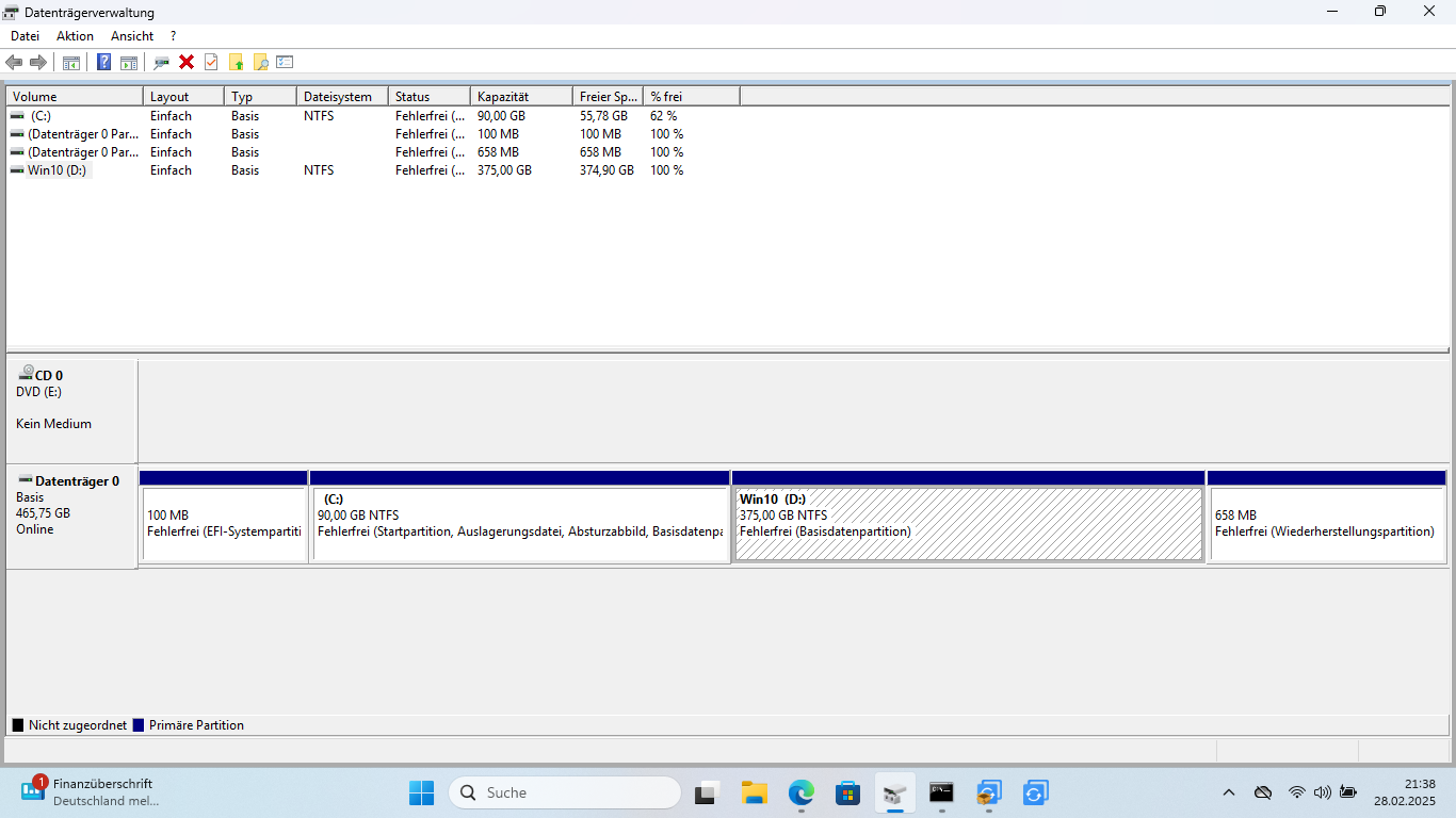

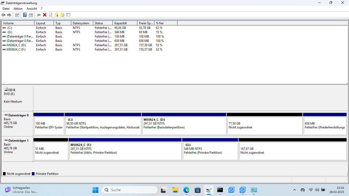

Die Laufwerksbuchstabenhistorie:
#91 nach dem Verkleinern von C: auf 90GB entstand nach dem Formatieren D:
#97 Klonen
#111 Nach dem Klonen
Und aktuell:
Wann/Wie auf dem Weg von #111 nach aktuell aus C: -> E: und aus D: -> C: wurde kann ich nicht erkennen.

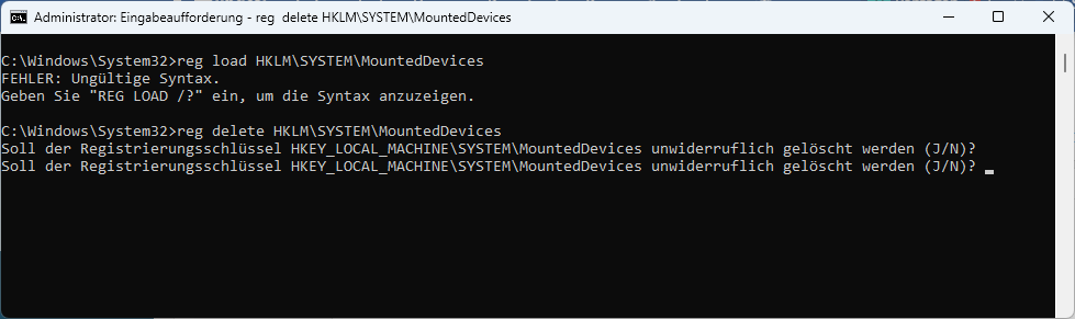

C:\Windows\System32>reg delete HKLM\SYSTEM\MountedDevices
Dann einmal neu booten

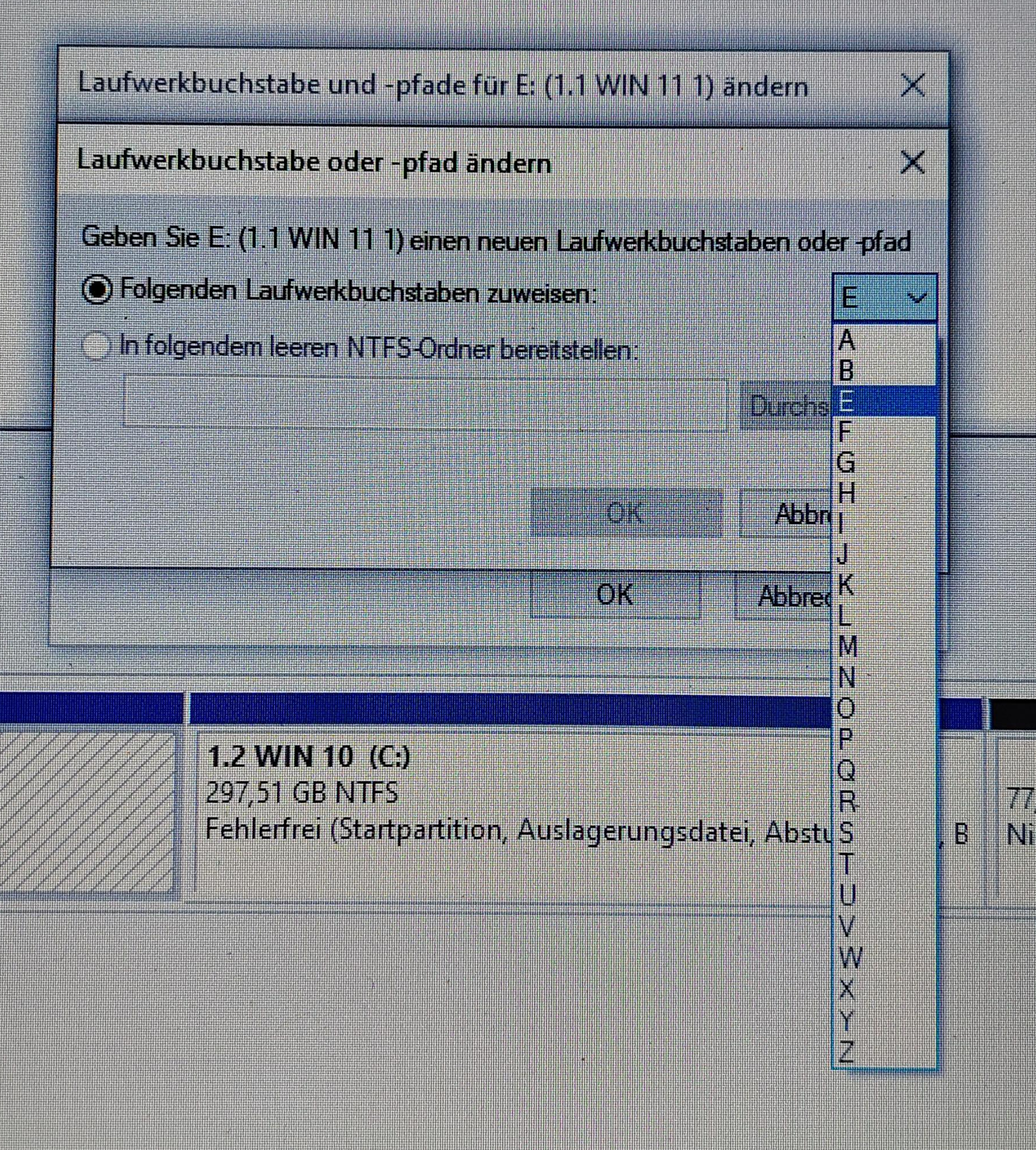

Wir ändern danach den Buchstaben von E: nach D:
Habe #183 schon korrigiert
Nach dem Reboot werden nur noch aktuelle Mountpoints geladen.
D: steht nicht zur Wahl ( auch nicht bei C: )

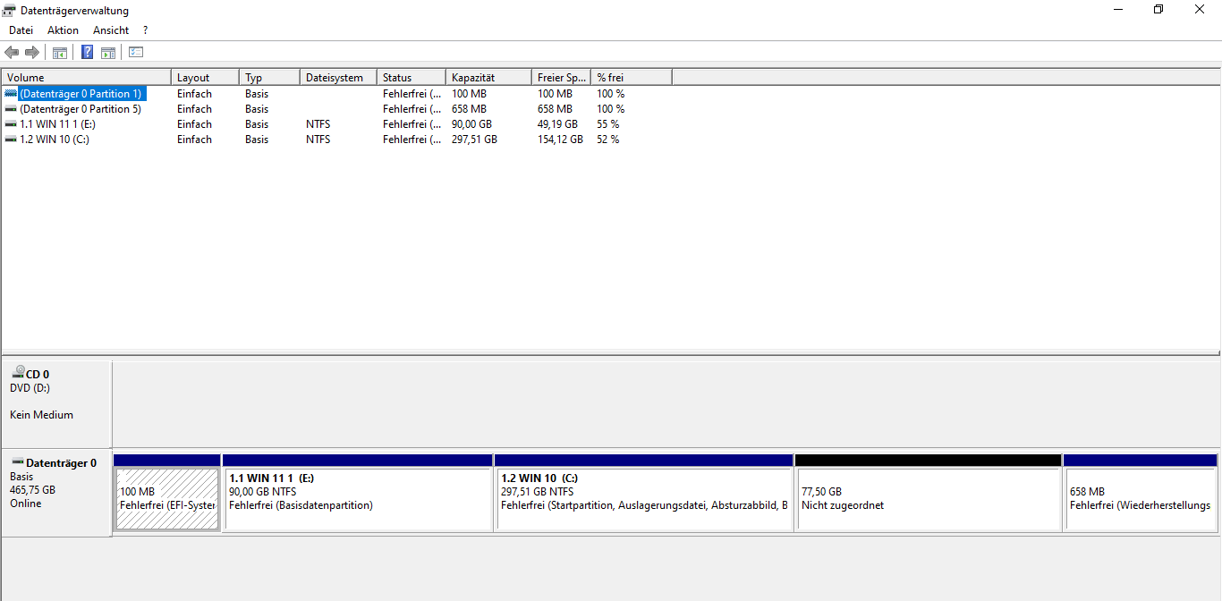

Dann gib mal
C:\Windows\System32>diskpart
list vol
ein
Gibt es da noch einen versteckten D Buchstaben
@levoni
Hat nicht dein DVD-Laufwerk schon den Buchstaben D: oder bin ich blind?
Reaktionen: Pentagon und levoni
Manchmal sieht man den Wald vor lauter Bäumen nicht.
Ich habe es auch nicht gesehen. 🫢
in #111 war DVD noch E:
Warum das wechselte, keine Ahnung.
Ich kann das tauschen.

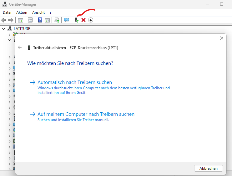

Bei der Gelegenheit kannst du gleich im Gerätemanager prüfen, ob die gleichen Treiber fehlen
Falls da Treiber fehlen kannst du sie über das rot markierte Symbol importieren
Auf meinem Computer ...
D:\Windows\System32\DriverStore von WIN 10 importieren
