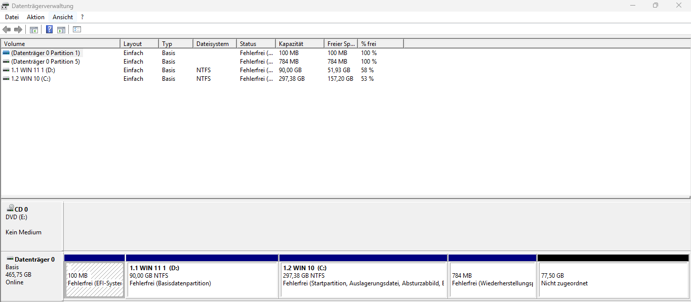

Am Ende sieht es so ähnlich wie Disk 0 in Post #204 aus, allerdings mit 2 WIN Partition und 1 Datenpartition

Die Partition können wir doch jetzt schon entfernen und C: wieder ausdehnen?
Wozu Defrag D:?
Würde ich nie (!) machen. Die Vorteile eines DUAL-Bootsystems erlebst du ja gerade selbst.
