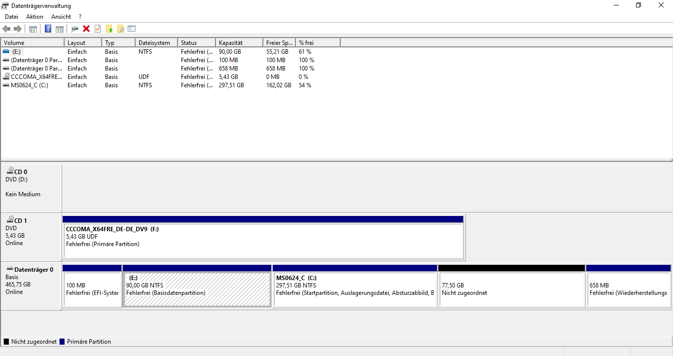

Probleme bei Win11 Upgrade / Platte wird nicht erkannt
- Ersteller levoni
- Feb. 2025
- 225

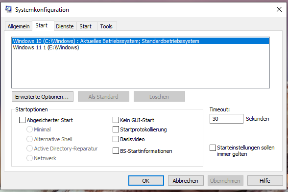

@Pentagon Weiß ich nicht. Aber das ist glaube ich nicht das Problem. Ich habe von dieser C Partition schon 3x das Upgrade gestartet. Lief immer durch. Bis zum 1. Reboot.

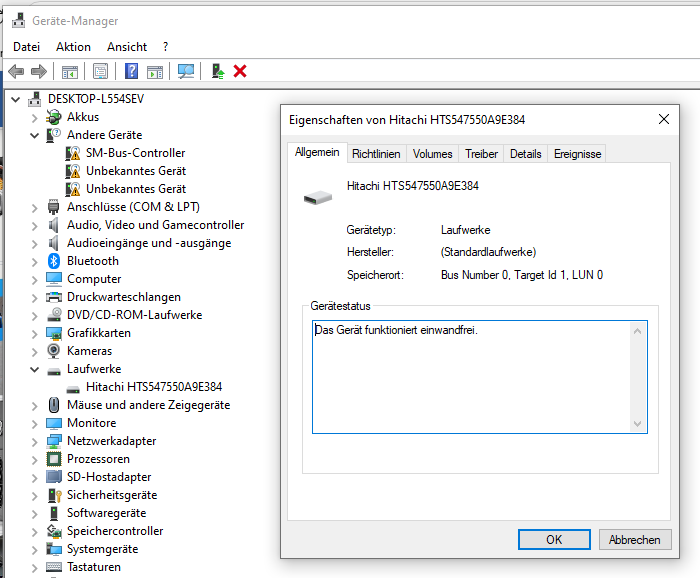

Den Rechner haben wir gestern mit Win11 neu aufgesetzt. Ob die Treiber auch bei der ursprünglichen Win10 Installation fehlen, weiß ich nicht aus dem Kopf. Wenn es wichtig ist, stecke ich die Platte um und schaue nach.
Soll ich jetzt einfach mal nur mit /product server einen weiteren Versuch machen?

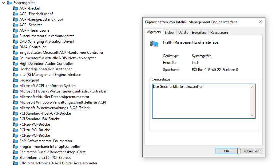

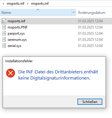

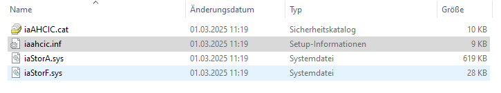

Da ich auch einen alten DELL Latitude habe, habe ich 2 Treiber angefügt.
Zip Dateien entpacken und Rechtsklick auf die *.inf und installieren wählen.

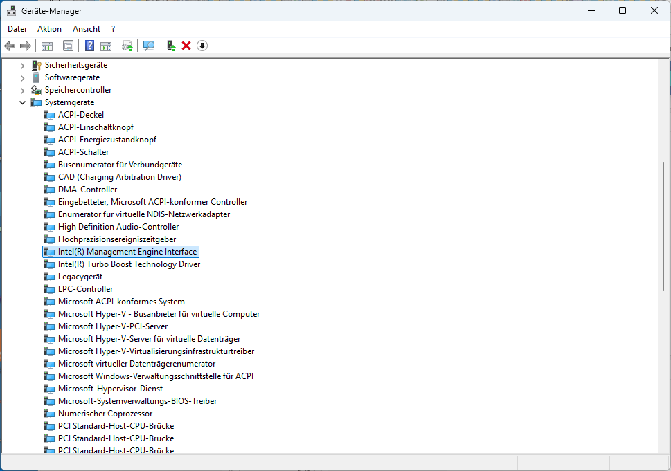

Gefällt mir nicht, dass der SM-Bus Treiber nicht installiert ist.
Dann mach mal nur mit /product server weiter. Dauert dann nur länger.

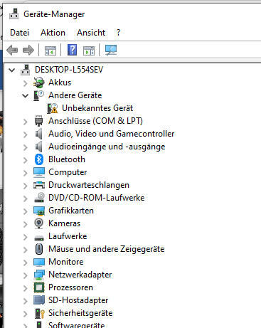

SM-Bus ist gelöst
hiermit:
Pentagon schrieb:Das ist ein Haufen komplizierter Registry Arbeit!
