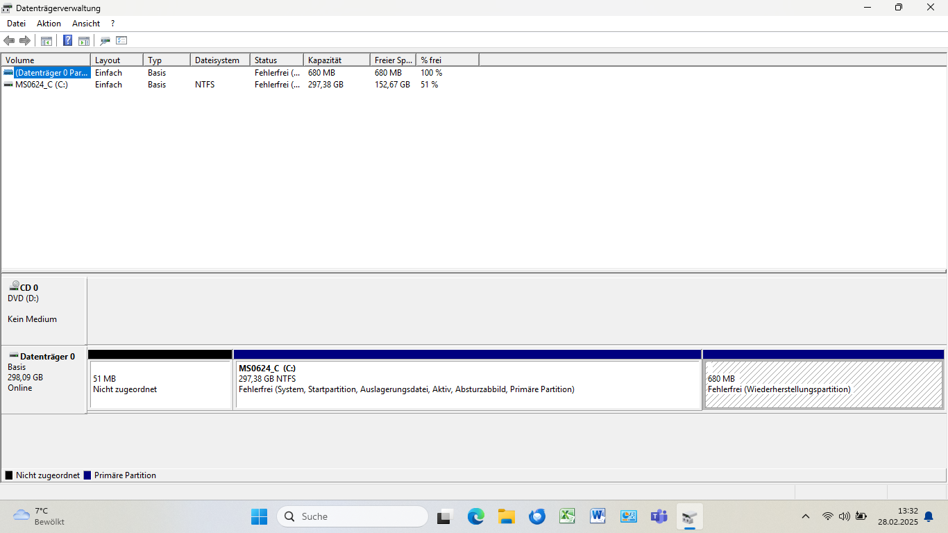

Das ist ein aktuelles Bild von der HDD mit der ich schon die Umstellung auf Win11 durchgeführt habe, bevor ich hier Fragen gestellt habe.
Eingebaut in den Latitude E5540 und über USB gebootet. Im Rechner funktioniert sie wie bereits beschrieben nicht.
Auf der Platte habe ich auch schon die Partitionen etwas "aufgeräumt". Eher nach Gefühl.
Ist es evtl. eine Option auf dieser Platte die Umstellung von MBR nach GPT zu machen?

Das ist doch genau das, was ich in Post #2 schon vorgeschlagen hatte! Wegen der falschen Boot-Parameter funktioniert das auch nur über USB.
Je nach Lust an der Experimentierfreude gibt es viele Möglichkeiten, das anzupacken.
Die einfachste Methode geht über ein "Clean Install" im UEFI Modus. Dabei sind alle Partitionen auf der Disk zu löschen.
Dadurch wird die Partitionsstruktur MS-konform angelegt. Ohne weitere Systemeinrichtung kannst du dann die Windows-Partition durch einen Klon oder ein Backup austauschen.
Was dazu gebraucht wird, ist ein bootfähiger Macrium Bootstick.

Du hast den Satz nicht verstanden! Nach der Neuinstallation wird die alte C-Partition zurückgespielt und alles bleibt erhalten. Nur die Partitionierung wird neu eingerichtet.Pentagon schrieb:Ohne weitere Systemeinrichtung kannst du dann die Windows-Partition durch einen Klon oder ein Backup austauschen.
Genau! Der Backup/Recovery oder Klonvorgang muss aber von einem USB Stick gemacht werden!levoni schrieb:Vorhandene Daten und installierte Programme bleiben erhalten?
Du kannst das erst auf/mit der USB-HDD risikolos mit WIN 11 probieren, indem du sie in den Latitude einbaust.
Es wäre auch möglich, die USB-Disk komplett zu löschen, mit diskpart korrekt zu partitionieren und im Anschluss den Klon von der C-Partiion direkt auf die USB-Disk zu übertragen. Dann legt man den Bootmanager an und man ist auch fertig und kann die USB-Disk in den Rechner einbauen.
