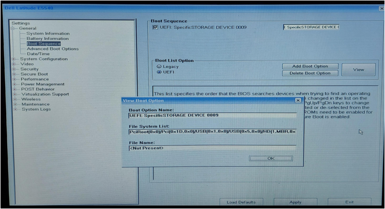

Mit eingebauter HDD bootet der Rechner nicht vom Stick.
Meldet Medienfehler.
Bootsequence ist nur auf USB.
HDD raus, schon geht es wieder mit dem Booten vom Stick.
Muss ich evtl. im BIOS noch was umstellen?
UEFI?
PS: Wenn ich bootsequence auf 1. HDD / 2. USB stelle, bootet er von der HDD. Ist auch ein Win10 drauf.
Kann ich die zu bearbeitende HDD nicht auch über USB anschließen?
Okay ich stelle um auf UEFI und CSM aus und teste erneut.
Jetzt hat er mit eingebauter HDD über den Win11 Stick gebootet.

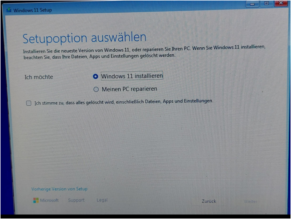

Wie geht es weiter?
CMD?

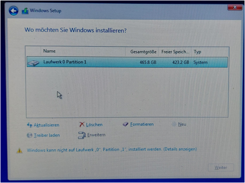

Welche Installationsart? Upgrade oder Benutzerdefiniert? Gehe von Letzterem aus.

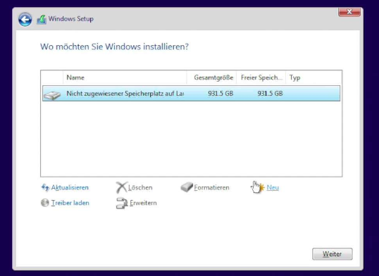

Sollte Nicht zugewiesener Speicher stehen
Nimm mal ohne "Neu" und gehe auf Weiter

Habe ich so gemacht. Jetzt läuft die Installation. Ohne Hardwareprüfung? Oder kommt die noch?
