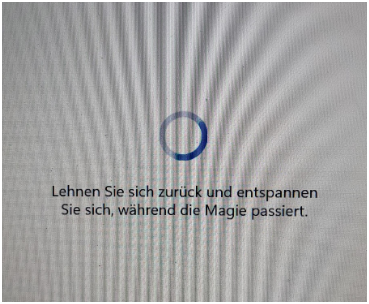

Hat schon mal gebootet.
Zurzeit "Einen Moment bitte ..."

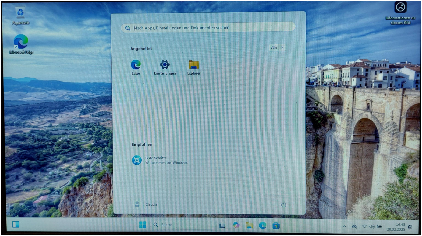

Jetzt läuft Win11 hoch.
Bis hierhin super 👍👍

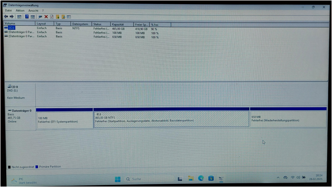

Das Austauschen der Partition C:\ von meiner Win11 MBR/Legacy HDD auf diese jetzt erzeugte Win11 GPT/UEFI HDD würde ich gerne später machen.

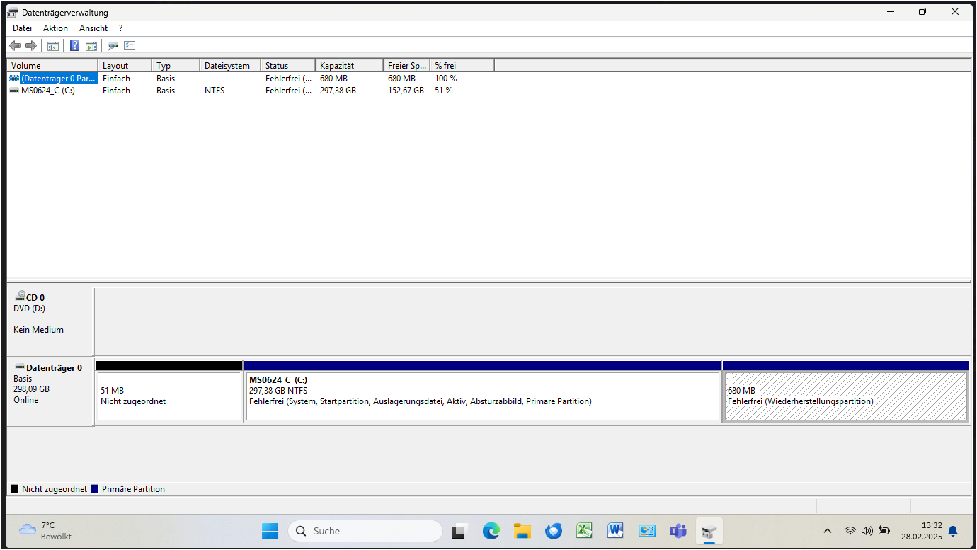

Die zuletzt erzeugte Win11 HDD sieht in der Datenträgerverwaltung so aus

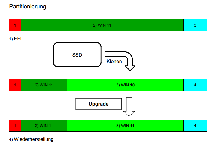

Das ist jetzt der Plan:

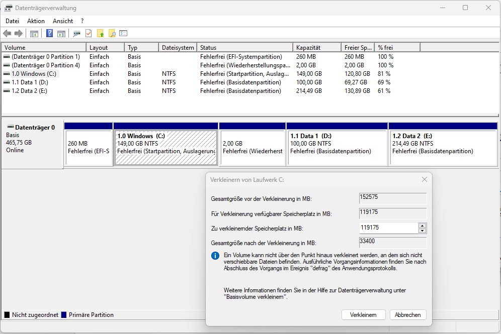

Zunächst müssen wir die aktuelle C-Partition verkleinern. Da die C-Partition der SSD nur ca. 300 GB ist, sollte das einfach möglich sein.
Zunächst das:
C:\Windows\System32>powercfg /H off
Dann mit der rechten Maustaste auf die C-Partition klicken und Volume verkleinern anklicken.
Von dem Fenster brauche ich einen Screenshot
sollte so aussehen:

Deinen Plan verstehe ist so, dass jeder bunte Querbalken ein Partionslayout a`la Datenträgerverwaltung ist.
Da ich schon eine HDD habe, auf der eine bereits upgegradete (denglisch) C-Partition auf Basis der Ausgangs SSD ist, die auch an der USB Schnittstelle funktioniert (aber eben nicht eingebaut) , können wir den Zwischenschritt Upgrade auslassen, oder?
Siehe #31
Zunächst das:
sollte so aussehen:
