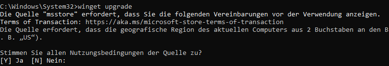

C:\Windows\System32>winget
Ist das das gewünschte Ergebnis?

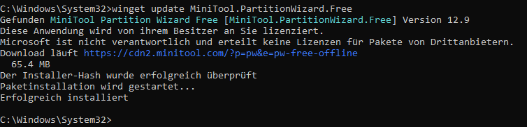

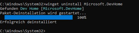

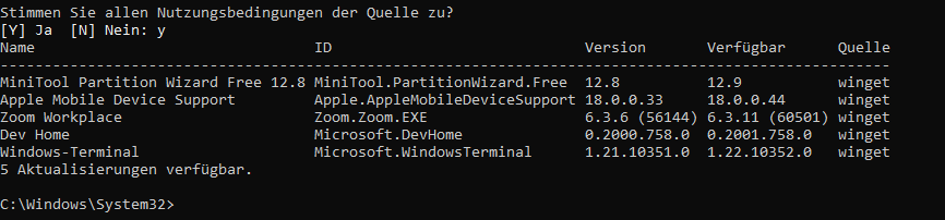

winget uninstall Microsoft.DevHome
winget update MiniTool.Part... (Text unterhalb von ID reinkopieren)
Jetzt sollte bei winget upgrade keine DevHome mehr erscheinen

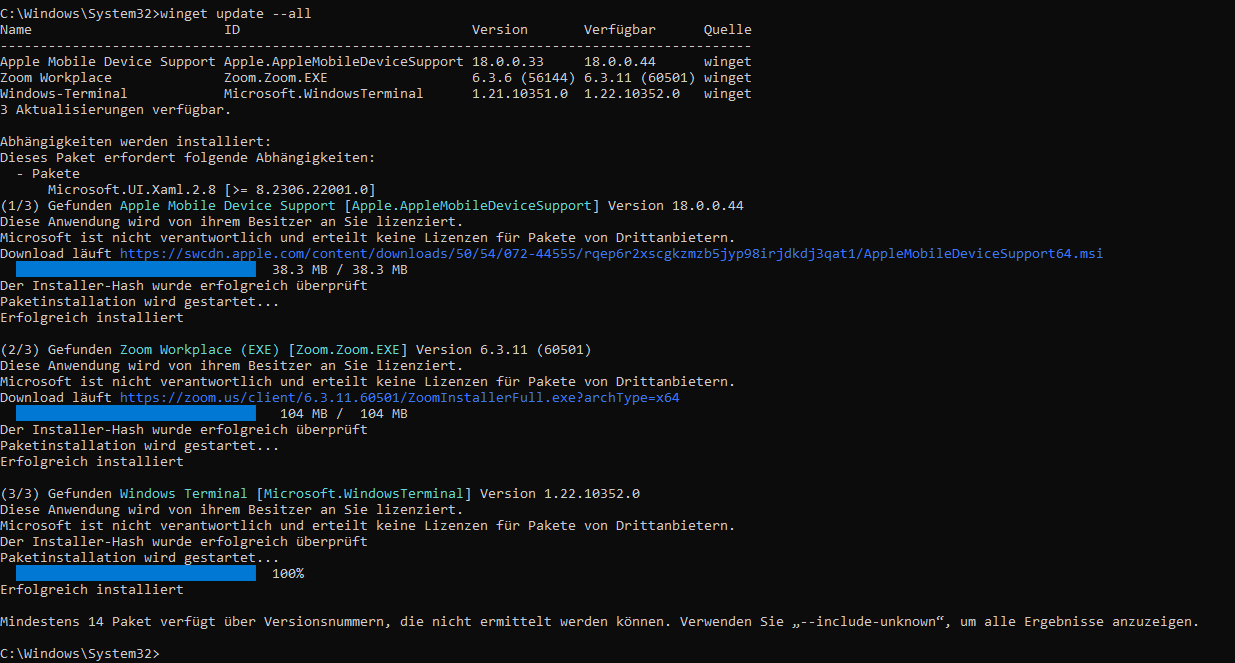

Dann kannst du
winget update --all
eingeben
Dann bist du aktuell!

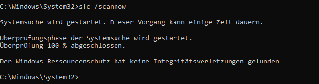

und mit
sfc /scannow
System prüfen.

Im Prinzip ja, wenn du professionell sein willst.
Aber wenn du zunächst
sfc /scannow

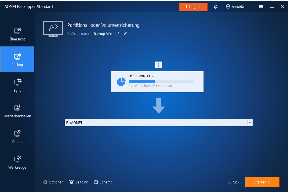

machst und das fehlerfrei ist, kannst du gleich mit AOMEI ein Backup von WIN 11 2 erstellen
Auftragsname sollte dann z.B. WIN112a sein
Bei der reduzierten C-Größe sollte das auch schneller gehen.

wo soll das Backup von Win 11 2 gespeichert werden?
extern?

Du kannst zunächst in E:\AOMEI speichern, da der Transfer über USB so langsam ist.
Später kann man dann immer noch verschieben

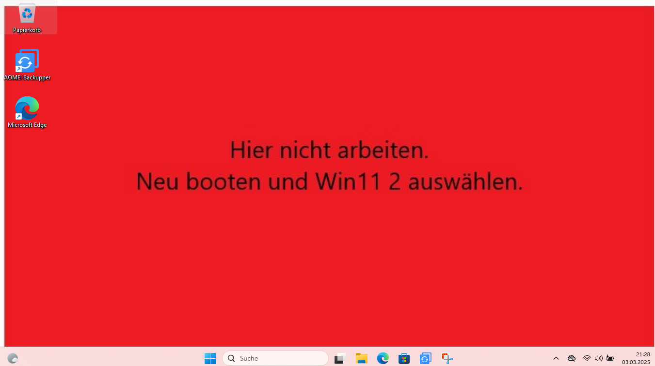

Wichtig, bevor ich es vergesse: Der PC bootet grundsätzlich ins Default Standard System.
Das ist bei jedem Update wichtig, sonst erfolgt der Reboot ins falsche System.
Also bei jedem MS Update vorher msconfig ausführen und das Standard OS umstellen.
Du machst es sehr gut! Mit 112a als Auftragsname wäre es besser, damit du beim nächsten Backup 112b nehmen kannst Weiter!
Zurzeit ist das Default Standard System Win11 2 ?
Wie schaltet man um?
