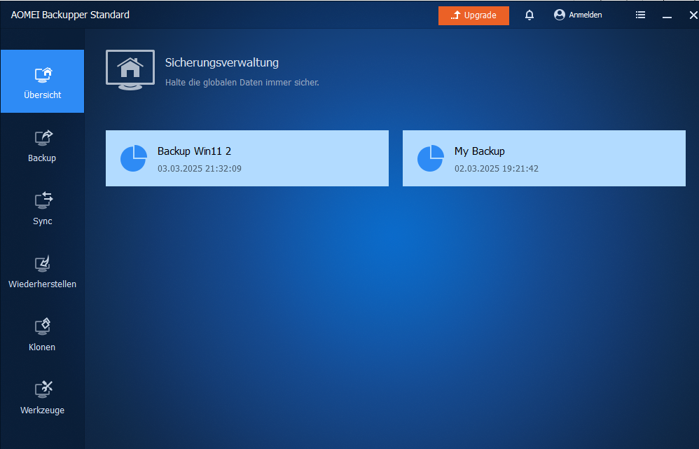

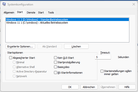

War das WIN 11 1 oder WIN 11 2.
WIN 11 2 war doch der KLON, oder irre ich mich jetzt?
Das müsste WIN 11 1 sein
Jetzt verstehst du auch den Sinn eines eindeutigen Auftragsnamens!
WIN112a wäre auch besser gewesen!
Wenn du jetzt noch ein WIN111a machst, kannst du das "My Backup" löschen.

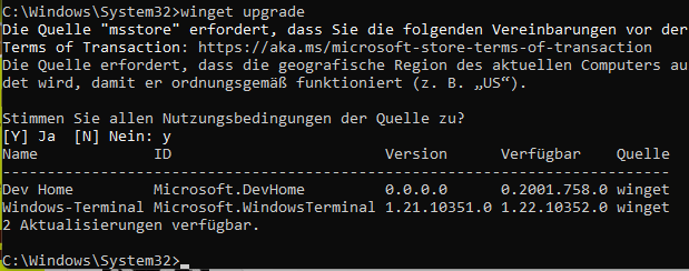

Aber vorher die winget Geschichte und sfc /scannow

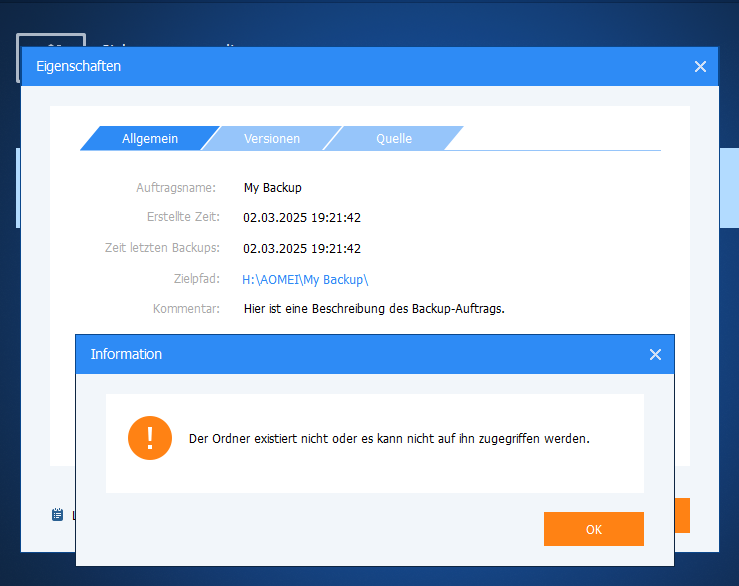

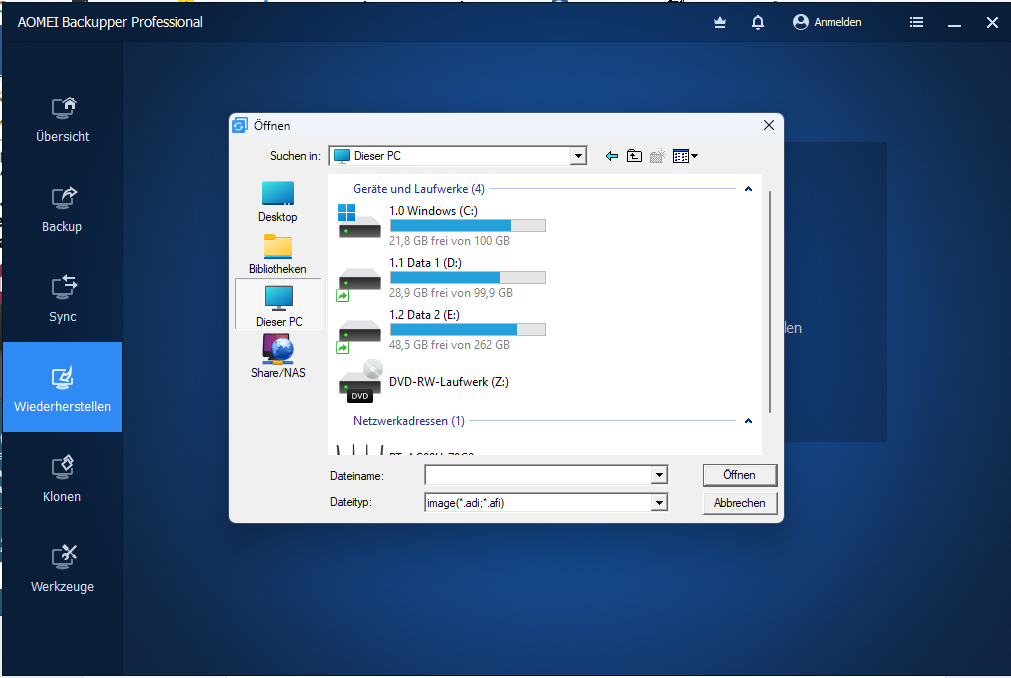

Bei der Suche, ob ich den Backup Auftrag umbenennen kann bin ich auf dieses Problem gestossen.
H: heißt jetzt E:
Ich bin für neu erstellen.
Dazu muss ich aber AOMEI auch auf Win11 2 installieren, oder?
H: heißt jetzt E:
Nein!levoni schrieb:Dazu muss ich aber AOMEI auch auf Win11 2 installieren, oder?
Du müsstest aber links im Menü Wiederherstellen auf E zugreifen können.
Sollte aber unter E:\AOMEI noch da sein!
Das sollte aber gehen:
Ja, das geht.levoni schrieb:Kann ich die Sicherungen auf mein NAS verlagern?
Ich habe immer ein aktuelles Backup an Board, das vorherige verschiebe ich auch auf ein NAS.

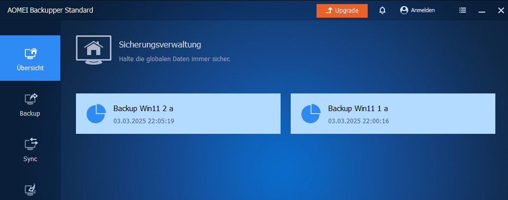

Die Leerzeichen im Namen gefallen mir nicht! Das kann zu Problemen führen.levoni schrieb:Backup Win11 1 a\Backup Win11 1 a

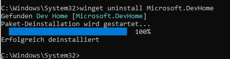

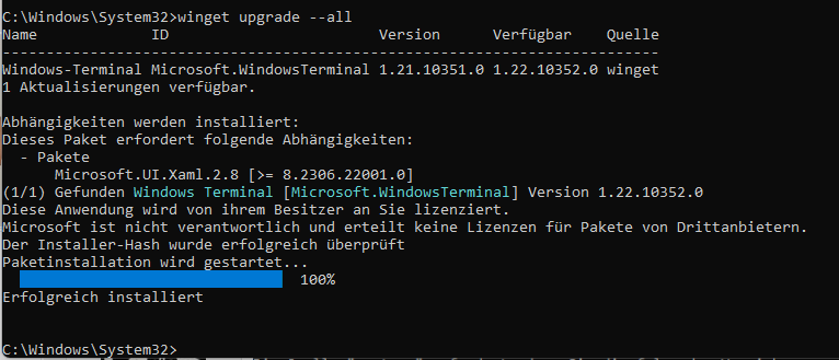

Ist den die winget Geschichte auf 11 1 auch erledigt?

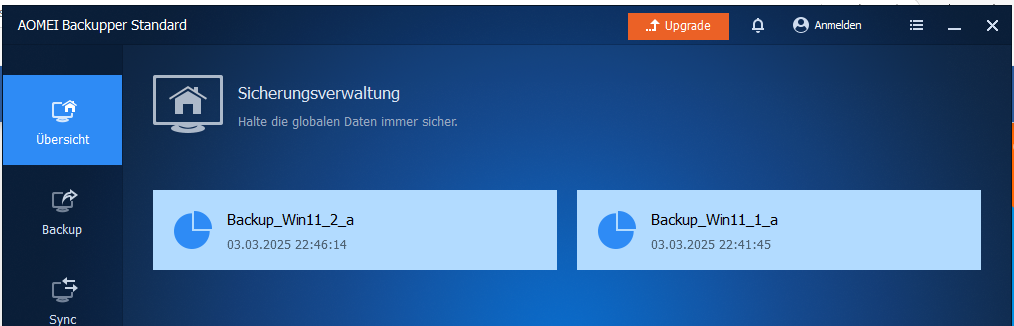

Okay, ich mache die später noch mal mit "E:\AOMEI\Backup_Win11_2 a\Backup_Win11_2 a.adi"
Ich würde die Sache gerne heute abschließen.
nein.Pentagon schrieb:Ist den die winget Geschichte auf 11 1 auch erledigt?

Das stimmt. Da liegt ja immer nur das aktuelle. Die Vorgängerversion liegt auf einer NAS.levoni schrieb:Ist ein Backup auf der gleichen Hardware/Physik nicht etwas risikoreich?
Ich gehe ja nicht von einem Katastrophenfall aus, dass die Hardware versagt. In den meisten Fällen liegt ja ein Fehler bei einem Windows Update oder ähnliches vor.
Die Recovery von einer NAS über einen USB Recovery-Stick kann bei Leerzeichen fatal sein.
winget uninstall ID von dev home wie vorher
Terminal updaten

Für eine RECOVERY von WIN 11 2 (Claudia) brauchst du keinen Stick.
Das geht direkt aus WIN 11 1 (AOMEI) "On the Fly"
RECOVERY von WIN 11 1 nur über Stick. Steht im AOMEI PDF.
Immer nur eine Partition bei einem DUAL System
Wie du an das BCD Backup kommst, habe ich schon genannt. #365
Runter vom Gas!
Hättest du von Anfang an meinen Rat mit dem Auftragsnamen befolgt, wären wir schon viel weiter. Ähnlich war es mit dem Laufwerksbuchstaben Z: Da bist du auch erst deinen eigenen Weg gegangen!
