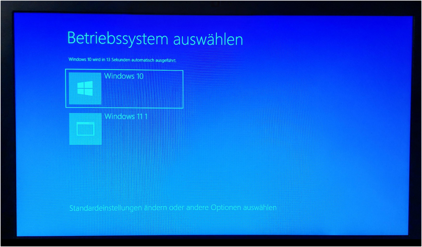

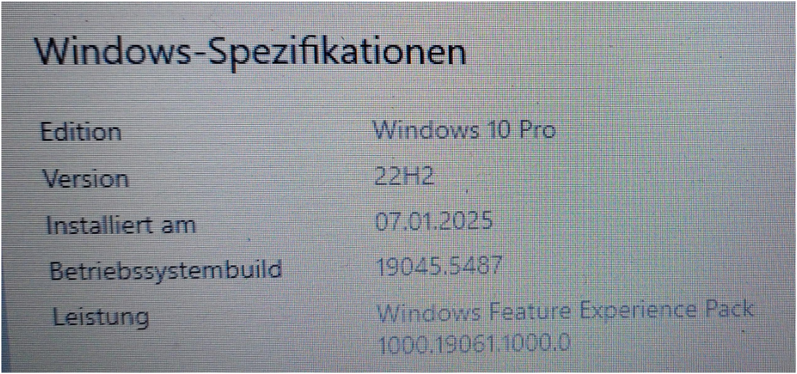

Guten Morgen 🙋♂️
Der Rechner ist mit Win10 gestartet.
Immer noch das Bootkarussell.

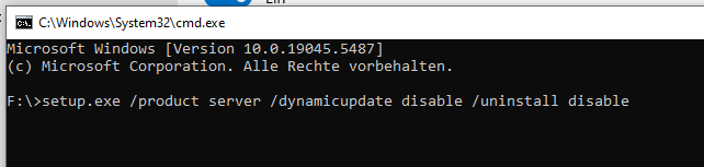

Ich führe jetzt den Schritt #132 aus.

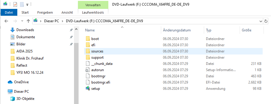

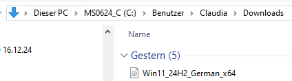

Das Upgrade habe ich bis jetzt immer direkt von der HHD (nicht vom USB Stick) gemacht.
Win11 ISO file -> bereitstellen
Dann über cmd "setup.exe /product server /dynamicupdate disable /uninstall disable"
Wobei ich die weiteren Zusätze ab /dyna..... bisher nicht benutzt habe.
Vorher den clean boot.
so ok?
clean boot ist nach Anleitung #109 ausgeführt
habe zusätzlich noch das WLAN deaktiviert

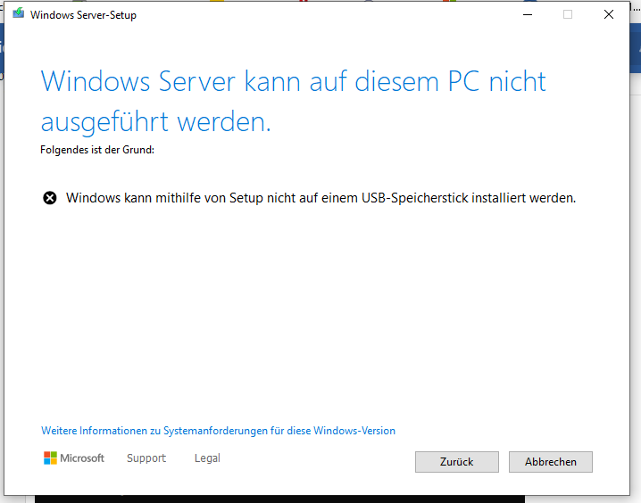

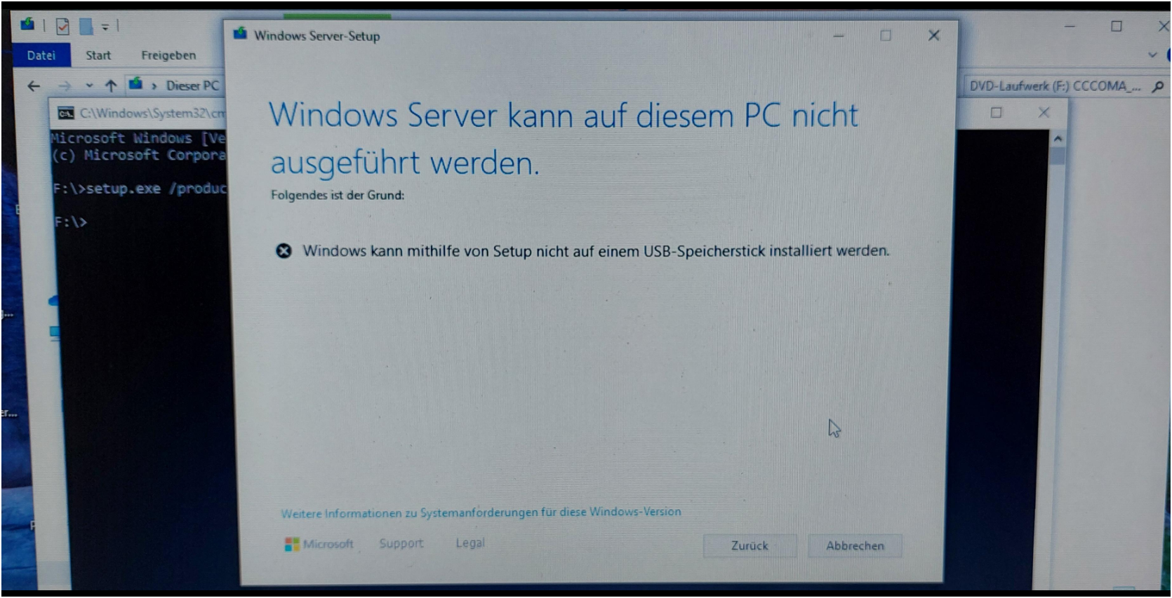

Lief wie bisher an.
Das ist neu
Muss man das Installationsziel irgendwie angeben? In dem Latitude steckt kein USB Stick.
Oder muss ich die schon vorhandene Win11_1 Partition und damit das Bootkarussell vorher eliminieren?
