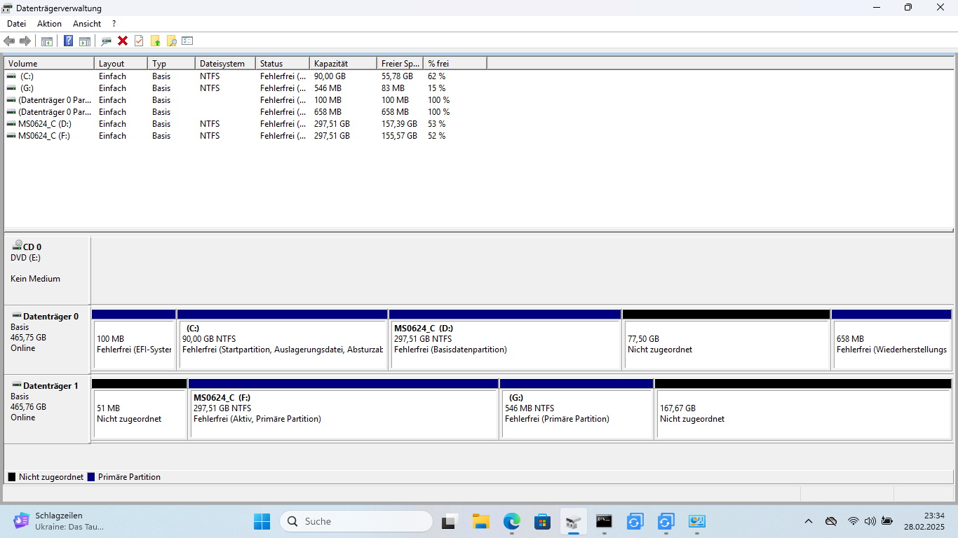

Probleme bei Win11 Upgrade / Platte wird nicht erkannt

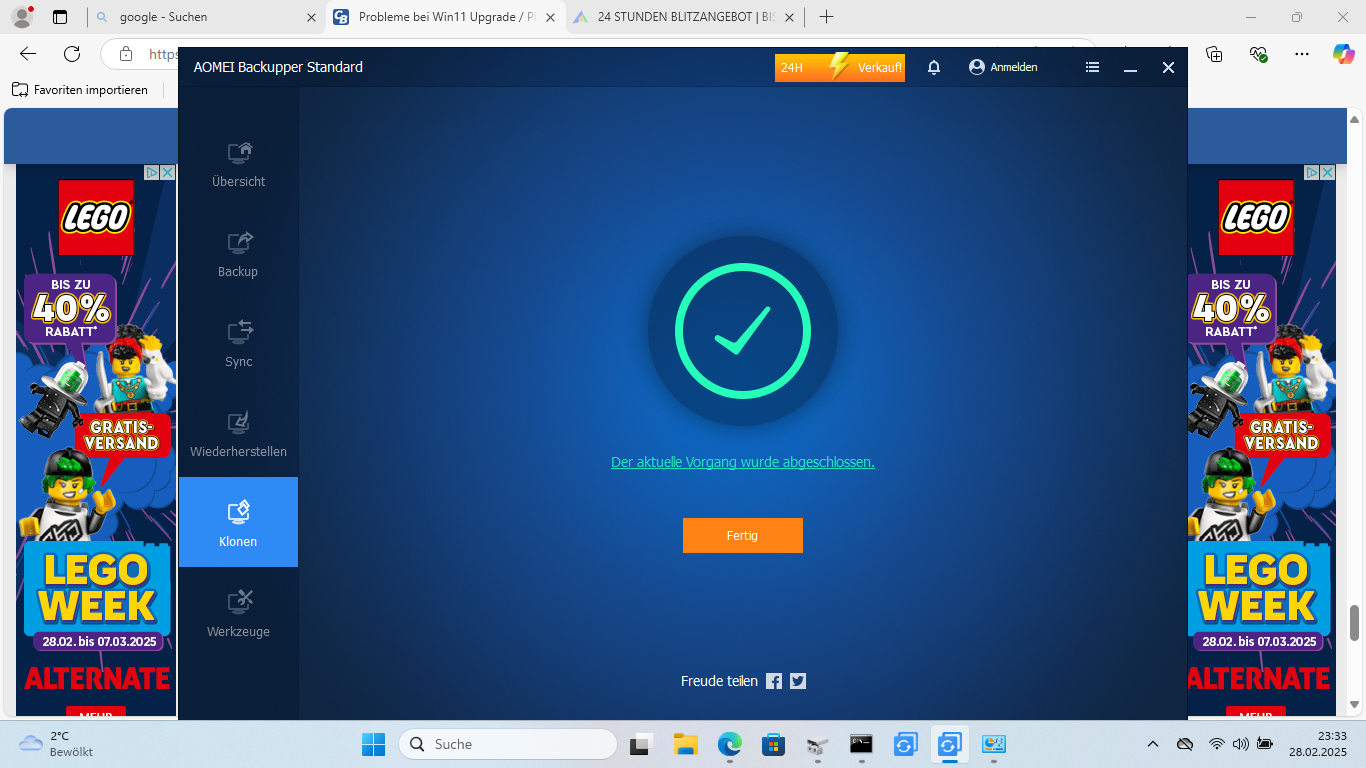

Inzwischen 8%
Damit kann man sich die Zeit vertreiben
In 24minuten 25% => du wirst Recht haben mit den 1,5h
Evtl. wird es ja etwas schneller, wenn nur noch nicht belegte Datenbereiche geklont werden.
Das wird durch den USB 2 Datentransfer limitiert. Wenn beide Disks an einem SATA-Port angeschlossen wären, wäre das nach 5 min erledigt.

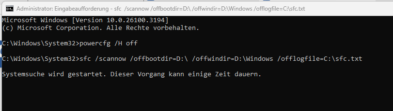

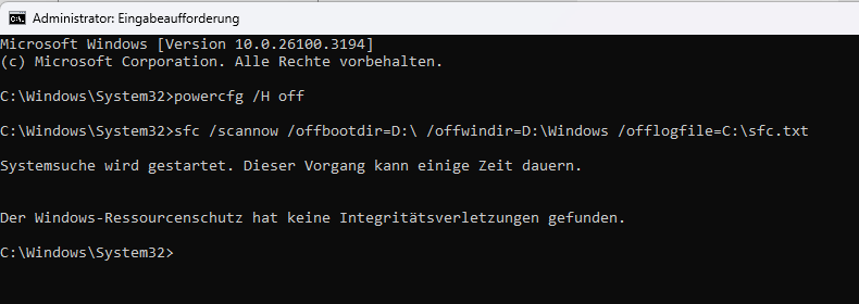

Wenn der Vorgang beendet ist, gleich die Fehlerprüfung mit
C:\Windows\System32>sfc /scannow /offbootdir=D:\ /offwindir=D:\Windows /offlogfile=C:\sfc.txt
ausführen
54%
Wie geht es nachher weiter? Upgrade, wie?
Bootprobe und aus WIN 10 heraus das Upgrade starten

Was muss man tun, damit der Rechner von D:\ (Win10) statt C:\ (Win11) bootet?

93%

erl.
jetzt sfc /scannow /offbootdir=D:\ /offwindir=D:\Windows /offlogfile=C:\sfc.txt ?

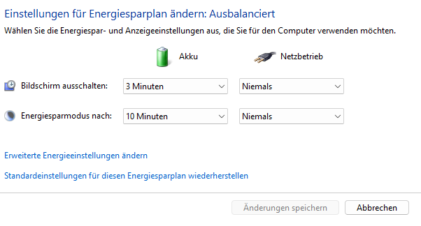

Wo stand denn, dass du den powercfg command wiederholen sollst?
Das stand doch in Post #61 und wurde doch erledigt.
sfc läuft auf einer HDD etwas langsamer. :D
Habe ich nicht wiederholt.
Das ist noch die ursprüngliche Aktion.
Hatte das Fenster nicht geschlossen.
sfc läuft noch immer
die hdd led flackert fleißig

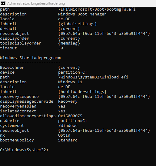

bcedit
Very good!
C:\Windows\System32>bcdedit /set {current} description "Windows 11 1"
mit copy & paste übernehmen
