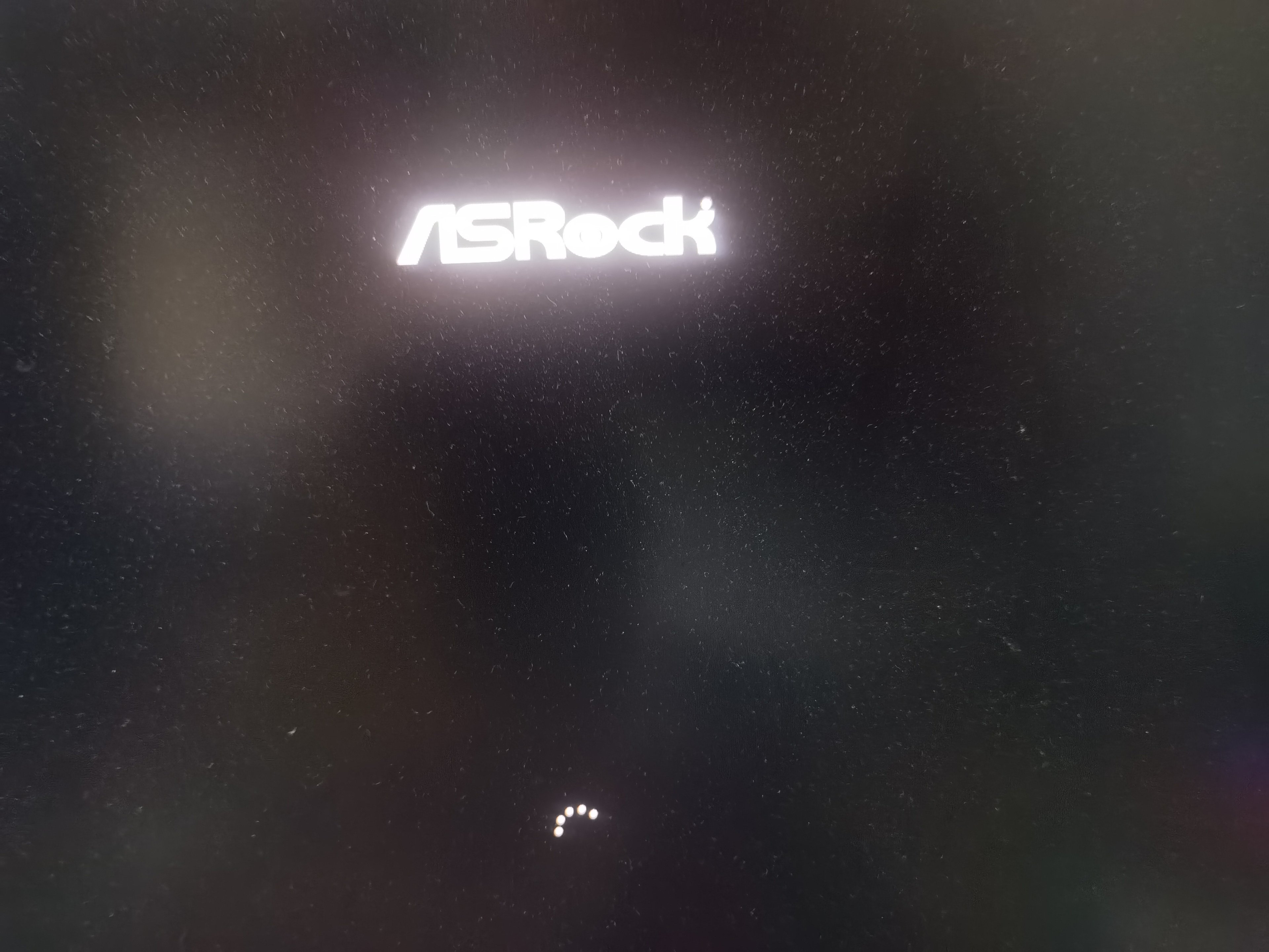

Wenn ich boote bekomme ich frezee screen mit lade Anzeige mit.... Und oben asrock...

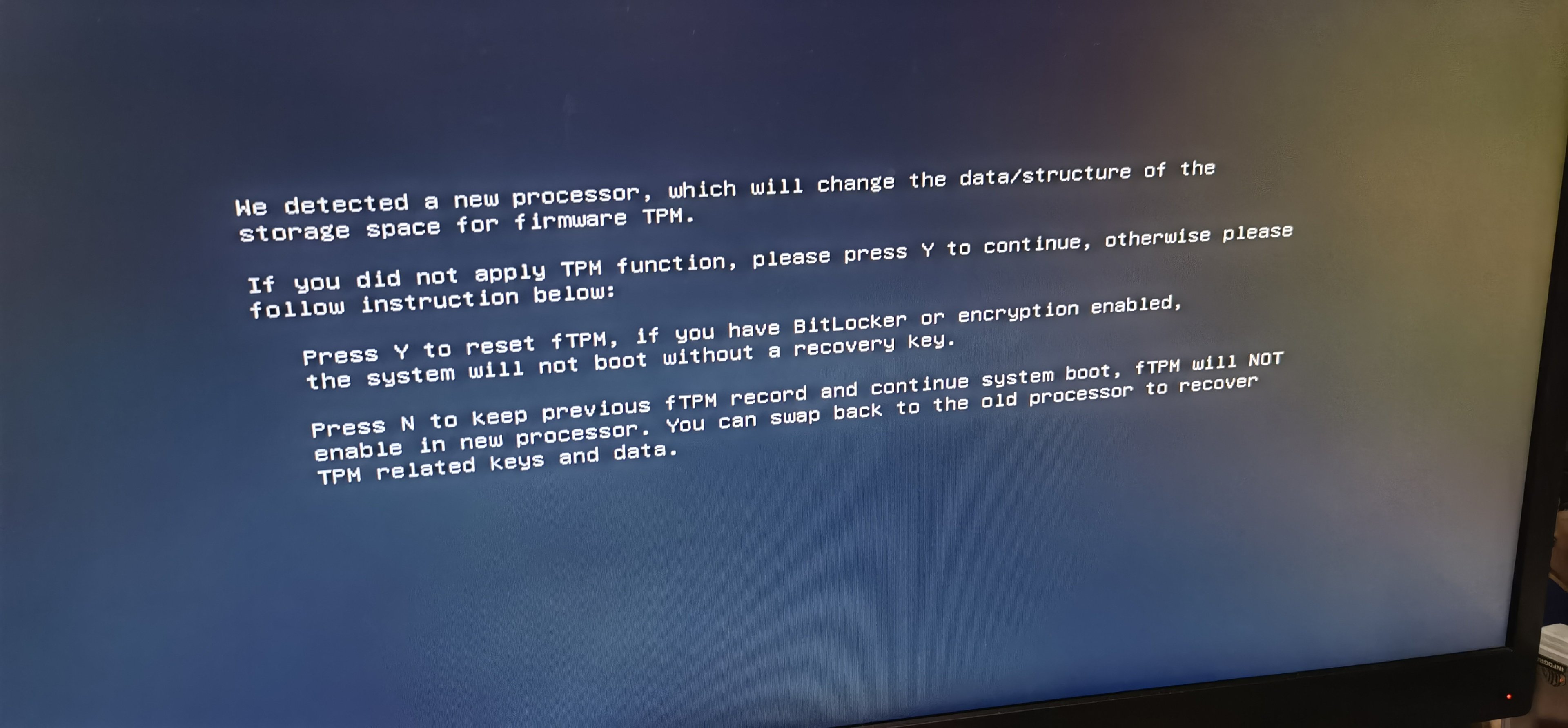

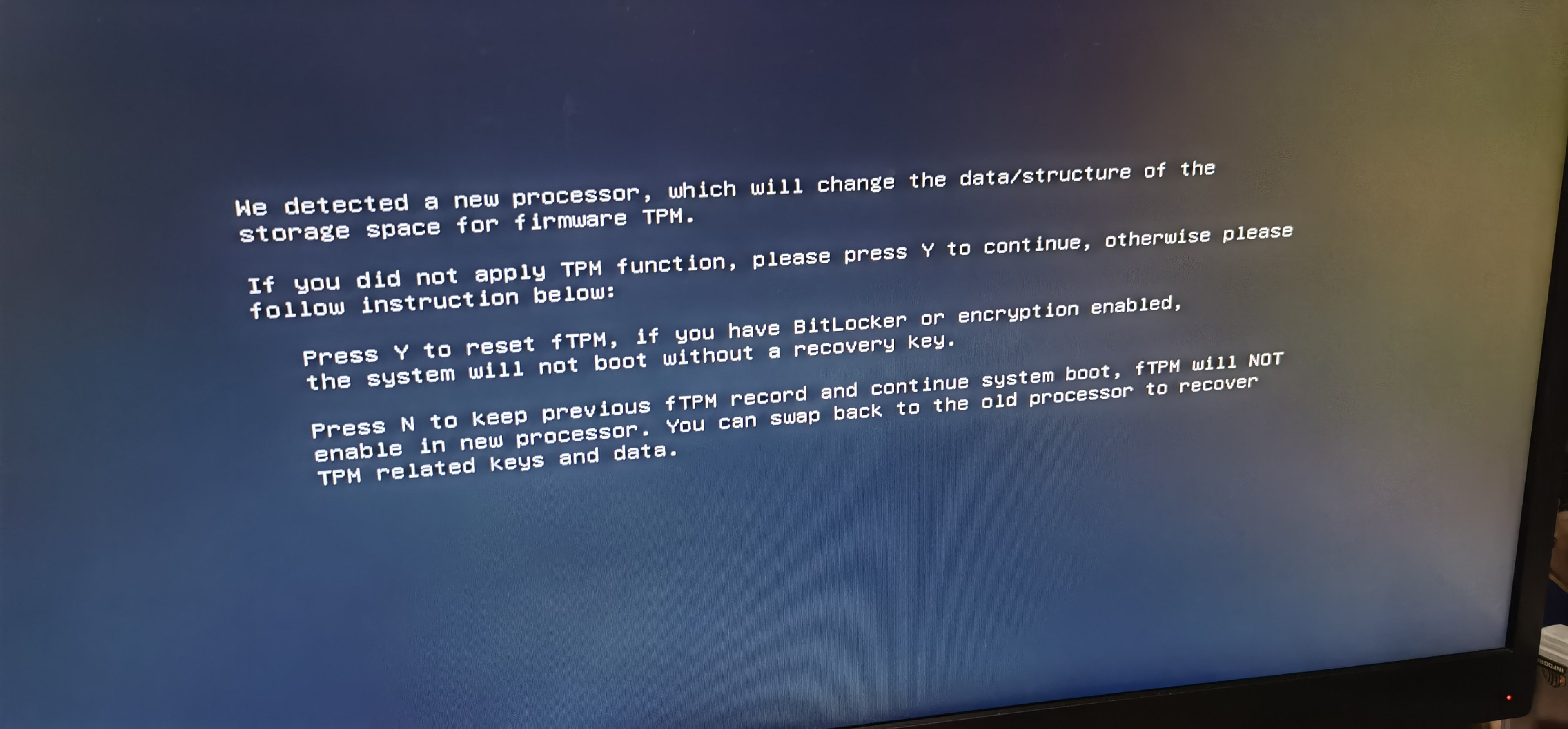

Beim Booten ist noch keine deutsche Tastatur geladen, sondern die amerikanische Variante, hier sind unter anderem, "Y" und "Z" gegeneinander vertauscht.
Beim abgebildeten Screen also "Z" auf der Tastatur drücken.
Reaktionen: primsui

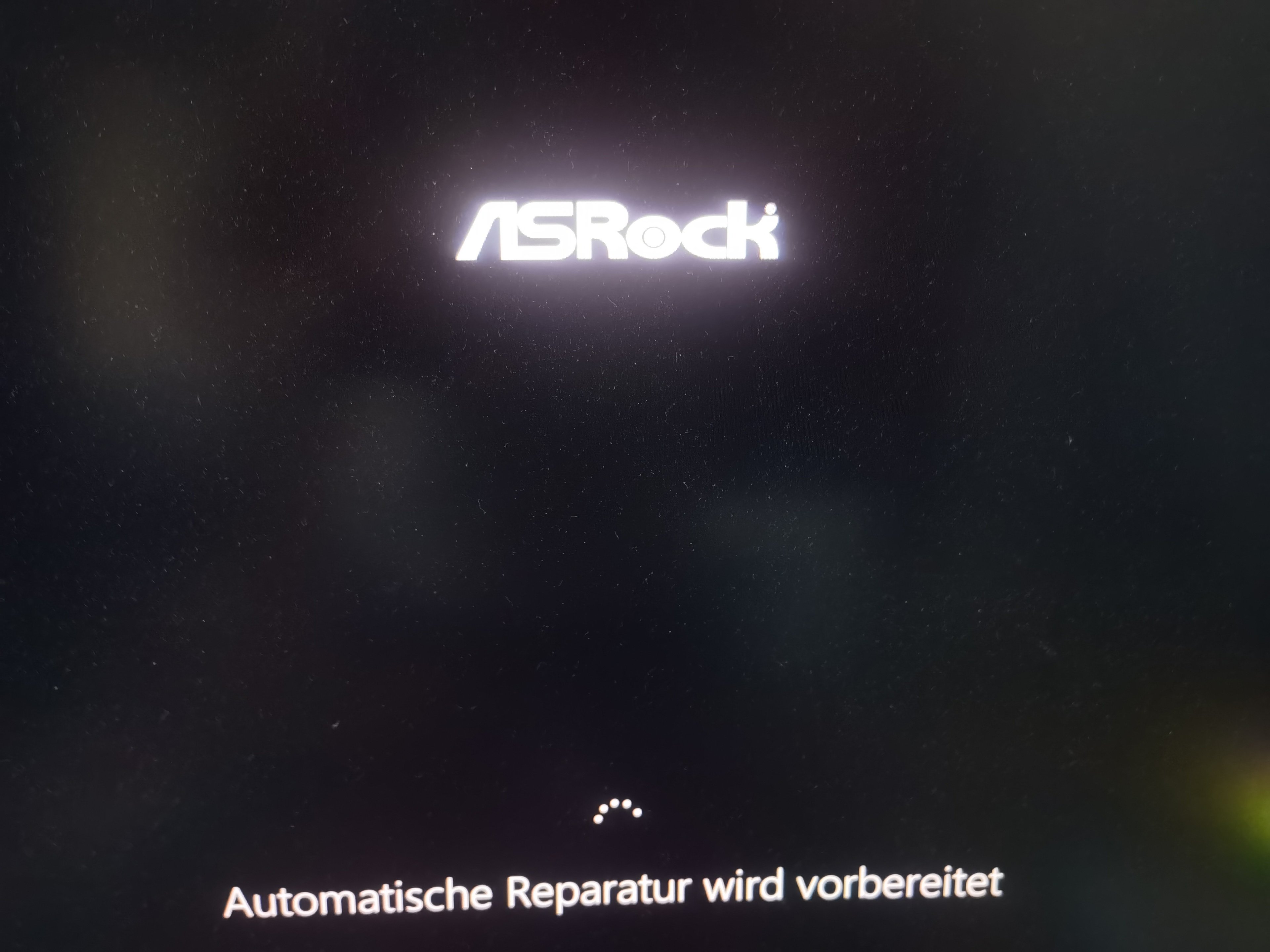

Das hat geklappt 😅 jetzt habe ich nur das Bild was beim Starten einfriert..
(BIOS reset habe ich auch schon paar mal ausprobiert )
Ins BIOS komme ich ja rein ohne Probleme und gibt's da noch eine Einstellung die wo ich ändern muss?

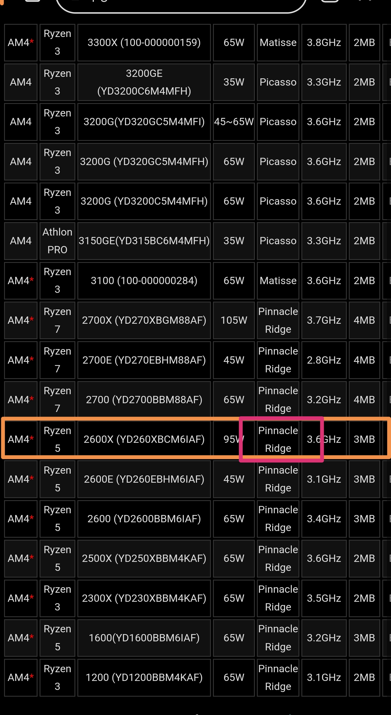

Jetzt habe ich auf der Seite von Asrock auf die support Liste CPU geschaut und da steht für Ryzen 5 2600x Speicher Typ support Pinnacle Ridge.
Heißt ich brauche eine Ddr4 speichertyp
Pinnacle Ridge
Oder eine Andere CPU die wo mein jetztigen
Speichertyp unterstützt?
Danke vorab.

Ich glaube da liegt ein Irrtum vor, mit "Pinnacle Ridge" wurde bei AMD die 2000er-Reife der Ryzen CPUs bezeichnet.
Auf welche Frequenz ist der RAM zurzeit im BIOS eingestellt.
Bitte daran denken, dass der Ryzen 5 2600x standardmäßig einen RAM-Takt von maximal 2933 MHz unterstützt, bei zwei verbauten Speicherriegeln.
Höhere Freqeuenzen zählen als Overclocking/Übertaktung und können, müssen aber nicht funktionieren.
