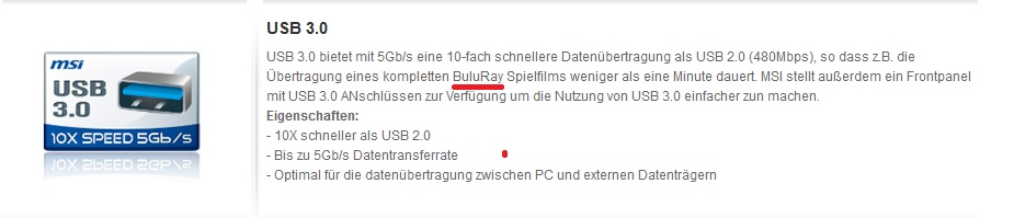

Aber mir fällt grade auf... Auf der Seite deines Mainboards:
http://de.msi.com/product/mb/880GMA-E35.html
Was ist denn "BuluRay"? :D
