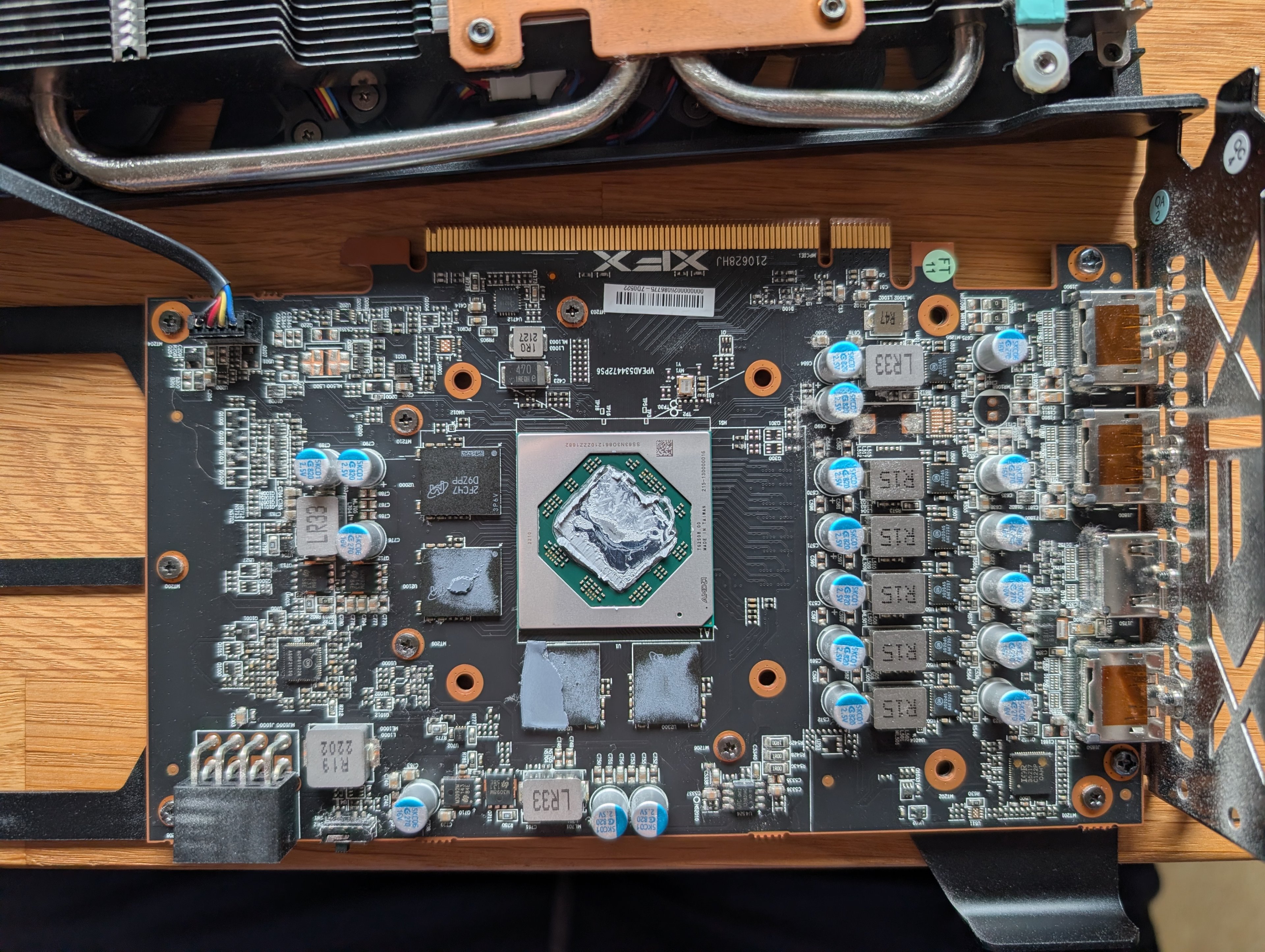

Habe gestern eine gebraucht gekaufte RX6600 auseinander genommen, da die ein Staubmonster war. Die Pads auf dem VRAM sind regelrecht zerbröselt:

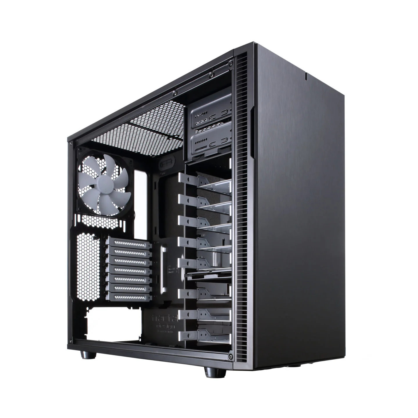

Fractal Design R5
Es sollte auf alle Fälle Lüfter im Deckel sein, die die Hitze heraus leiten.
https://www.fractal-design.com/de/products/cases/define/define-r5/black/
Hatte wir nicht neulich das Thema, dass der vordere der beiden Dachlüfter nicht ausblasend montiert werden soll, weil er sonst der CPU die Frischluft wegnimmt und das sogar zu schlechteren Temperaturen sorgt?
Da gab es doch sogar einen Beitrag von Noctua zu und hier im Forum hat jemand einen Test verlinkt, wo alle möglichen Kombinationen/Richtungen der Lüfter ausprobiert hat und man das bestätigen konnte, dass es nicht gut ist, wenn der vordere Lüfter nach oben raus bläst.
Die Aussage bezieht sich auf dieses Bild:
Möglich scheinen nicht nur 2, sondern 3 Lüfter zu sein.
Lüfter (oben) 3x 140mm (optional)
Oben/vorne würde auch ich keinen empfehlen.
