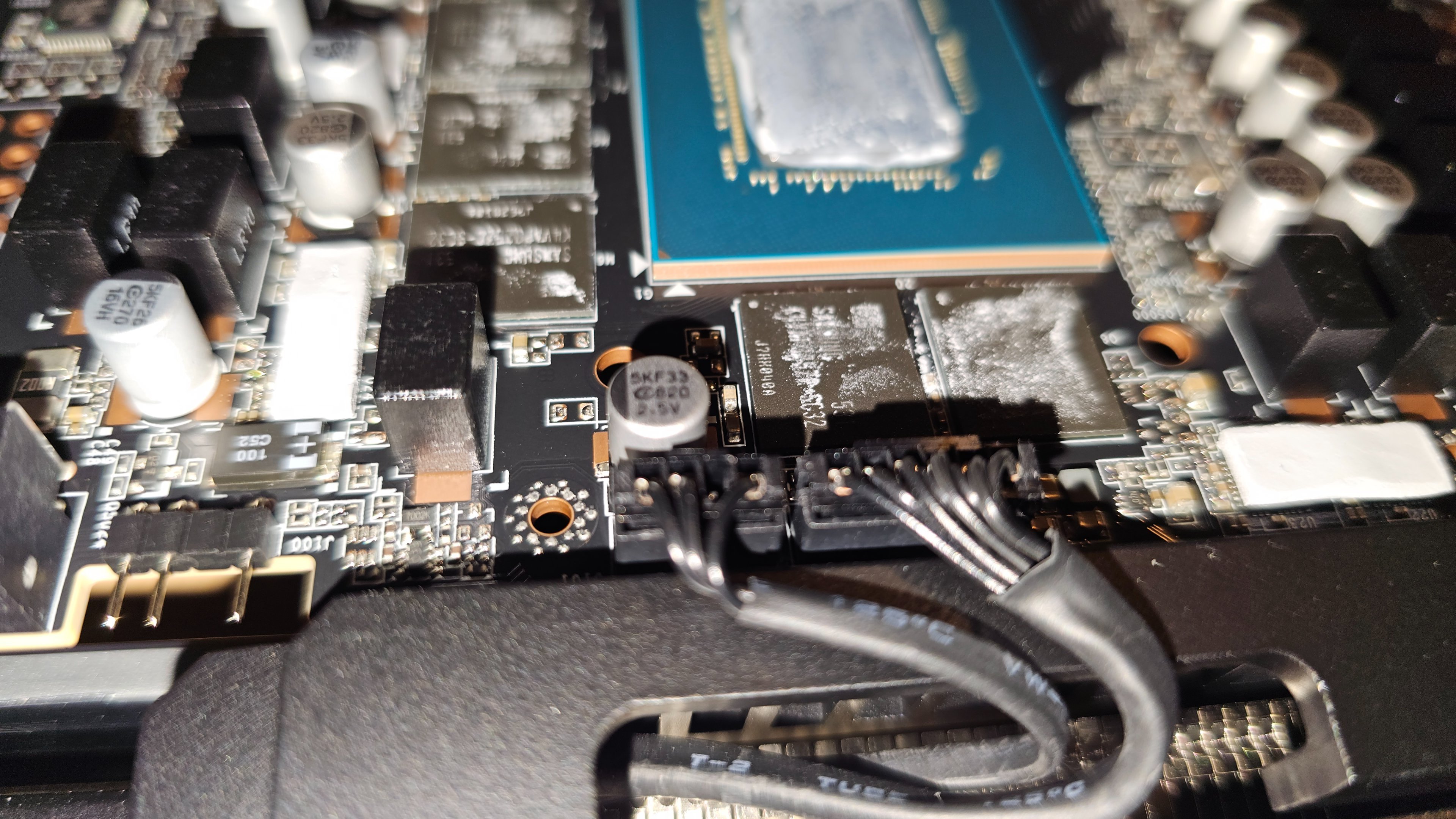

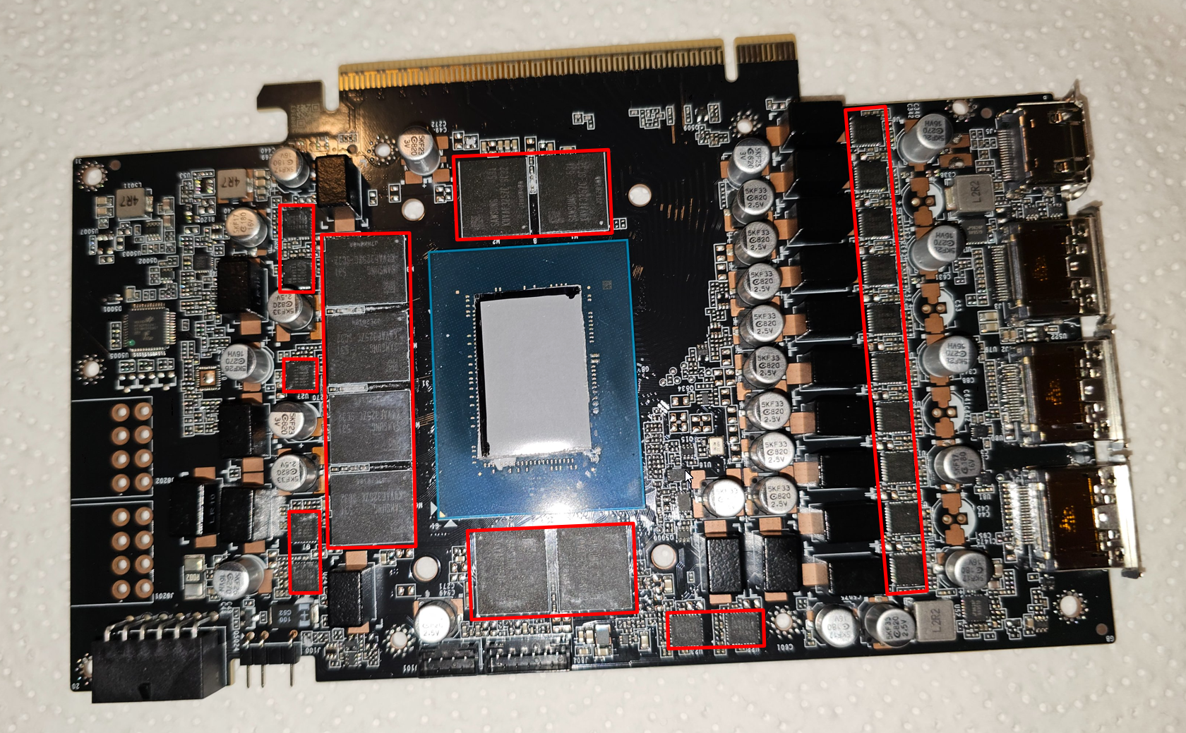

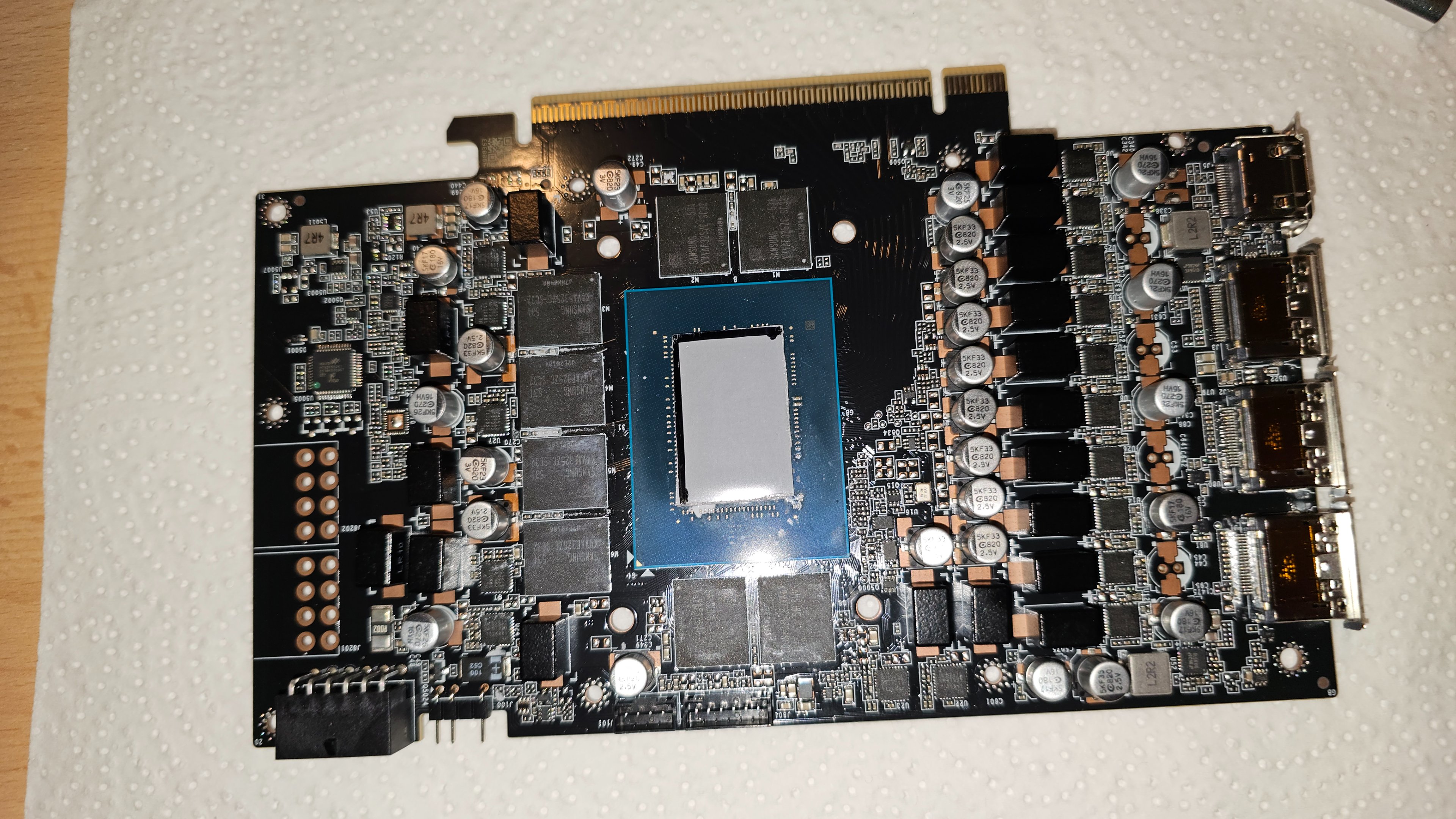

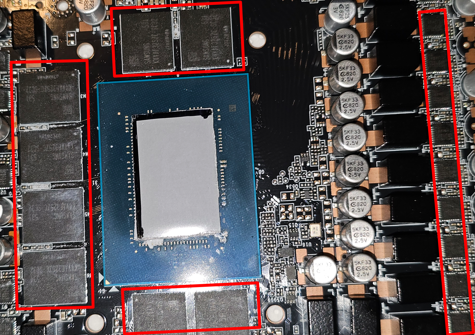

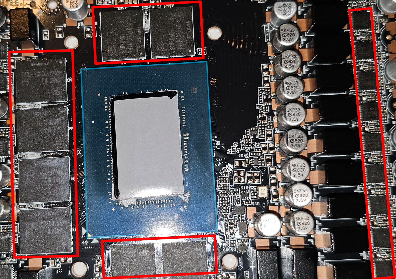

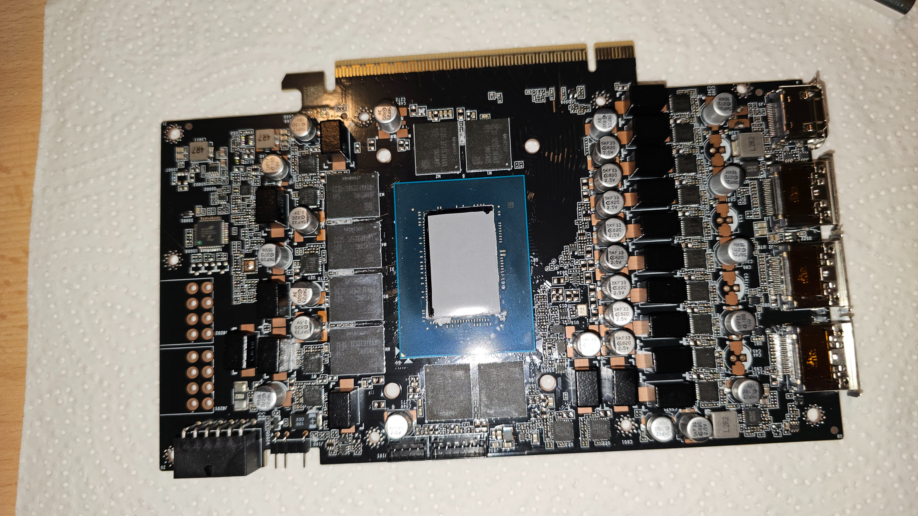

Die VRams und die Spannungswandler habe ich damit sehr gut gereinigt bekommen.LiniXXus schrieb:Ich nutzte dazu noch nicht mal Wattestäbchen für die Ohren, weil es zu weich ist und auch fusselt. Hierzu habe ich mir mal solche Reinigungsstäbe mit Schaumstoffüberzug gekauft. Das ist besser und damit lassen sich Rückstände besser mit Isopropanol entfernen.
Vor der Reinigung:
Nach der Reinigung:
Es geht hier aber um Artefakte was er mit bestimmten Temperaturen hat und die kommen in der Regel nicht von der Wärmeleitpaste, sondern wenn die VRams zu heiß laufen. VRams die zu heiß werden, nehmen schnell schaden und ist einer der häufigsten Ursachen mit einem Defekt.PCTüftler schrieb:In der Regel haben die Pads kein Problem und es reicht einfach nur die WLP zu tauschen. Beim Zerlegen der Karte nur drauf achten das die Pads ganz bleiben.
Daher sollten hier auch die Pads mit ausgetauscht werden.
Hätte es nur was mit den Temperaturen (GPU und Hotspot) zu tun gehabt, dann müssten die Pads nicht zwangsläufig mit ausgetauscht werden. Allerding trocknen Pads auch einseitig gerne aus. Hatte schon welche, wo die obere Seite noch weich und nicht ausgetrocknet war und beim Abziehen dann ersichtlich war, dass sie darunter komplett trocken und steif waren. Beim Abziehen sind sie sogar zum Teil dann zerbröselt.

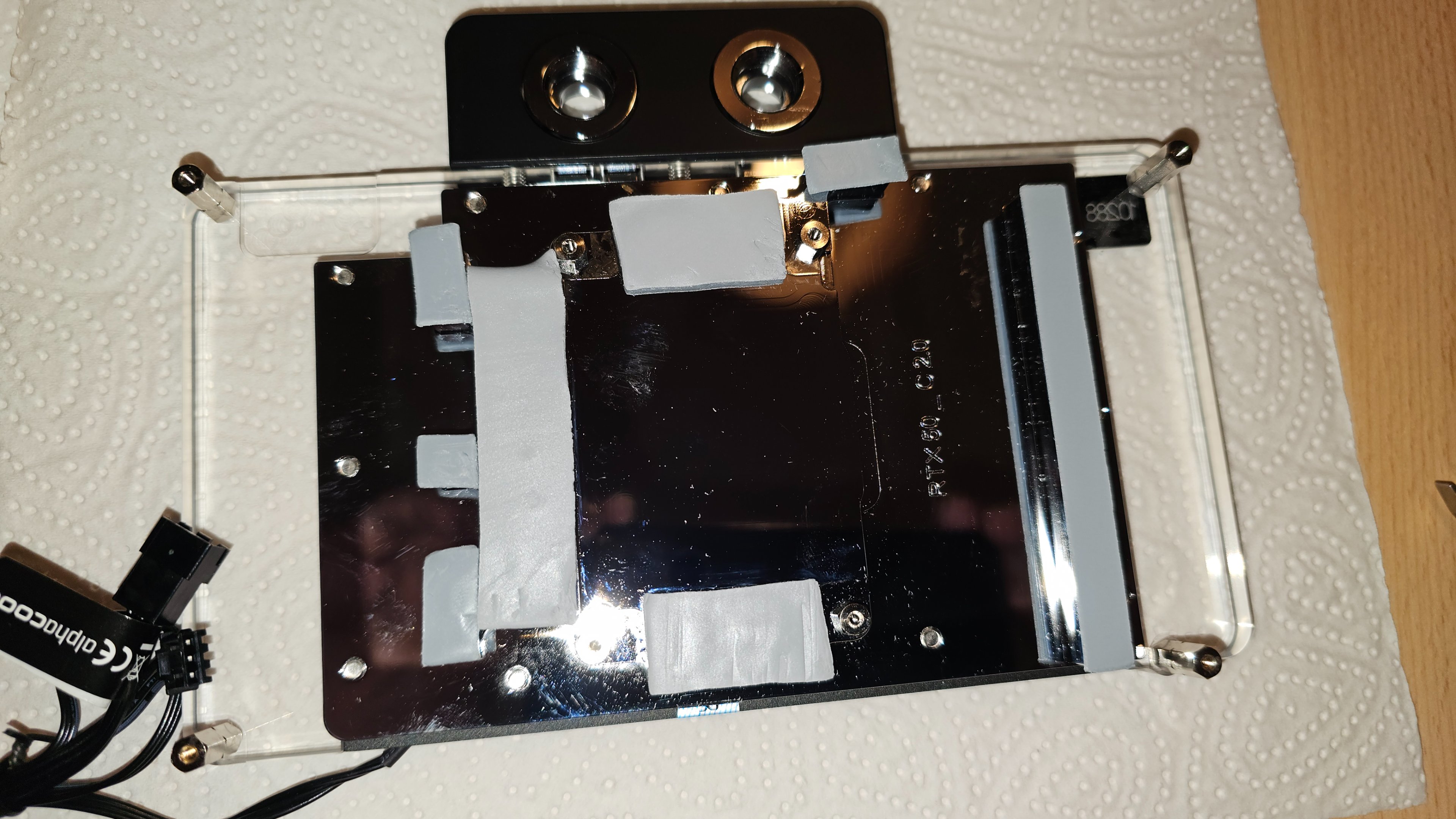

Termal Putty kommt nur auf die VRams und den Spannungswandler drauf. Pratisch überall, wo normalerweise Pads drauf sind. Hier hätte ich auch statt Pads, Termal Putty verwenden können.
Die Pads auf dem Kühler zu legen, ist in der Regel besser. Aber mit einem Wasserkühler sind diese Positionen besser ersichtlich. Ansonsten lassen sie sich auch direkt auf die Grafikkarte (PCB) setzen. Im Prinzip überall, wo du zuvor Pads auf der Grafikkarte gefunden hast.
Dieses PhaseSheet PTM wird anstelle von normaler Wärmeleitpaste verwendet.
Natürlich kannst du stattdessen auch normale WLP nutzen.
