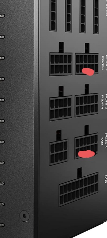

https://www.amazon.de/dp/B078X22YBR/ref=cm_sw_r_cp_apa_glt_i_5BNJY8TZVB7VS4C6SR4A
Also stecke ich die Graka Stecker an die rot markierten Stellen richtig? Und CPU/Mainbaord wie beim alten
Ahja, wo wir gerade schon beim Thema sind ich habe meinen I9 mit einem Stecker versorgt, soll ich dann auch den 2. CPU Power belegen oder macht das keinen Unterschied?

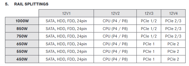

Du bist nicht erste und wirst leider nicht der letzte sein, der die entsprechenden Schaubilder und Inhalte im Handbuch des bq-Netzteils übersehen oder auch einfach missverstanden hat. Passiert leider oft. Hier liegt schon ein Fehler Deinerseits vor. Bei dir hing die Karte ein Jahr lang an einer Schiene, die 22A auf 12V liefert, während die Karte auch mal 340W ziehen kann. Hier liegt potentiell eine dauerhafte Überlastung einer Schiene vor.
Ob Dein Verkabelungsfehler der Grafikkarte aber ursächlich für Deine Probleme ist, kann man so aus der Ferne nicht entscheiden. Dass es dabei immer (?) oder vornehmlich um Probleme mit USB geht, spricht in jedem Fall dafür, dass mit der Sekundärseite des Netzteils etwas nicht stimmt, und da etwa die 5V-Schiene, oder aber (auch denkbar), dass ein USB-Gerät rumspinnt.

Aber wo kommen jetzt die 2 8Pin Stecker der Grafikkarte ins Netzteil?
Die rot markierten Stellen sind doch 12 pin Stecker
Stehe jetzt auf dem Schlauch
https://pics.computerbase.de/8/1/9/9/3/57-1080.860754136.jpg
Bei Deinem 650W-Gerät ... PCIe 1 und PCIe 2. Einfach mal hinsehen und ggf. die Dokumentation - auch im Netz - mal selbst anschauen.
Aus Deinem Handbuch:
Oberhalb von 650W ist es wieder leicht anders, es gibt auch minimale Unterschiede zwischen den Gold- und Platin-Serien. Bei 850W verteilt man aber definitiv auf PCIe 1 und PCIe 3.
