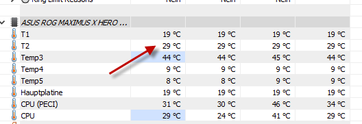

Für die Temperatur im Gehäuse ist ja auch ein Sensor auf dem Board, das liest HW-Info auch aus.
Neben WLP und staubfreien Lüftern auf der Karte muss eben genug Luft rein um die Abwärme der Karte wieder aus dem Gehäuse zu bekommen.

Tut mir leid das ich nachhaken muss, HW Info nutze ich, aber tatsächlich Gehäuse, bzw. interne Temp. finde ich nicht, unter welchem Stichwort muss ich nachsehen?
Chipsatz Temp?
Mit einem anderen Post habe ich bereits mein Gehäuse genannt und innerhalb der nächsten Tage kommen die beiden Lüfter, wo ist es denn am sinnvollsten diese einzusetzen?
Am Eingang des Gehäuse sind quasi zwei Möglich, oben und unten, unten wird es zwar umständlicher für den Lüfter, da dort die Festplatten sind.
@ReinerReinhardt
Die Temperaturen sollten beim Mainboard zu finden sein.
Hier ein ROG Maximus X Hero in einem BQ PB 500 (ohne DX).
Das kann bei Dir natürlich ein anderer Sensor sein.

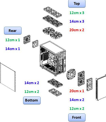

Da nun das Ganze sich bessert wenn Du Front und/oder Seitenteil entfernst, dann liegt es an zu wenig Frischluft und damit verbunden zu hohe Temperaturen im Gehäuse, dazu wird wohl das Gehäuse die Luft nicht schnell genug los und das gefällt der GraKa gar nicht.
Das sind die Möglichkeiten:
Weiter Lüfter verbaut man vorne damit mehr reinkommt (2x 140mm), hinten ist ja bereits einer und oben falls möglich. Wobei der zweite Lüfter oben nicht die Welt bringen wird.
Problem ist, dass einfach zu wenig reinkommt, das werden zusätzliche Lüfter zwar besser aber m.E. nicht signifikant besser machen.
Man kann auch nachdenken von unten reinpusten zu lassen, also in Summe:
2x Front rein
1x Unten rein
1x Hinten raus
1x Oben raus
Die Meinung anderer Mitleser wäre hier auch interessant zu lesen.
Anregung:
Grunsätzlich wäre ein Mesh-Gehäuse die bessere Lösung.
Recht beliebt sind die BQ PureBase 500DX/FX.
https://geizhals.de/be-quiet-pure-base-500dx-v19638.html
Ich selbst habe ein weißes Modell des 500DX für meine VR-Sachen, das FX sieht sogar noch schicker aus.

Recht viel mehr an Lüftermöglichkeiten funktioniert in dem Case nicht mehr.
Alternativ beim Zocken die Fronttür offen lassen (sieht halt nicht gerade prickelnd aus).
