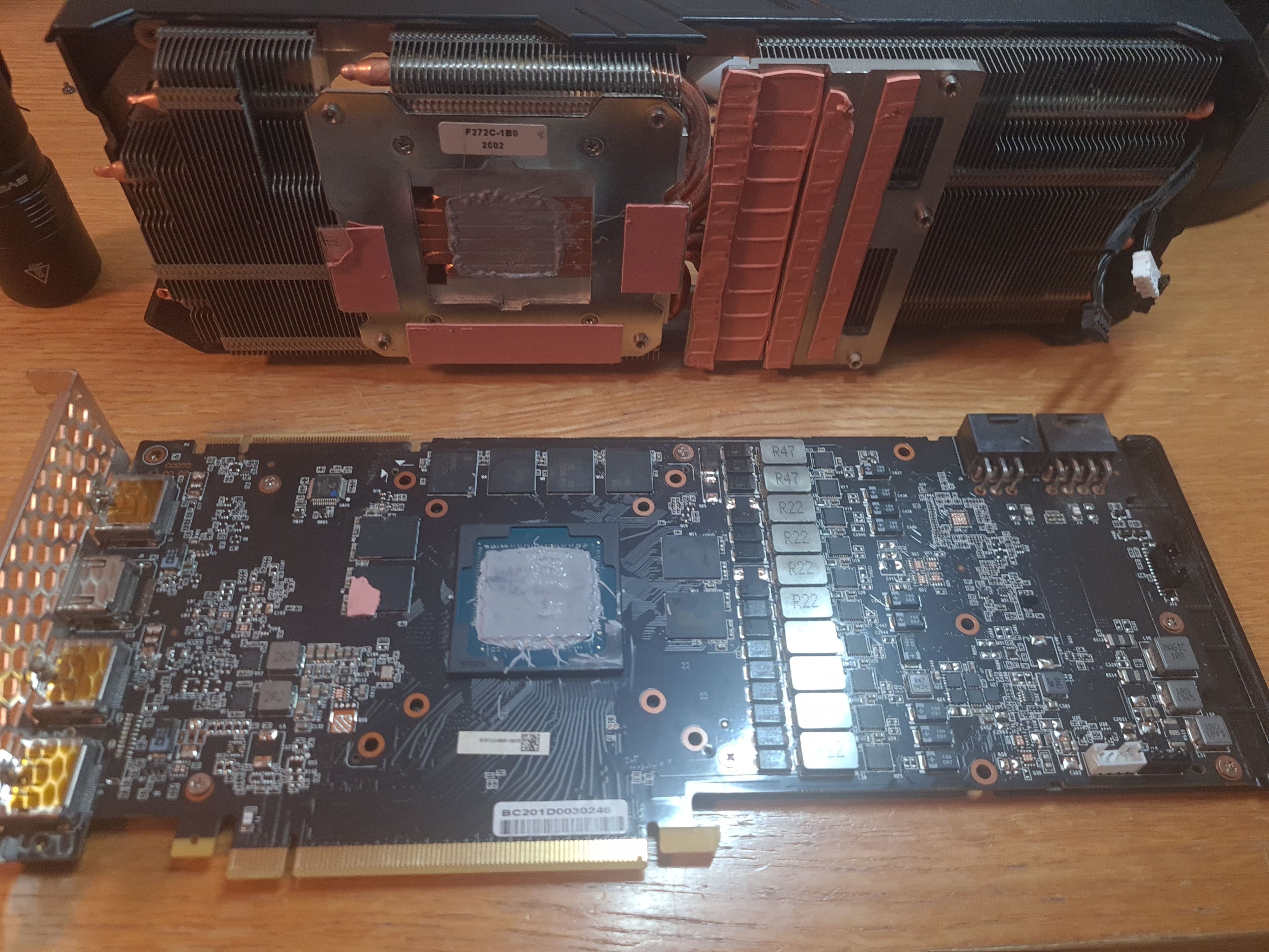

Hier mal ein Bild wie es aktuell aussieht, musste erst mal wissen wie man eine GPU überhaupt öffnet.

Da ist aber jemand sehr großzügig mit WLP umgegangen :D Da hatte @Supie den richtigen Riecher.
Links von Deiner GPU ist das Wärmeleitpad auch defekt, könnte man zwar beim zusammen stöpseln wieder "einpuzzeln", wobei ein neues auch nicht schlecht wäre.
Also prinzipiell erstmal wie beim CPU WLP runter und neue drauf?
Bei der CPU gehe ich meist auch recht sparsam vor und hatte immer gute Ergebnisse.
Ja, WLP runter und dünn auftragen, prinzipiell wie bei einer CPU.
Und dann wieder mit GEFÜHL zusammen schrauben.
Aber vielleicht mal im Hinterkopf lassen, dass man in naher Zukunft auch mal ein neues Wärmeleitpad aufbringt.
Kleines Zwischenfazit, GPU erfolgreich zusammengebaut, PC startet ohne Probleme, die GPU hat allerdings beim ersten testen merkwürdige elektrische Geräusche produziert, nun gibt es diese gar nicht mehr.
Die Temperaturen sind auf jeden Fall besser bisher!
Max Temperatur war nun 76°C, allerdings bei gut hörbaren 1700RPM.
Es geht in die richtige Richtung.
