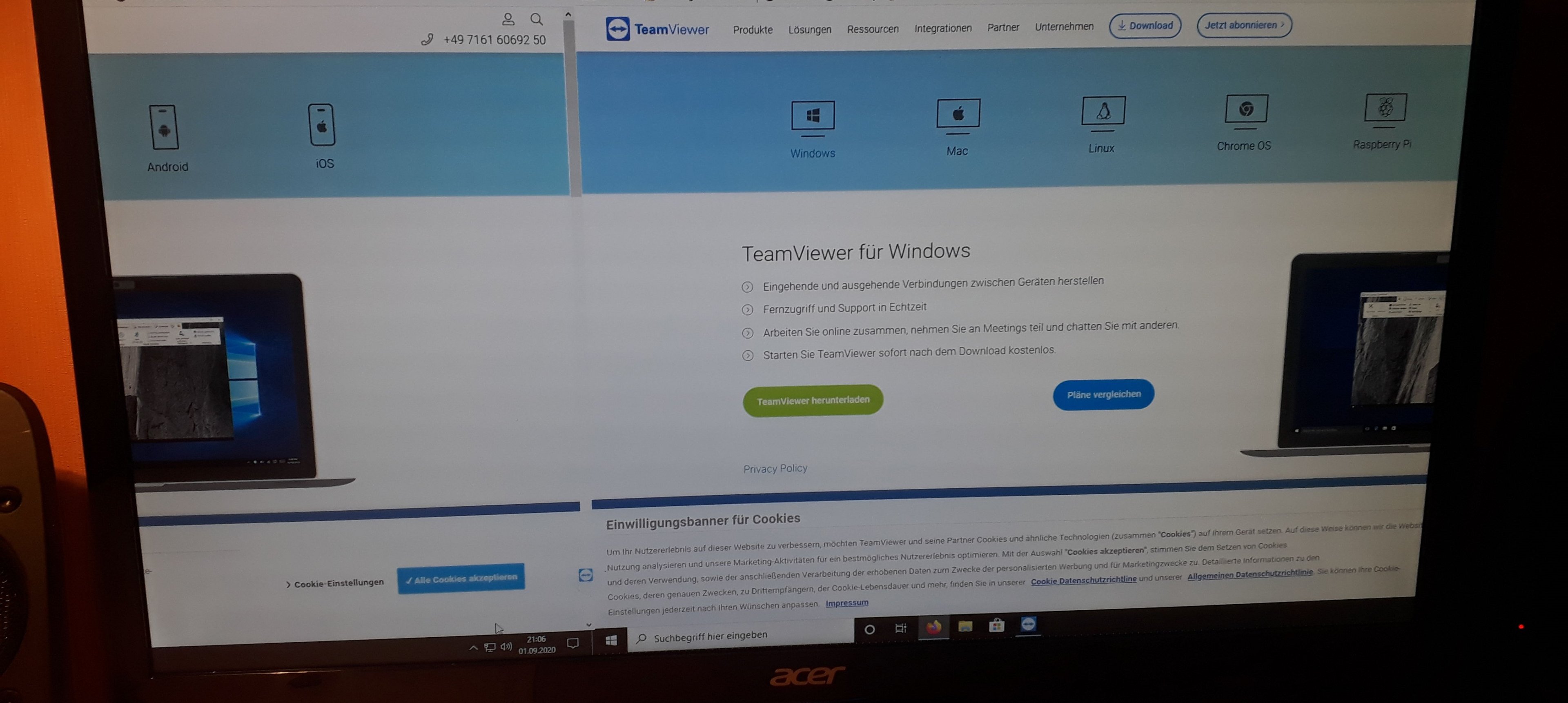

ich benötige mal eure hilfe.
Ich habe ein älteres System das die letzte zeit probleme macht.
Erst habe ich auf dem Monitor Grafik darstellungsprobleme und später dann ein Systemabsturz mit schwarzem Bildschirm.
Meine frage ist, liegt es an der Grafikkarte, oder Mainboard? Oder was ganz anderes ?
Wenn die Grafikprobleme auftauchen, sehe ich über Teamwiever noch alles richtig, bis zum Absturz.

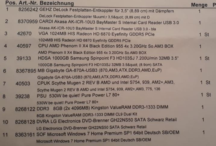

Hier die Hardware. Wie gesagt, ist schon etwas älter.

Bei der alten Hardware kann der Fehler viele Ursachen haben.
-defektes Netzteil -> Unterversorgung der Grafikkarte
-defekte Grafikkarte
-ganz banal -> Signalkabel zum Bildschirm defekt/kurzschluss
Würde einfach mal das Kabel und auch mal die Grafikkarte gegen was ganz simples tauschen und testen.

Über die Auflösung des Acer-Monitors, der offenbar neuer ist als das System, fehlen Angaben. Ebenso über den installierten Grafiktreiber. Die 10 Jahre alte Grafikkarte ist nach meiner Vermutung am Ende ihrer Lebenszeit angekommen. Das Kabel war ja nicht die Ursache.
Würde aber in Windows mal nachsehen, ob die Einstellung der Auflösung noch korrekt ist.
M. E. sollte man hier angesichts des Alters des Systems nicht mehr mit Ersatz einzelner Komponenten "stückeln", auch ein preisgünstigeres neues System würde einen enormen Leistungsschub bringen.

Einstellungen, Monitor und die Kabel zum Monitor schließe ich aus, aufgrund von austausch und neu aufsetzen des Betriebssystems.
Ich vermute auch die Grafikkarte und als zweites das Mainboard.
