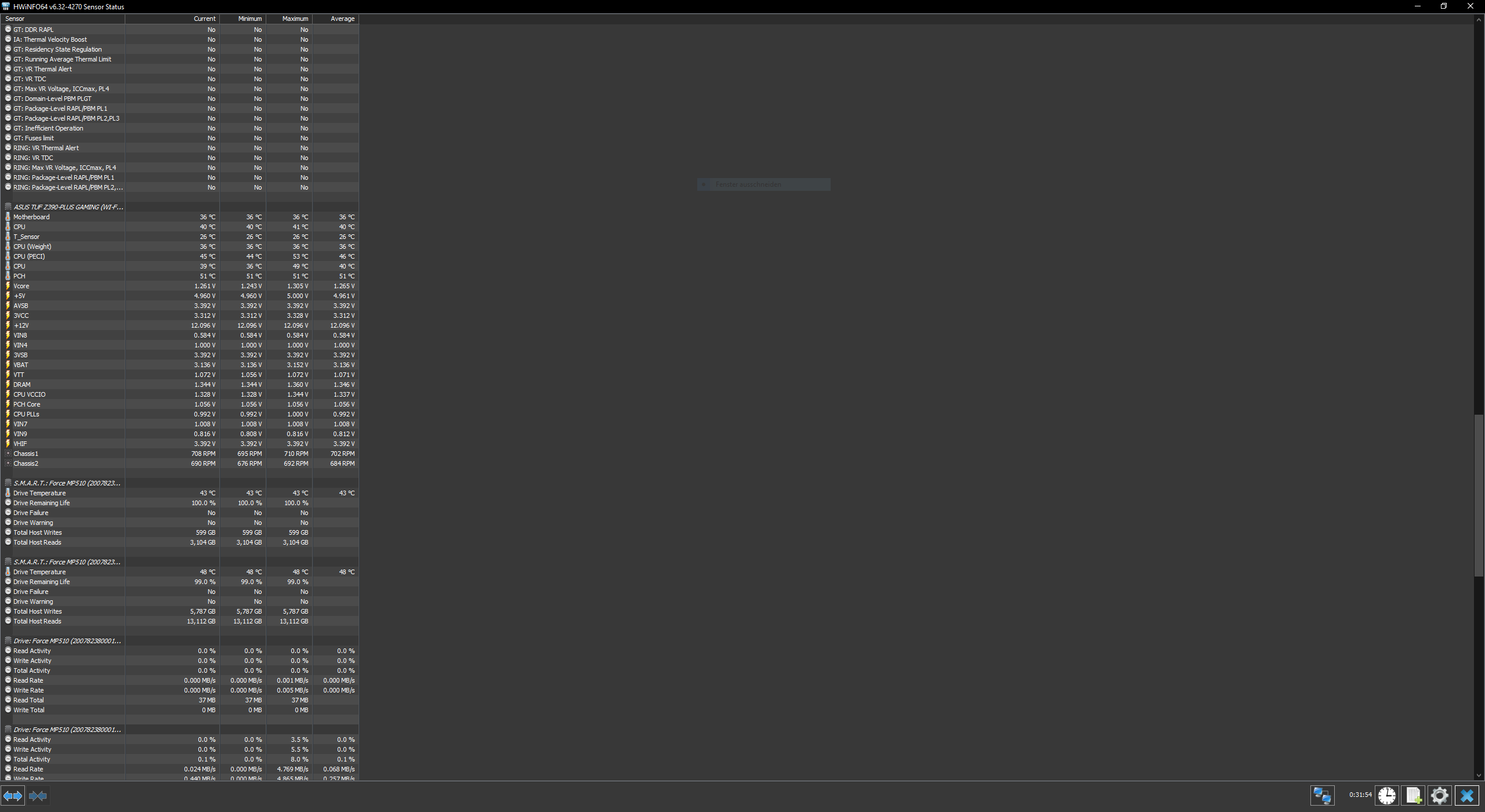

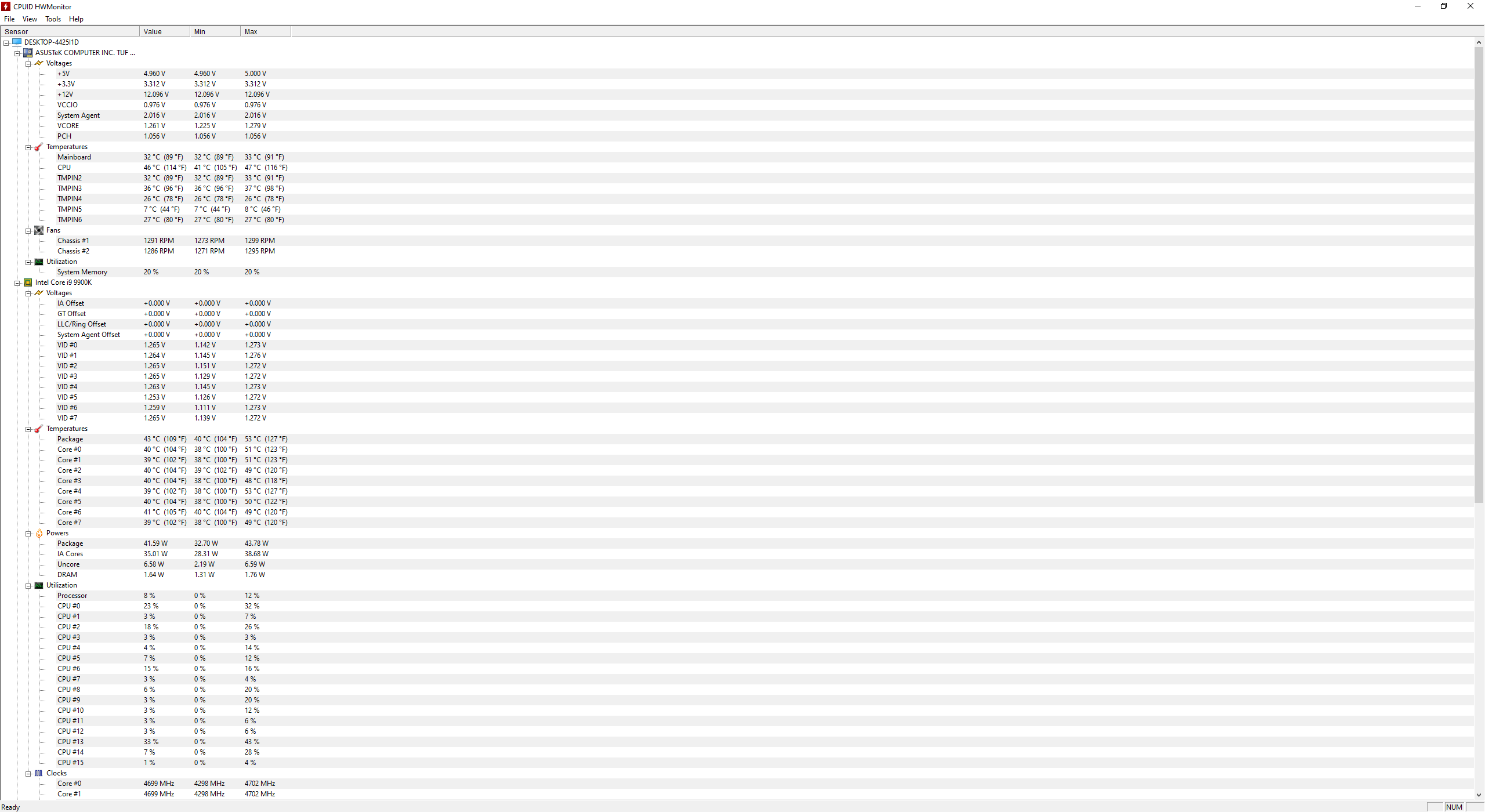

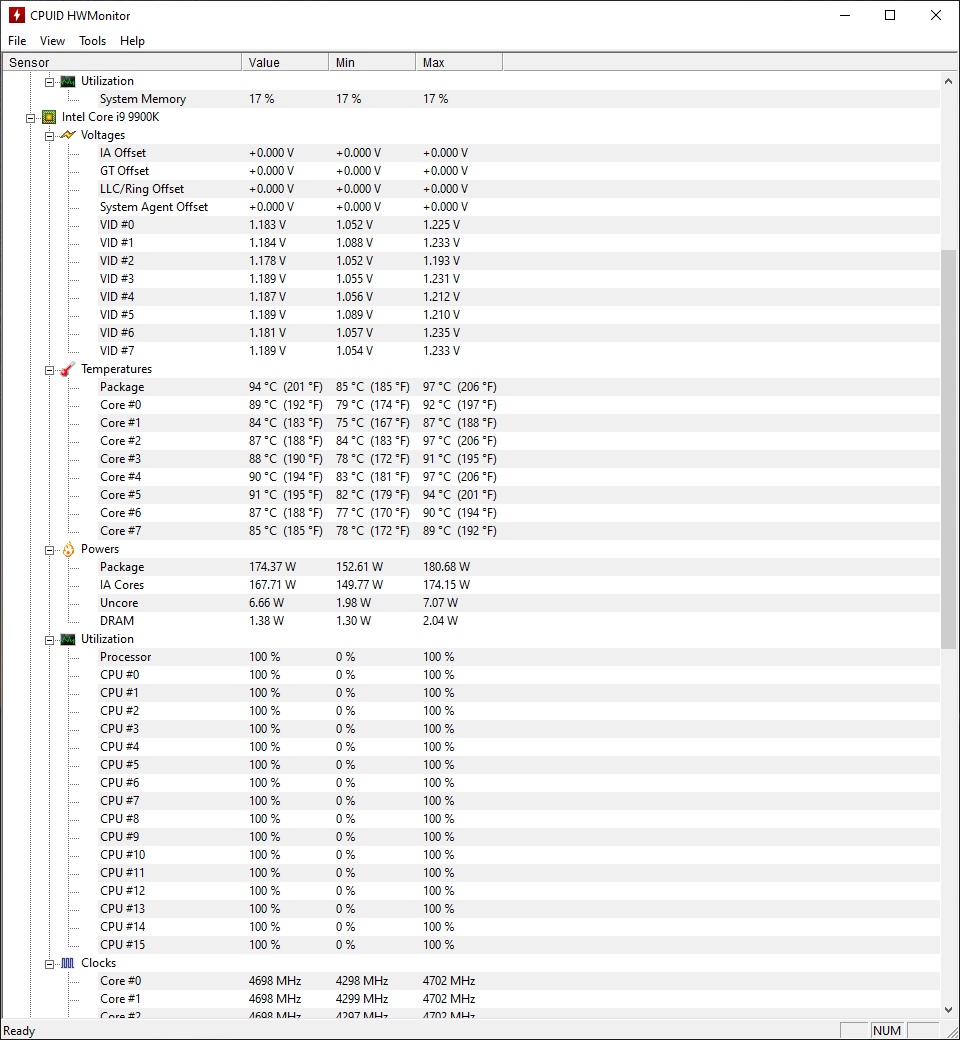

thuNDa schrieb:

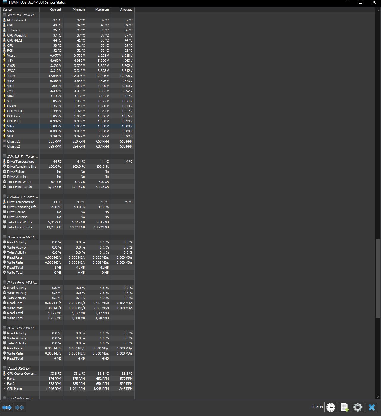

Installier dir anstatt HWmonitor mal HWinfo64
Wenn das stimmt mit dem System Agent auf 2V, dann ist die CPU bald gegrillt.
Meinst du das?
@gczueri
Such mal nach "VCCSA", bei mir sieht das so aus:
@gczueri
Ok, dann würde ich mal direkt im BIOS gucken, das steht bei dir z.Zt. auf "auto" - den screen den du vom HWmonitor gezeigt hast, hat "System Agent"(dafür steht das SA in VCCSA) auf 2V und das ist viel zu hoch(1,35 ist so das max. wo man sich noch keine Sorgen machen braucht).
Das würde ich mal auf 1,35V stellen, und nochmal im HWmonitor gucken ob das dort korrekt wiedergegeben wird.

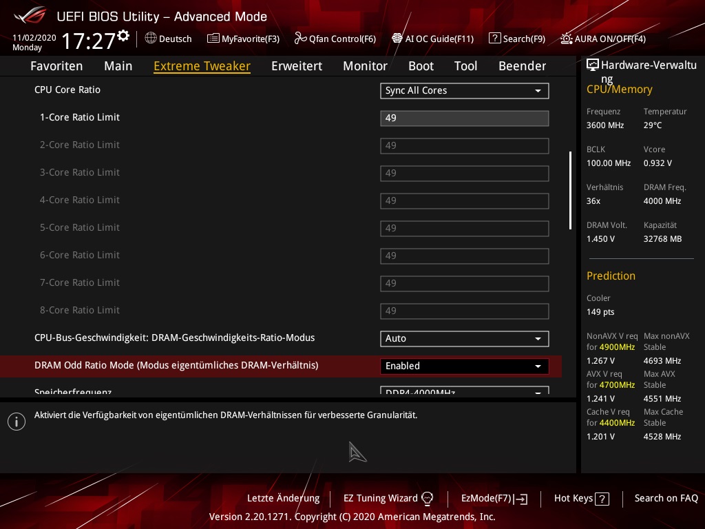

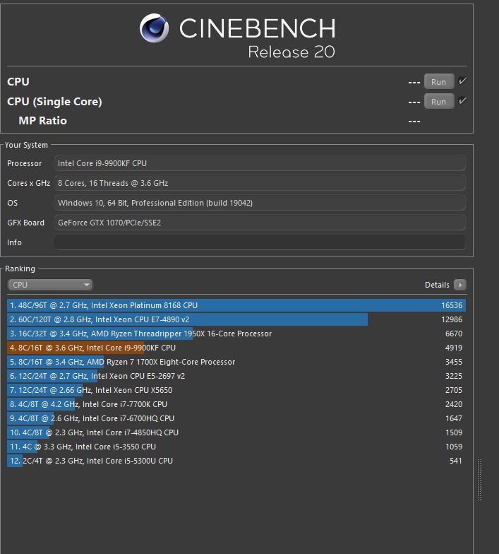

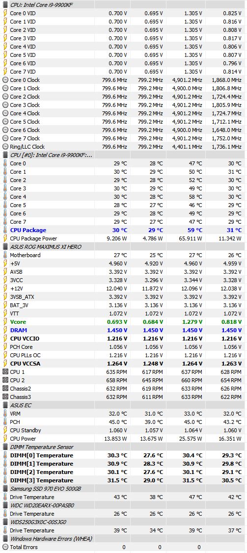

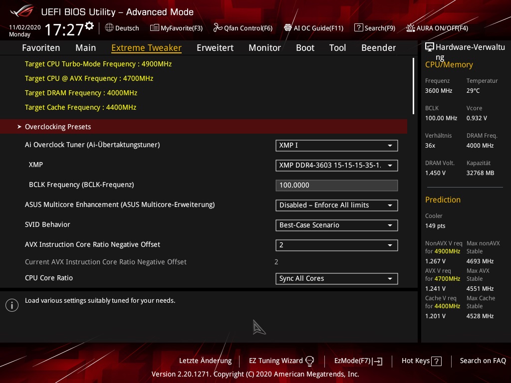

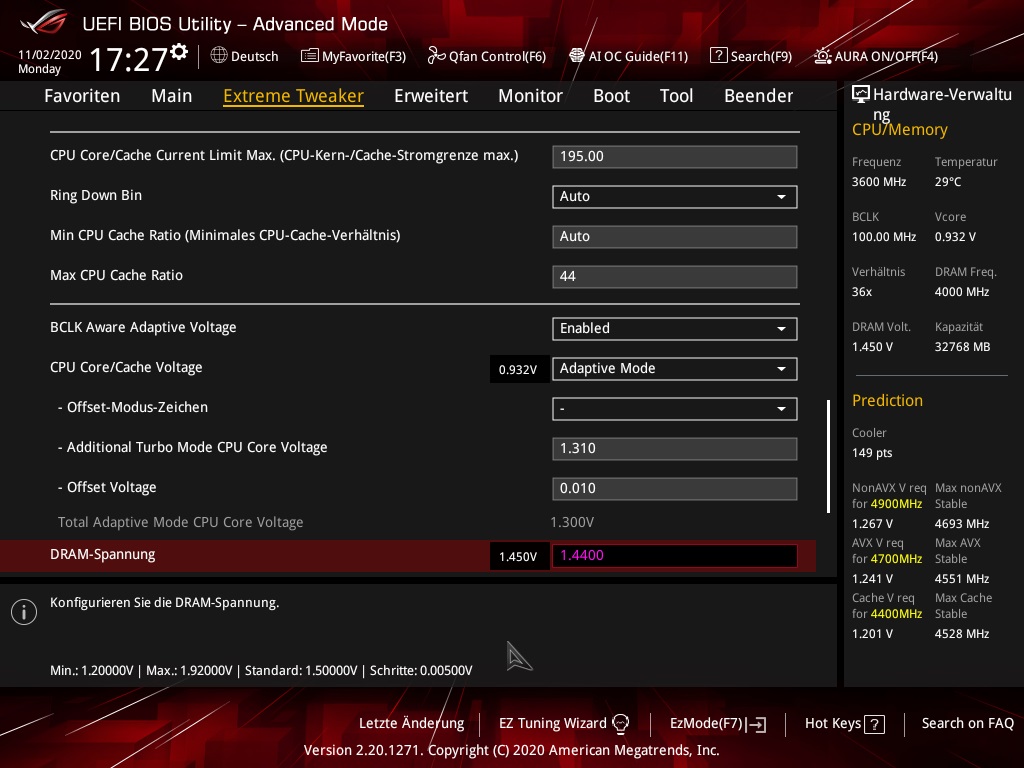

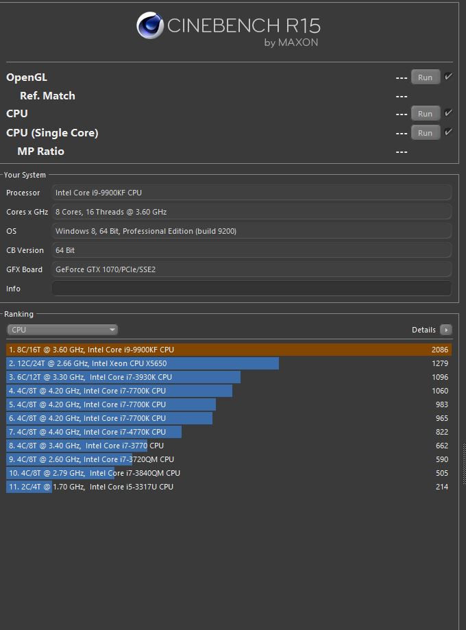

Hier hast Du mal meine Daten auf dem ASUS ROG Maximus XI Hero [WI-FI]. CPU 4.9GHz mit Offset -2.
Unter Last habe ich da in Prime 26.6 1.164 - 1.175V anliegen. CINEBENCH sind auch eingefügt.
CPU VCCIO auf 0.950V
CPU VCCSA auf 1.050V
RAM auf 1.35V und deine Timing/MHz
Mit diesen Werten kannst Du dann mit der Temperatur spielen.

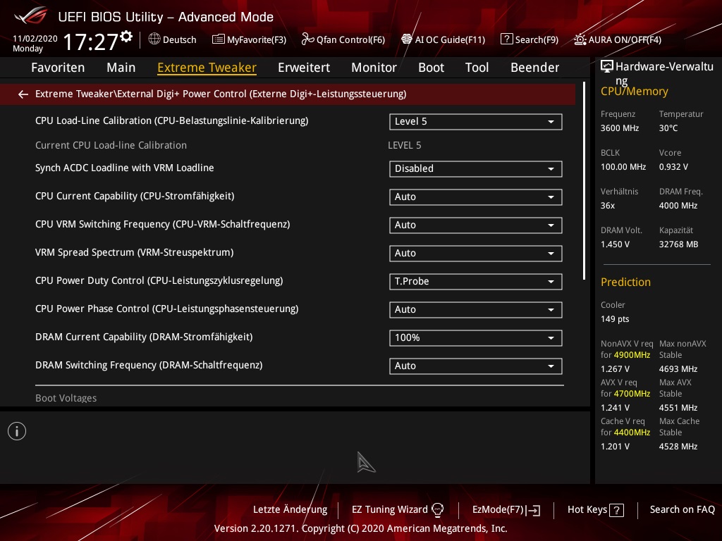

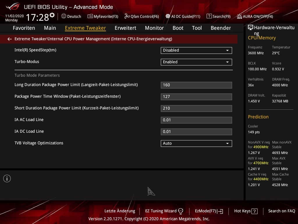

Bild 1 AVX Offset (wichtig wenn man eine Prime95 Version nutzt wo AVX an ist und nicht deaktiviert werden kann)
und Bild 6 CPU Load Line Calibration (wenn da Auto steht wird die VCore unter Last meist unnötig angehoben) :(

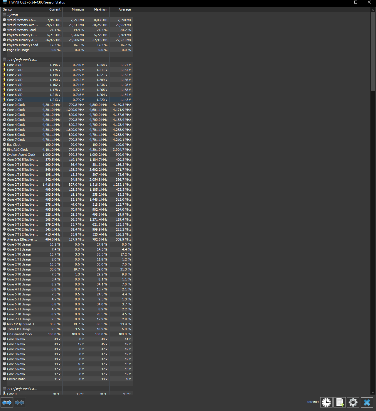

Taktet dein CPU auch runder? Wenn ich den Screenshot anschaue min. 4300MHz. Er sollte auf 800MHz runter gehen bei einer Spannung von ca. 0.680V. Pumpe läuft auf 2000 Umdrehungen? Temperaturen sollte im Idle bei 30 - 33°C liegen.
gczueri schrieb:
System Agent bleibt bei 2V laut HWMonitor.
Das ist immernoch viel zu hoch. Stelle das im BIOS um wenn du deine CPU nicht grillen willst.
@Gsonz Kann es nicht umstellen, egal welchen Wert ich im BIOS bei System Agent eintrage, es bleibt laut HWMonitor bei 2V. Hab ich den richtigen Wert von beiden (siehe Screenshot) geändert?

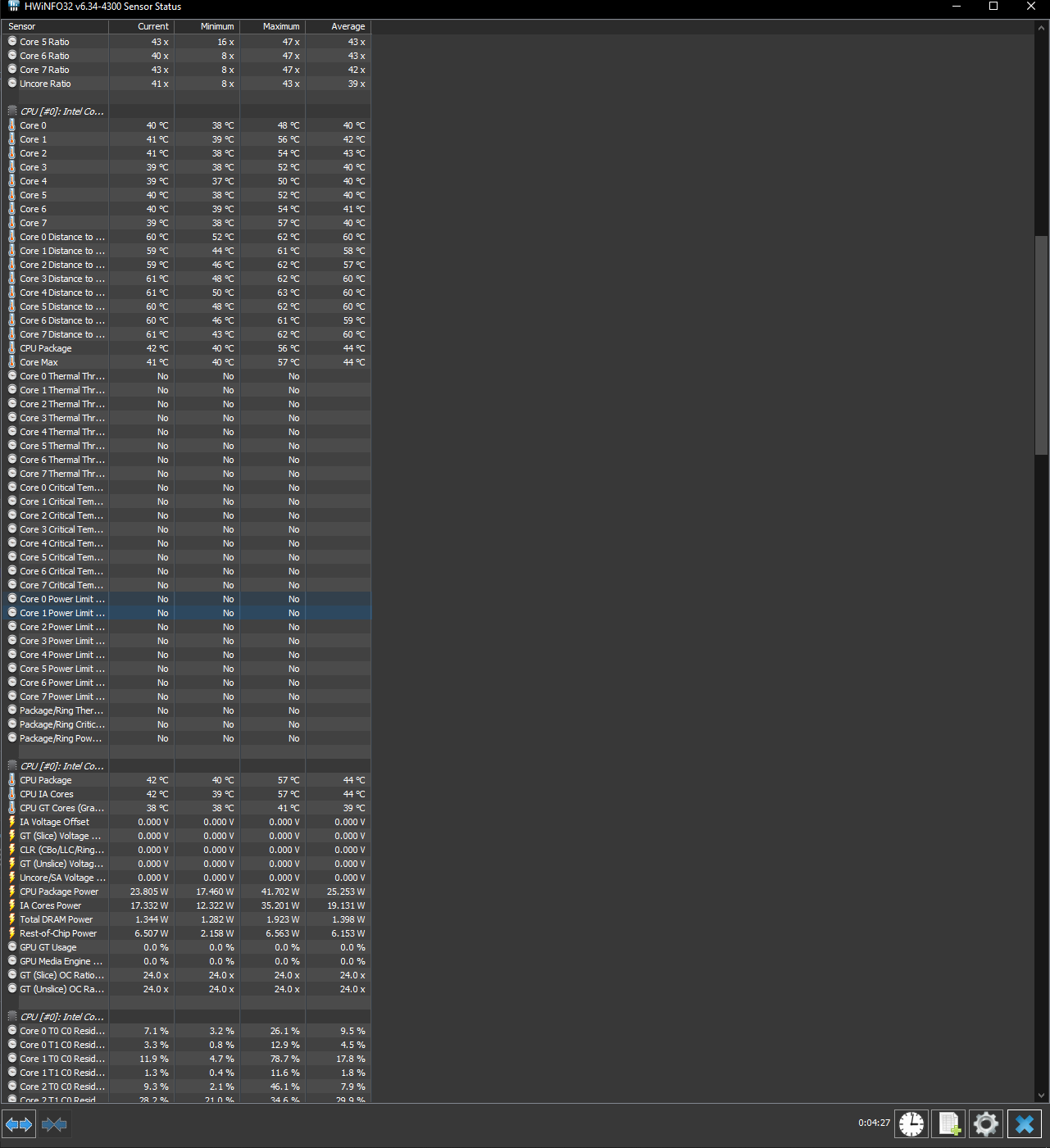

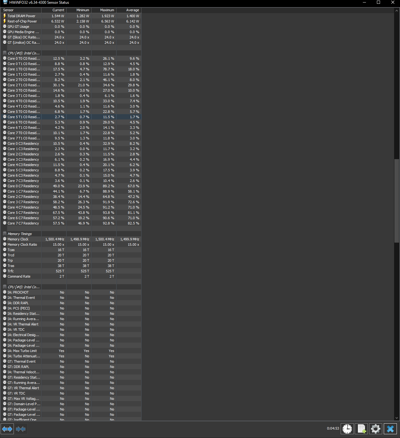

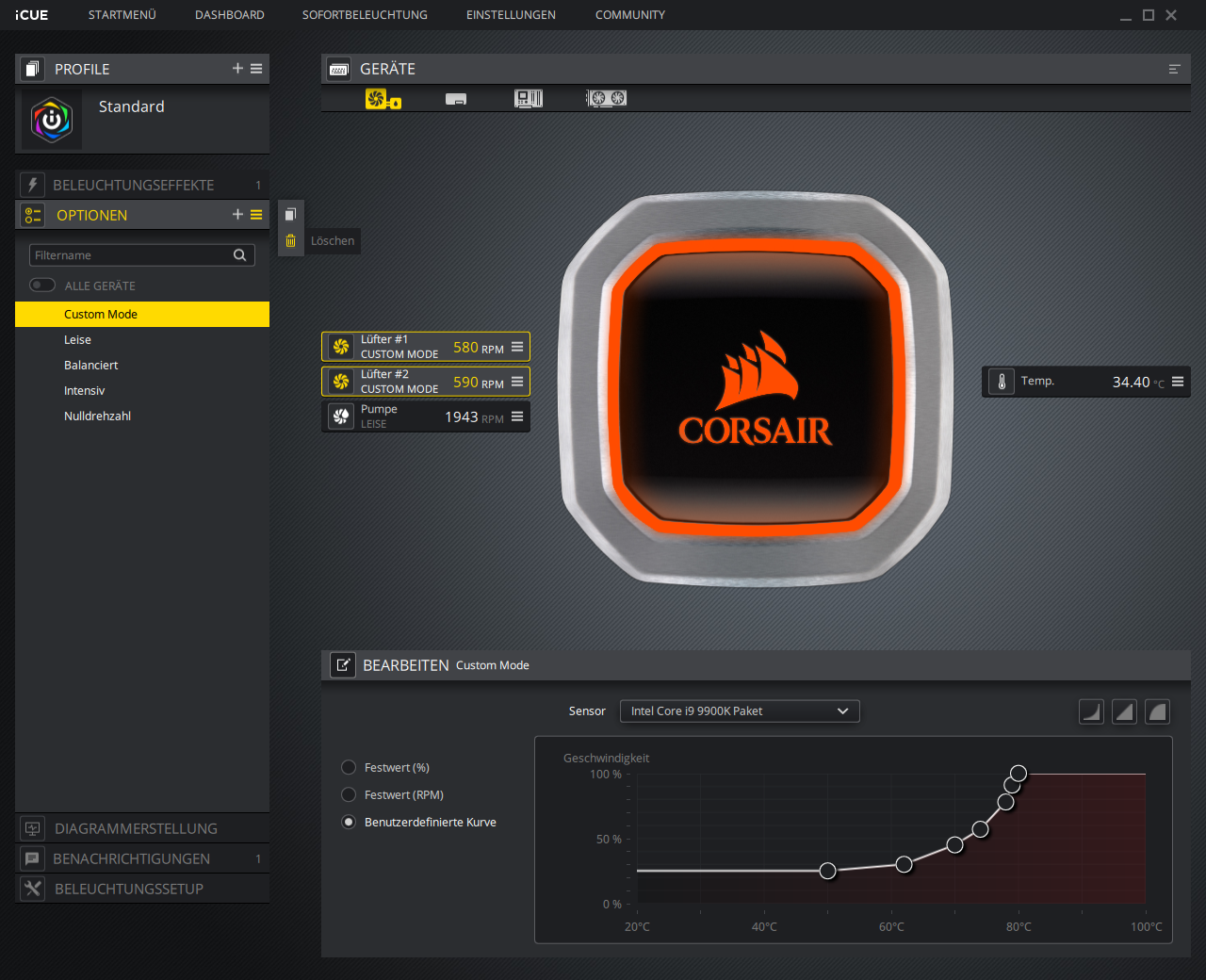

@nachtlampe Nachdem ich Intel Speedshift aktiviert habe im BIOS taktet er jetzt runter auf 800 Mhz. Aber nur kurzzeitig. Die Temperaturen fallen teilweise bis 40 Grad aber springen im nächsten Moment direkt wieder auf 55 usw. Müssten die Temperaturen eigentlich nicht träge reagieren? Denn die AIO pumpt ja fortlaufend abgekühltes Wasser an die CPU.

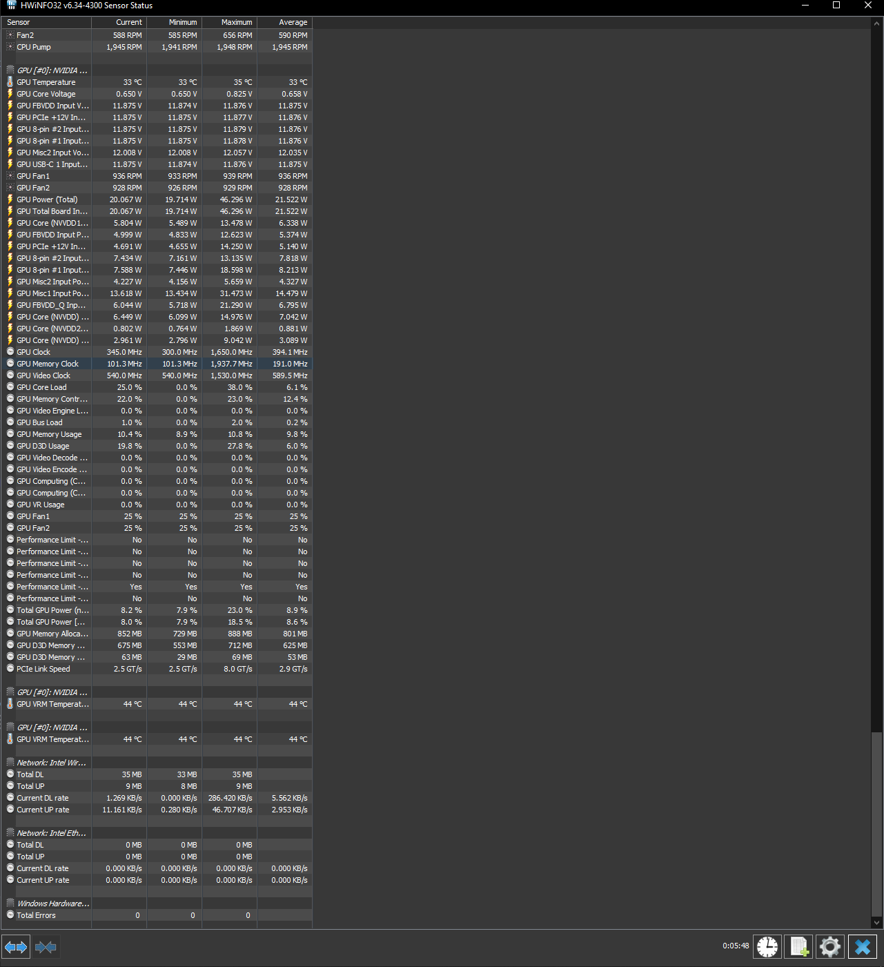

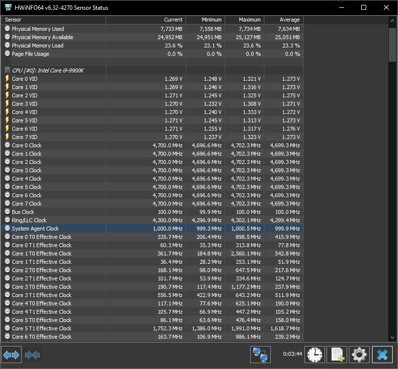

Gut. Lade Dir mal das neue HWINFO 6.34 herunter (Portable Edition) und lade mal die Daten hoch. Mich interessiert die Wassertemp. Und speichern tust Du im Bios mit F10? Und die Bios Ansicht kannst Du mit F7 ändern.
Laut iCue 34.4 Grad

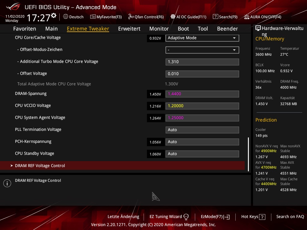

Ja. habe bei CPU VCCIO 0.950V und bei CPU VCCSA 1.050V eingestellt und dann mit F7 gespeichert. Im HWMonitor steht trotzdem noch 2V bei System Agent.

Sehen gar nicht so schlecht aus. Gut, ich hatte die Lüfter fest auf 680 Umdrehungen und Pumpe auf 2000 Umdrehungen fest und die Temp. waren unter 30°C.
Deine CPU VCCIO sind immer noch zu hoch (1.344V max.).
F7 für Fensteransicht ändern
F10 für Bios Einstellung speichern

Was hast Du als Core Takt und Offset eingestellt? Ich hoffe nicht 50? Die Spannung die ich Dir gesagt habe ist nur für Core 49 und Offset -2.

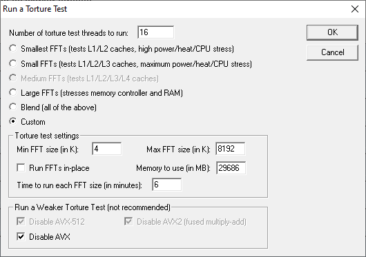

Hast Du mal Prime getestet ob es abschmiert? Wenn es abstürzt ist die Spannung zu niedrig und LLC auf 5 (für LLC 4 reicht die Spannung nicht).
Arbeite mal meine Einstellung nochmal ab.

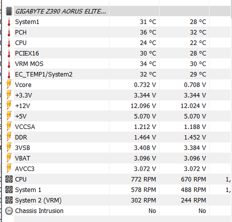

gczueri schrieb:
Meinte F10, nicht F7. Hatte heute Nachmittag zwei Bluescreens mit der Meldung WHEA_UNCORRECTABLE_ERROR. Könnte von den hohe System Agent Werten kommen? Wie hoch ist deine Wassertemperatur?

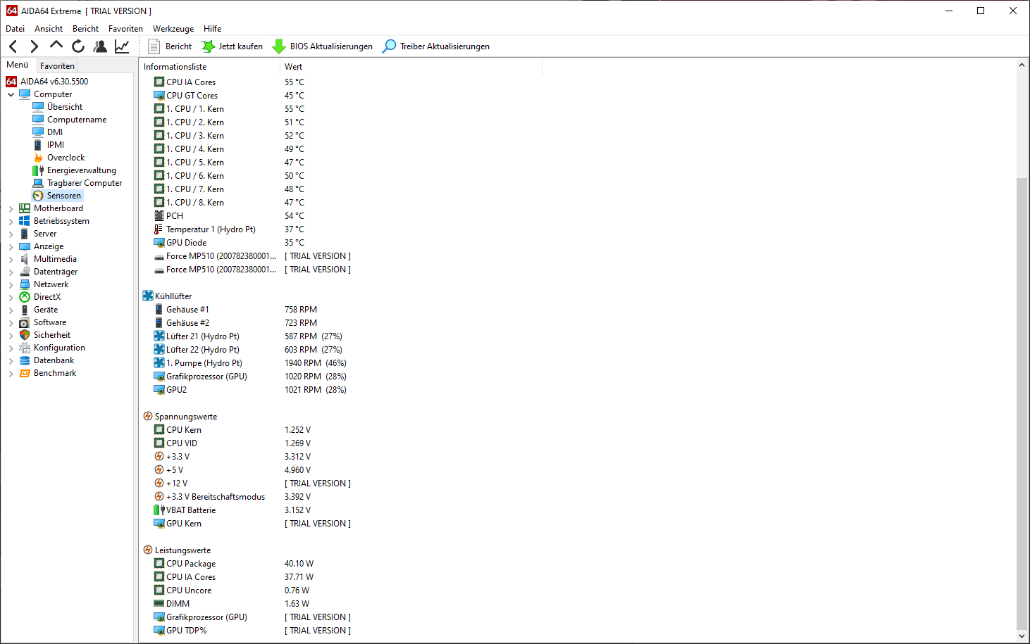

Ich schätze mal das ist nur ein Auslesefehler in HWmonitor.

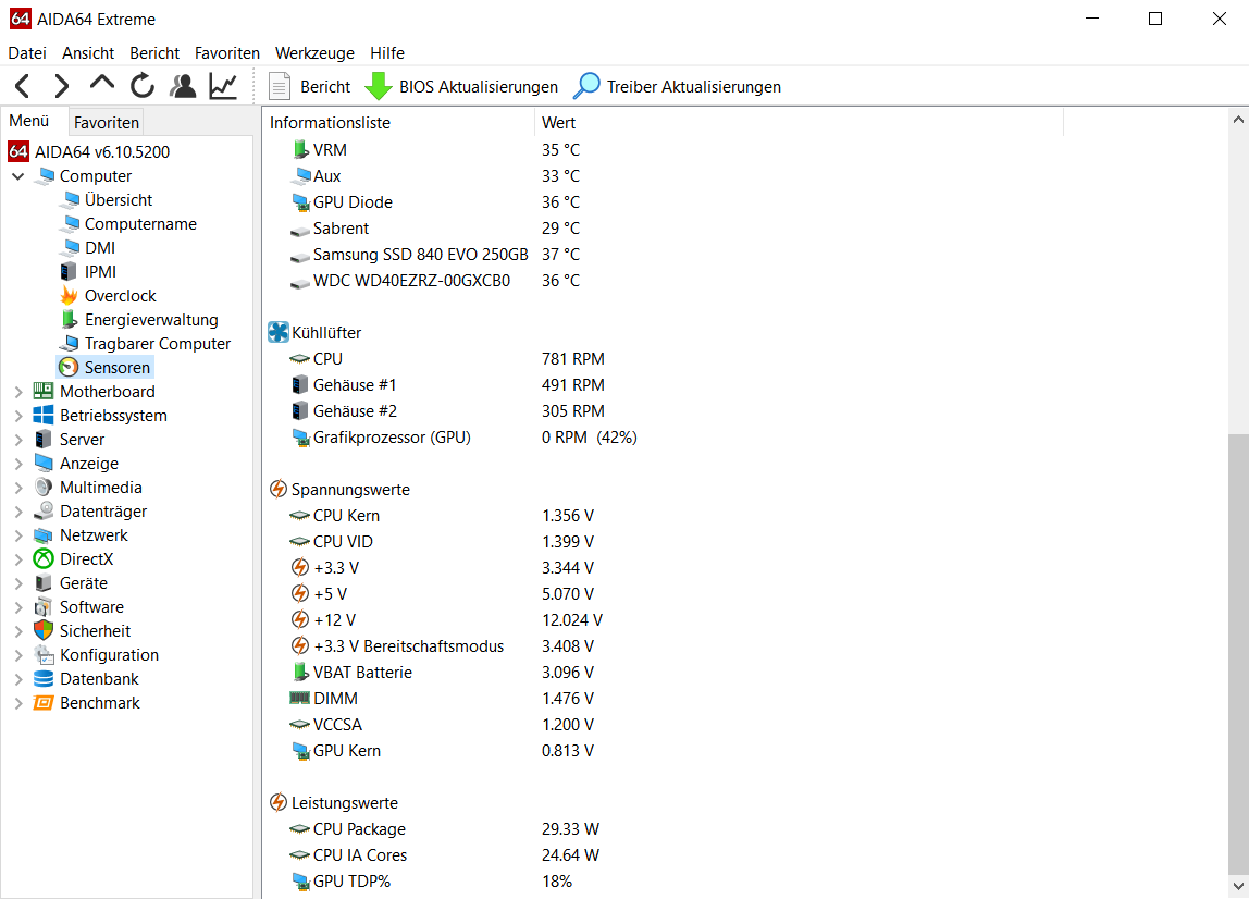

Ansonsten kann man sich noch in aida64 VCCSA anzeigen lassen:
Habe beim Core Takt Auto und Offset 4, aber wenn ich Offset aktiviert habe taktet er mir in Games nicht durchgehend auf 4.7 Ghz.
Wenn ich Prime mit diesen Einstellungen starte geht er direkt auf 95 Grad und bleibt durchgehend dort.
Bei mir zeigt es in Aida keine VCCSA an:

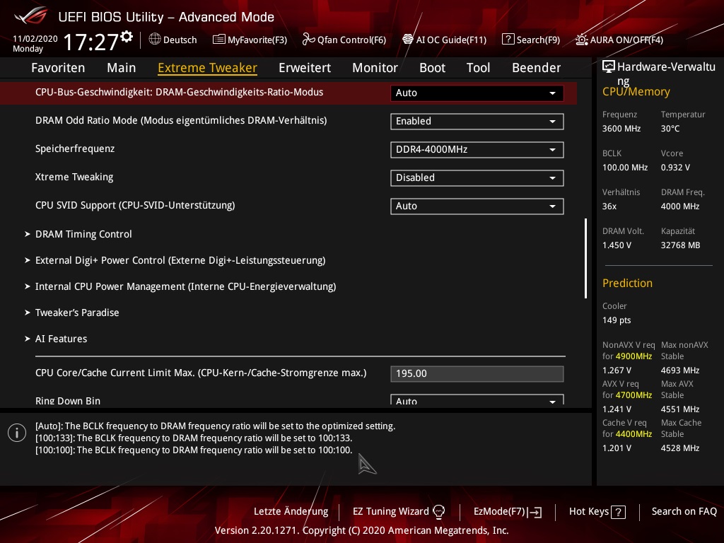

Werde demnächst mal die Luftkühlung ausprobieren. Vielleicht kommen die viel zu hohen Temperaturen ja von der defekten AIO. Habe nochmals Bilder vom BIOS eingefügt. Vielen Dank für eure Hilfe!

Bis zu 97°C bei Prime95 non AVX@180Watt ist schon etwas hoch.

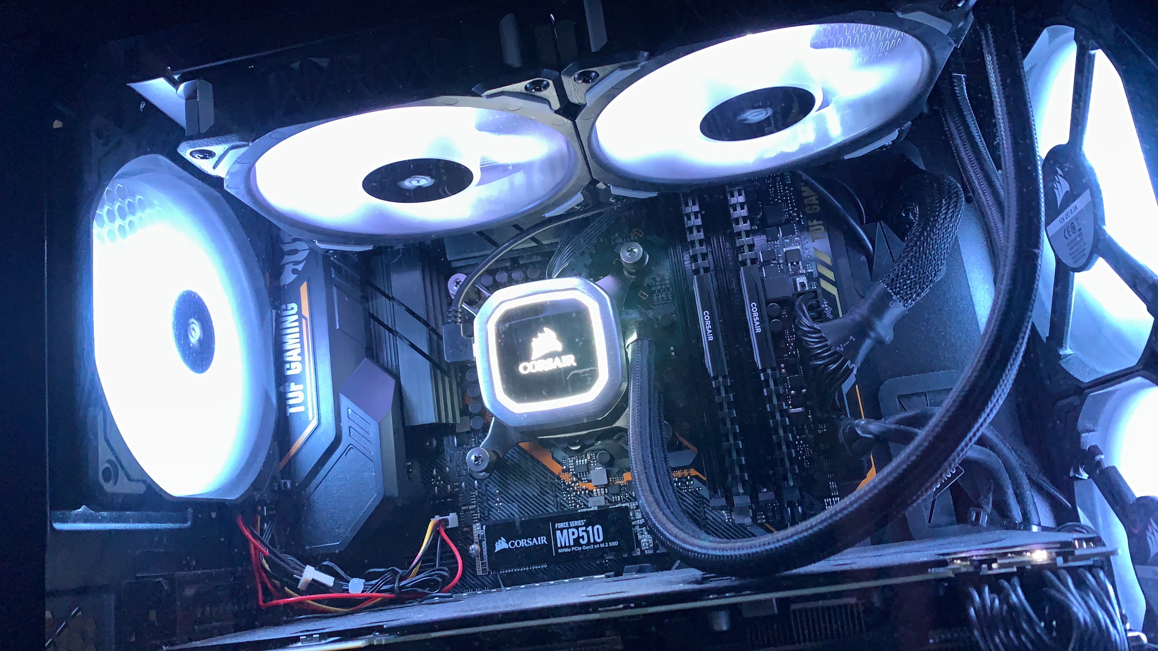

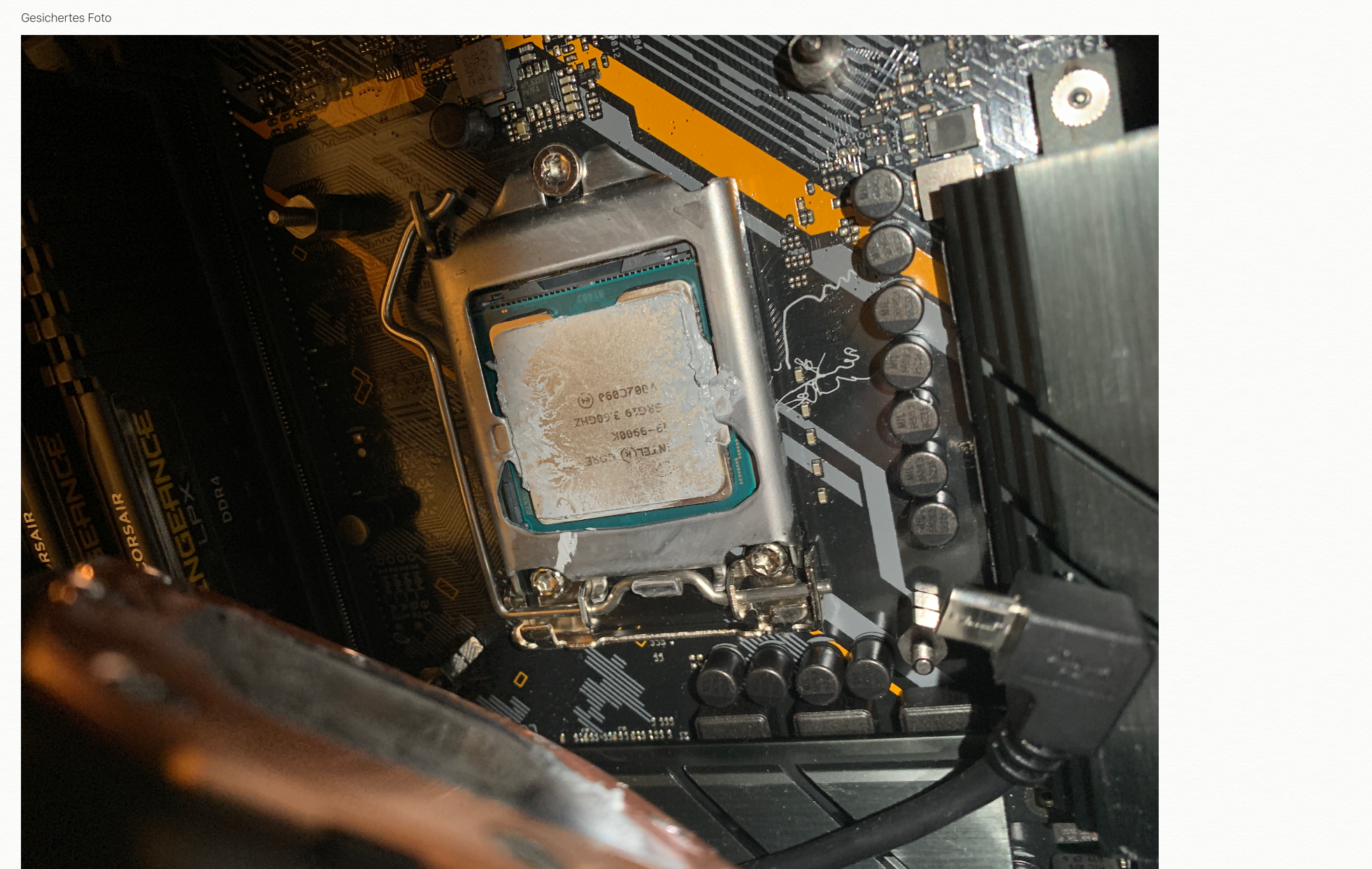

Welches Gehäuse hast du eigentlich und wo ist die AIO verbaut ?
Hab ein Corsair iCue 220t Airflow. Die 4 Gehäuselüfter stehen auf 40% dauerhaft. Foto ist angehängt.
Gibt es noch ein anderes Tool als Aida um die VCCSA auszulesen? Wenn das stimmt mit den 2V dann lebt meine CPU wahrscheinlich nicht mehr lange. Umstellen von Auto auf einen fixen Wert im BIOS bringt keine Änderung der Spannung gemäss HWMonitor.
