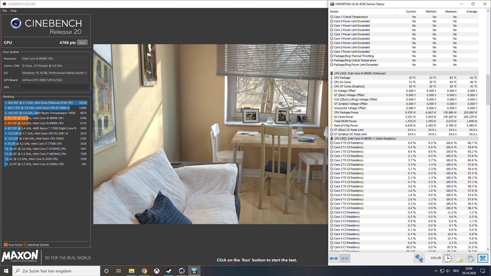

@Gsonz Hab was verwechselt. Bei Cinebench sind die Temperaturen bei eingeschaltenem multi core enhancement (remove all limits) wie im angefügten Screenshot. Bei Prime95 geht er jedoch direkt auf 100 Grad und bleibt dort. Normalerweise habe ich das multi core enhancement aber auch abgeschaltet, da es wenig bis gar kein Unterschied macht beim Gaming und dabei auch noch mehr Strom zieht.

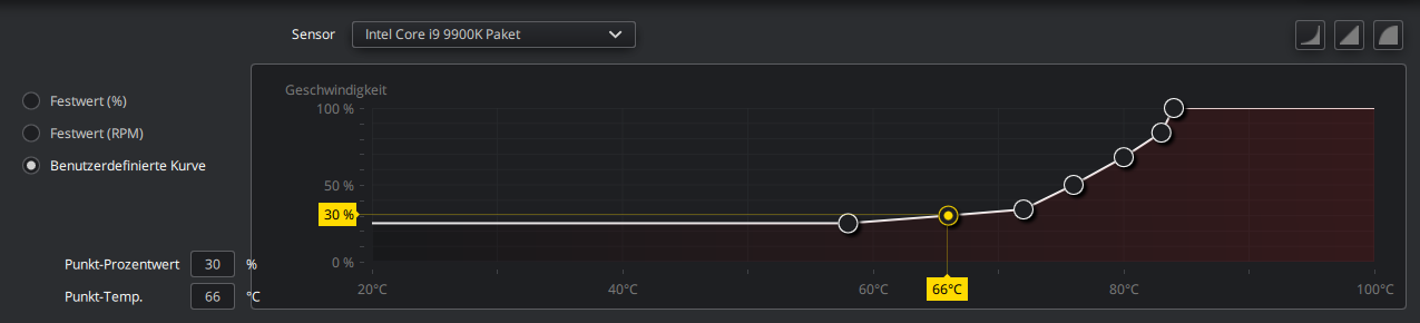

Lüfterkurve: Siehe Anhang. Die Lüfter drehen in Cinebench für die ersten ca. 8 Sekunden stark. Danach fällt der Takt von 4.7 auf 4.1 bis 4.0 Ghz und die Lüfter sind sobald der Takt fällt eigentlich nicht mehr hörbar.

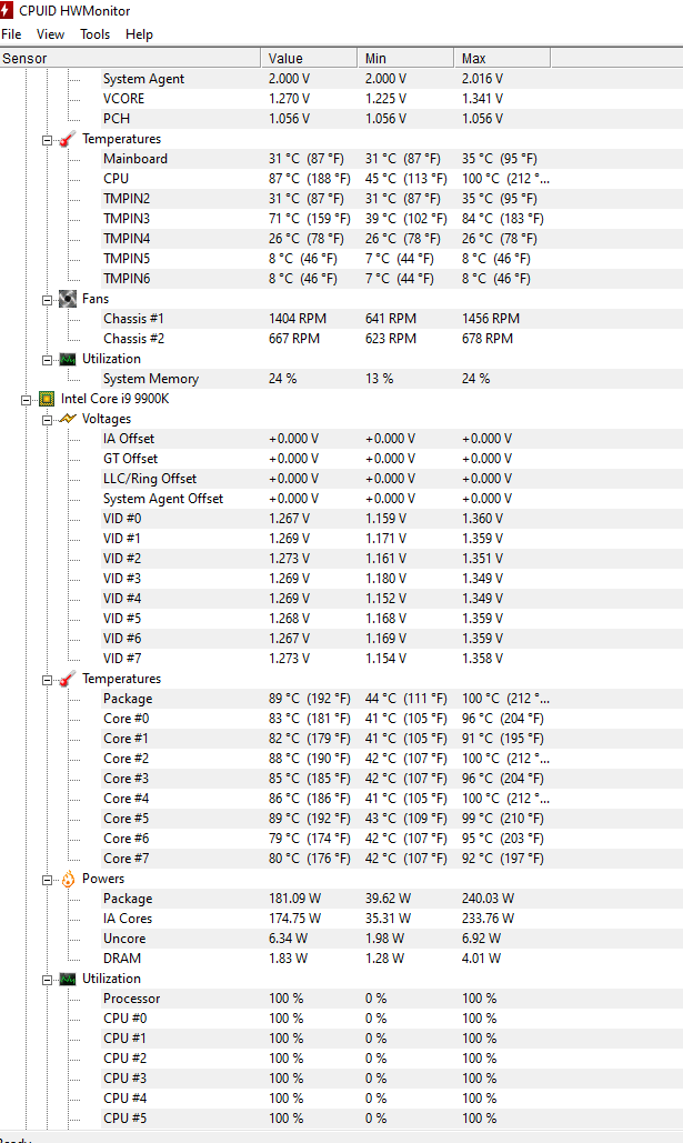

Ich denke die CPU taktet wegen den zu heissen Temperaturen von 4.7 auf 4.1 runter. Die CPU taktet nämlich immer genau dann runter, wenn sie über 90 Grad heiss wird.
du solltest deine spannung reduzieren.
mein 9900 zieht 5ghz all core max 1,270v.
dann werden deine temps auch runter gehn.
Reaktionen: Waaargh
Ich denke es ist nicht "nur" ein Problem der hier besagten Spannung. Wenn deine CPU und Voltage auf Auto steht, kann es durchaus schon mal sein, das dein Board kurzzeitig 1,30v - 1,35v beim boosten anlegt - das wäre zwar eigentlich zu viel, aber nicht ungewöhnlich. Temperaturen bis 100 Grad in Kombination mit diesen Voltages spricht aber eigentlich auch für eine mangelnde Kühlung. Ich an deiner Stelle würde die AOI nochmal neu montieren, inkl. neuer Paste - vielleicht wurde hier ein Fehler gemacht. Oder aber du hast einen komplett mangelhaften Aiflow im Case. Unterm Strich würde ich dir auch empfehlen dennoch mit der Voltage runter zu fahren bzw. ggf. ein Undervolting vorzunehmen. Das nicht alle Kerne auf 5GHz boosten ist bei dieser CPU allerdings normal - default ist 4.7Ghz bei hoher Belastung.
