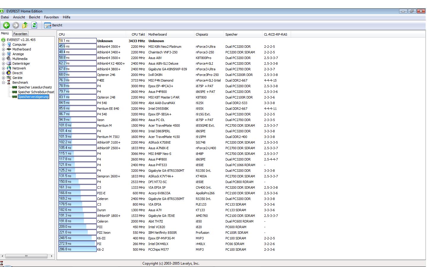

Verwende mal bitte die neueste Beta:
https://www.computerbase.de/downloads/systemtools/everest/
Wie sehen dann die Ergebnisse aus?

moin,
habe hier bisschen mit gelesen und frage mich gerade welche verzögerung für ein DDR2 800 Ram ok ist!?!?
ich habe 4GB DDR2 800 Ram mit den timings 5-5-5-18 dual DDR2-754 sagt mir everest und 50,4ns ist das ok so?
lesen:8276MB/s
schreiben:8439MB/s
das konnte ich jetzt bei everest ultimate v.4.60.1500 auslesen!
mfg Dr.dbdrag

so, hier die neuen werte:
lesen 7653
schreiben 6190
kopieren 9570
verzögerung 54,9
das sind die werte bei 1066 und 5-5-5-15
bei 800 und 4-4-4-12 schauts folgendermaßen aus:
lesen 6840
schreiben 6037
kopieren 8330
verzögerung 59,4
