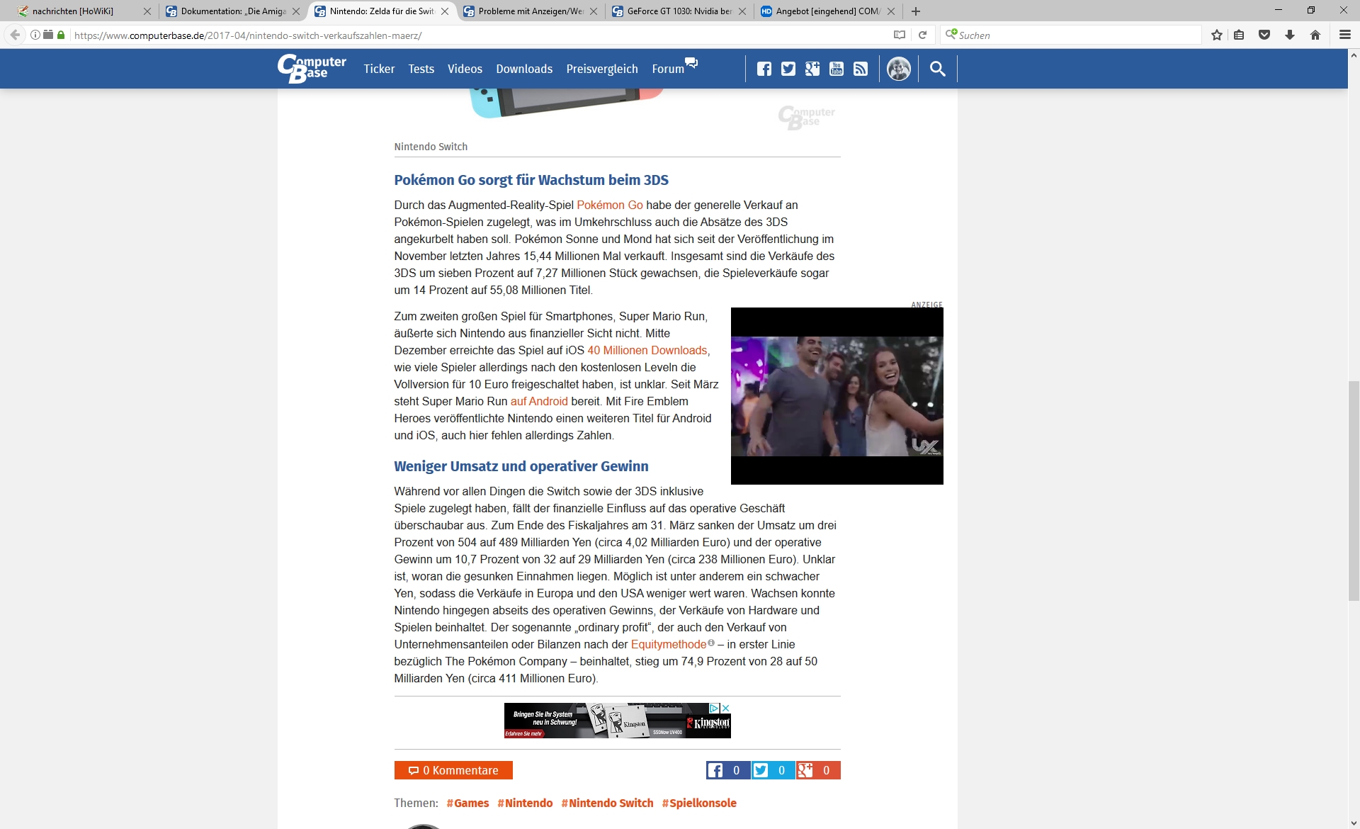

Btw, das von mir vorher gemeldete Video ist auch wieder mit dabei [...]
Kannst du bitte auf den Button "Probleme mit einem Werbebanner?" klicken, wenn du die Anzeige nochmal siehst? Ohne ist es praktisch unmöglich herauszufinden, über welchen Weg es diese Anzeige auf ComputerBase geschafft hat.

Der Tab war im Hintergrund, als mich urplötzlich eine McDonalds Werbung anschrie, welche in dem erkennbaren Werbe-Video-Frame lief.
Aw: 2017-20203
Das tut mir leid. :( Wenn das Problem nochmal auftritt, klickst du dann bitte bei demselben Seitenaufruf unten am Seitenende auf den Button "Probleme mit einem Werbebanner"? Details dazu stehen im ersten Beitrag dieses Themas.

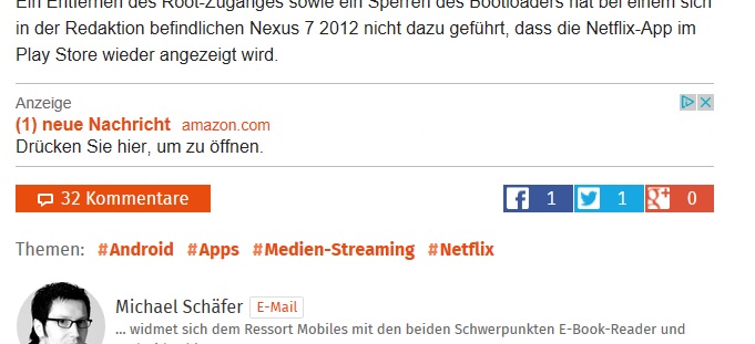

2017-20465
Kann mir bitte jemand erklären, warum dies hier immer bei jedem Seitenaufruf auf eurer Seite erscheint? So wird das leider nichts....
P.S.: Könnte euch 20 Nummern geben, falls nötig. ;)
2017-20462 und 2017-20463 und ganz viele andere Seitenaufrufe, selbes Bild wie beim Vorposter

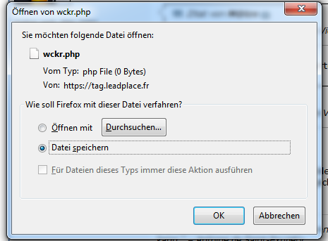

Wenn man Apache oder nginx falsch konfiguriert, sodass PHP-Dateien nicht ausgeführt werden, dann werden sie vom Browser heruntergeladen (wie jede andere Datei unbekannten Typs). Es sieht so aus, als ob ein Ad-Server kurzzeitig auf diese Weise falsch konfiguriert war. Spontan kann ich mir zwar nicht erklären, wieso die Datei leer war. Aber ein Fehler in der Richtung wird das gewesen sein.
Ich kann verstehen, dass das etwas spooky gewirkt haben könnte. Aber dass Browser Dateien unbekannten Typs herunterladen (anstatt sie anzuzeigen wie eine HTML-Seite) ist normal, denn was sollten sie auch sonst damit machen? So funktionieren Downloads. :)
Dafür spricht auch, dass der Download der Datei gestern auf mehreren unabhängigen Seiten erfolgte.
