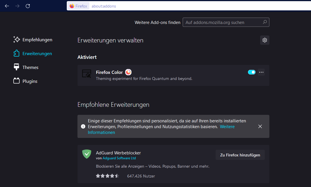

Cool Master schrieb:
In dem Thread hast du ein anderen Screenshot gemacht, ich vermute die Anzeige ist schuld da sie nicht lädt.
Ich habe meinen Adblocker auf CB immer aus und unter 78 ESR gab es keine Ladeprobleme.

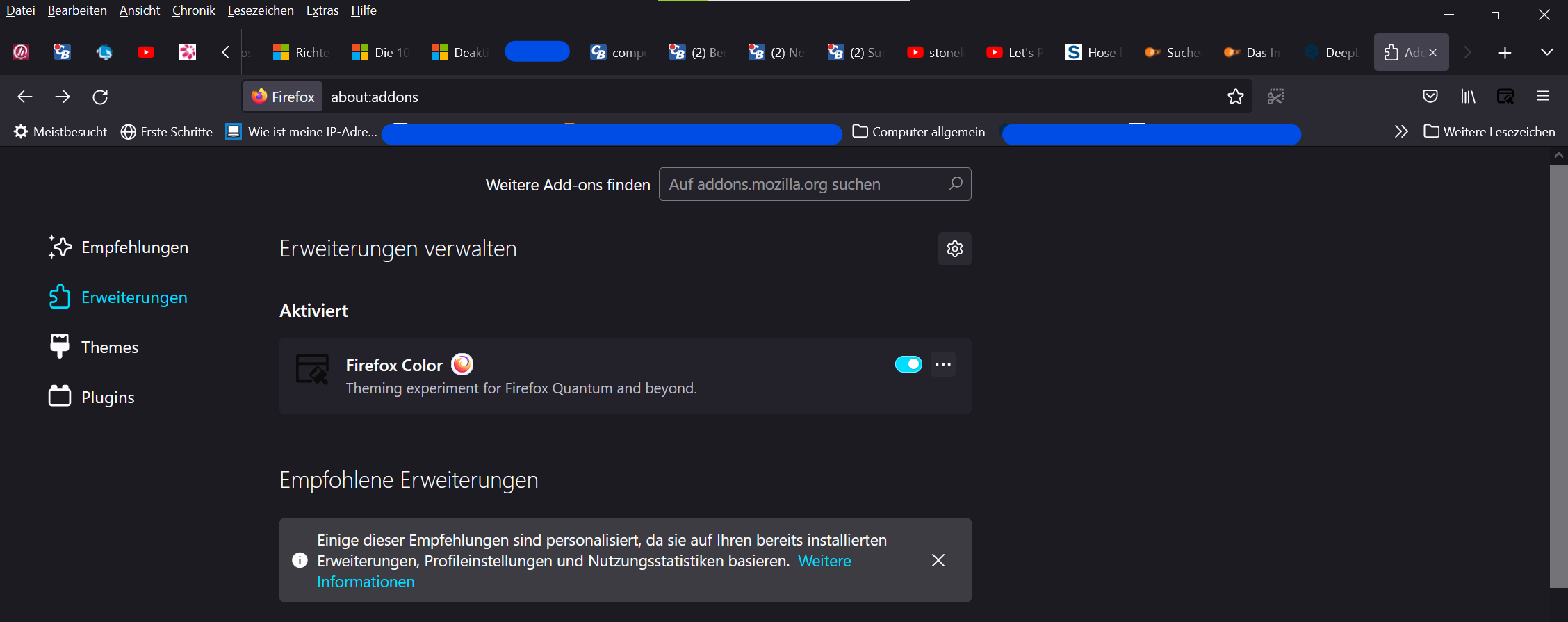

Ich habe aber gestern noch die Themes und die vorinstalliert, möglichen Themes deinstalliert. Mal schauen wie sich das über die Tage verhält.

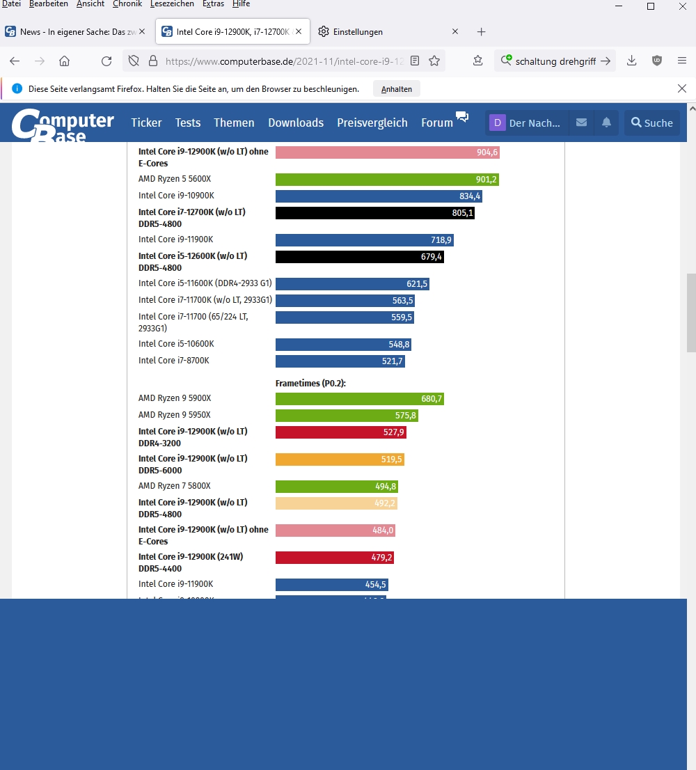

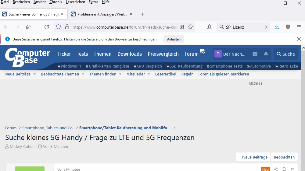

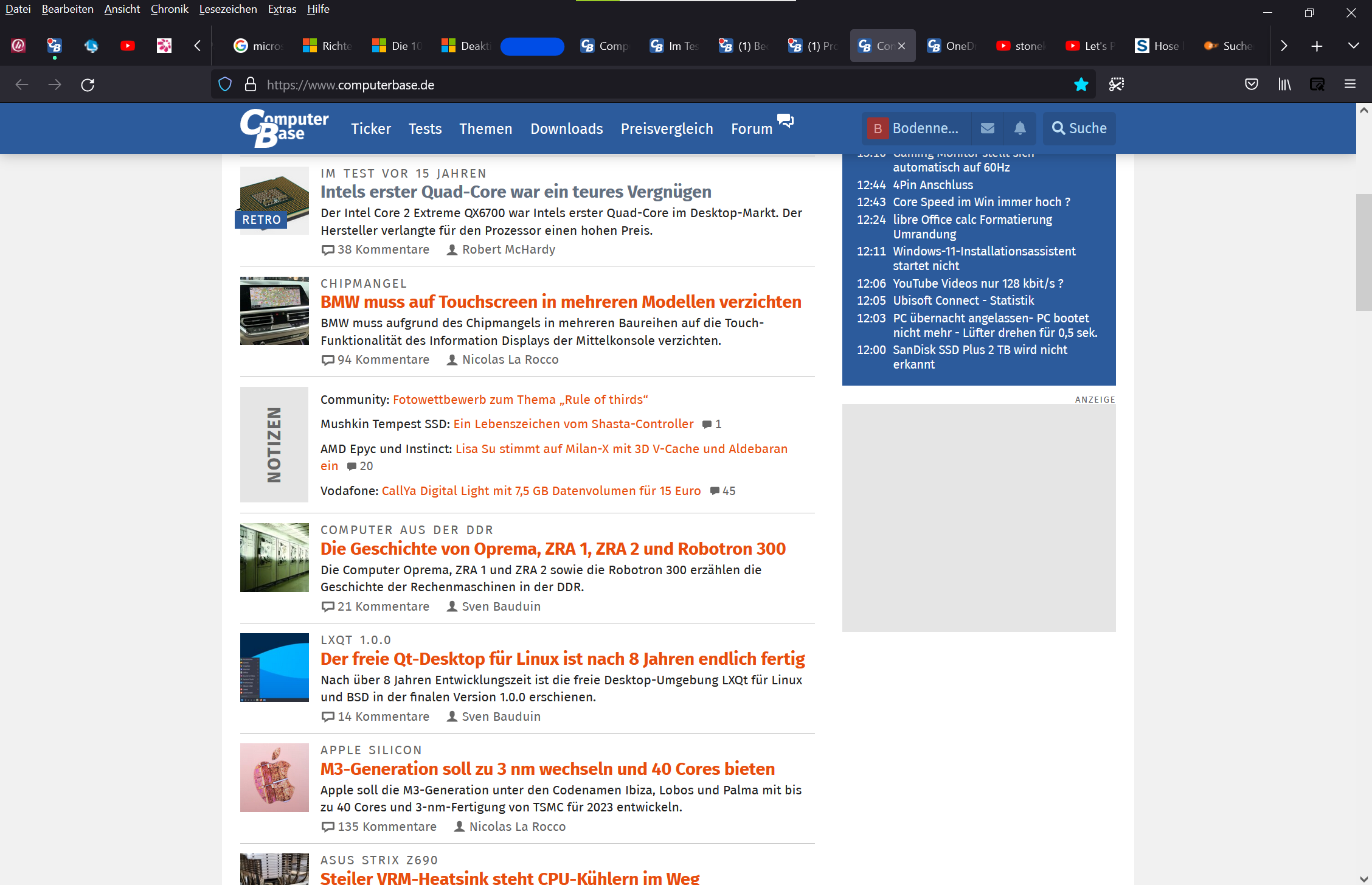

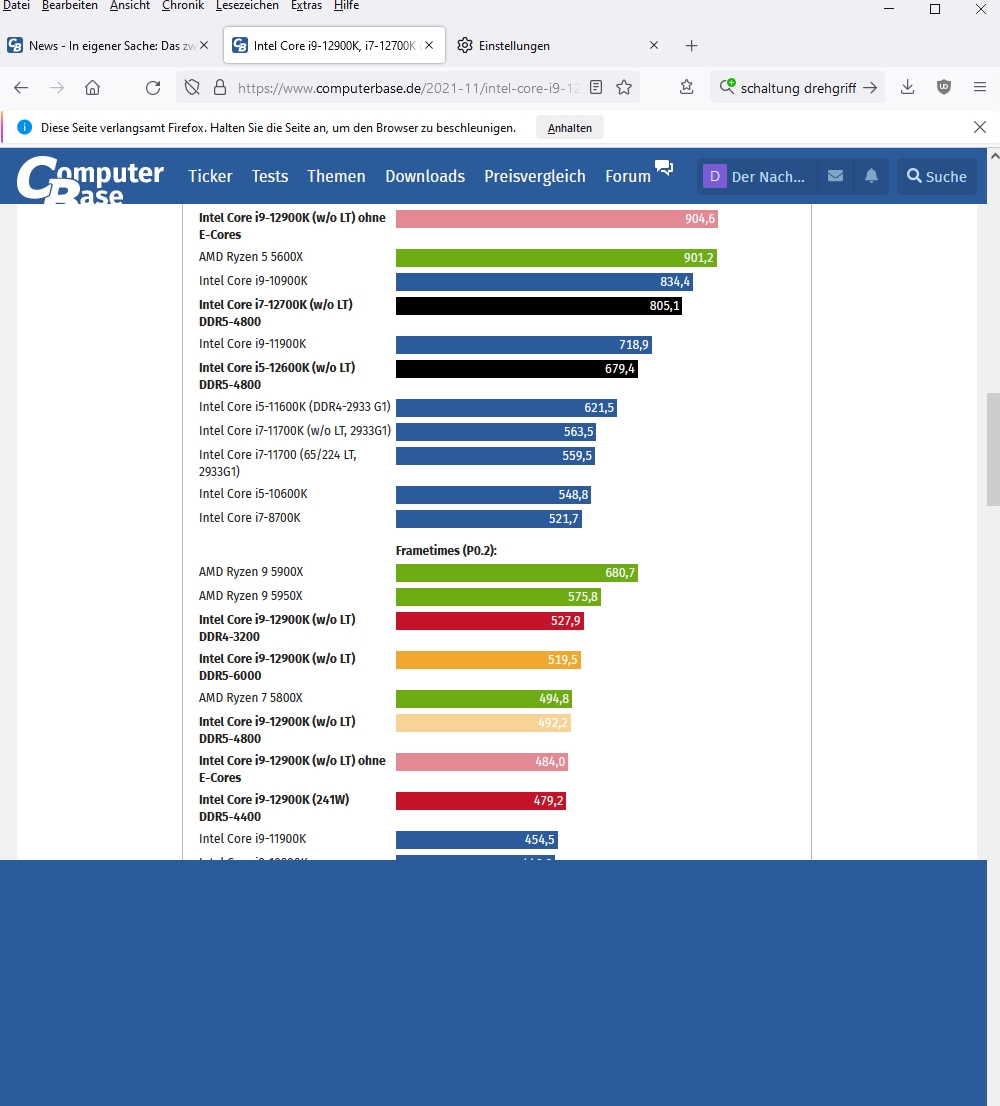

Die Webseite wurde auch nur zu einem Drittel geladen, der untere Teil war komplett in Blau gefüllt.
Beim ersten Screenshot trat der Fehler auf, als ich beim Alderlake Test die Diagramme um die weitere "+56 Einträge ", erweiterte.
Das Problem mit einem Hersteller Zwangsaupdate ist, wenn danach Probleme auftauchen, die vorher nicht existent waren, Einstellungen verändert werden und man auf Fehlersuche gehen muss.
Mal eben wieder getestet. Ich kann dann rum klicken wie ich will, der Tab ist aufgehangen, so lange ich nicht die Seite anhalte.

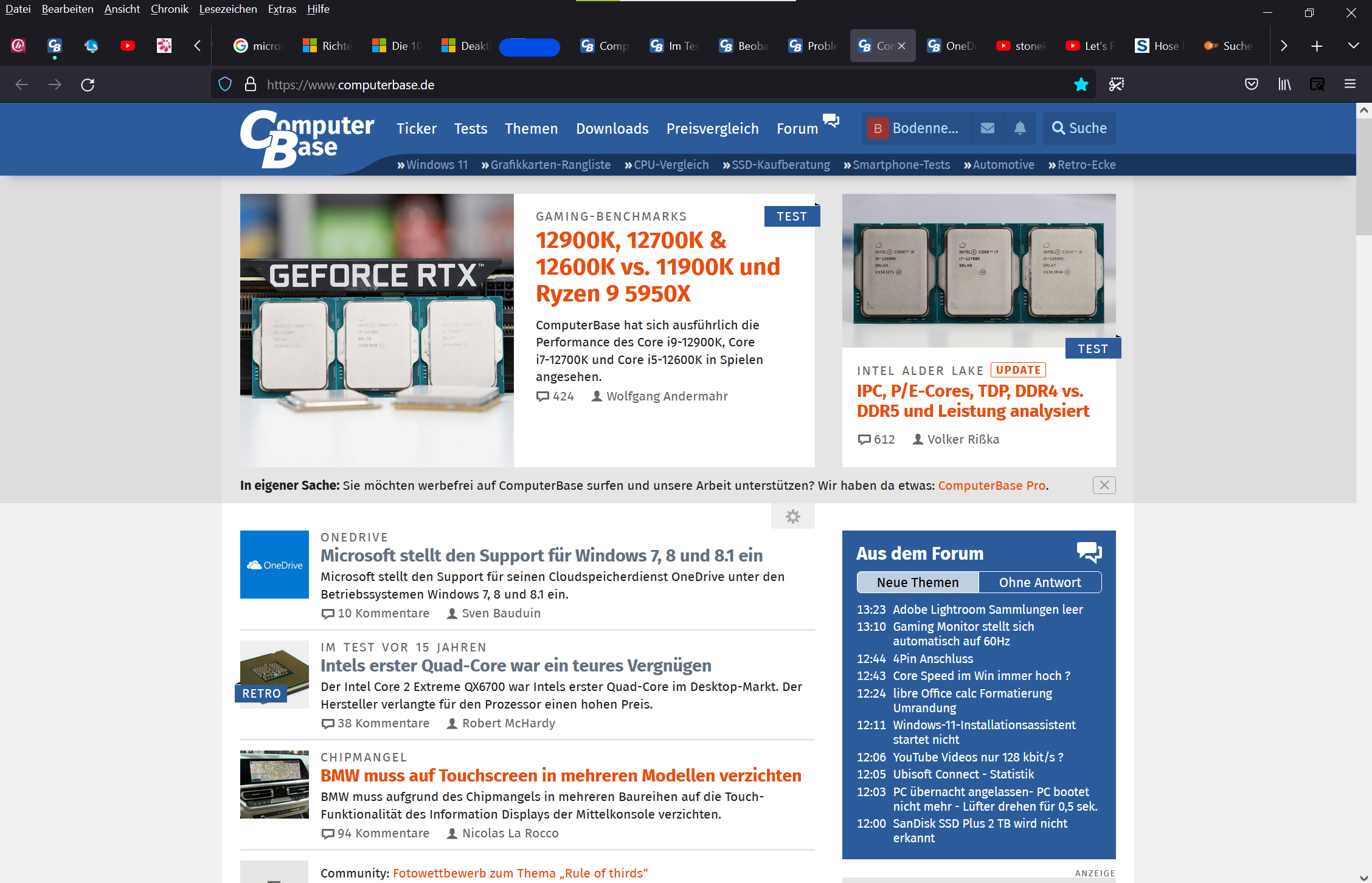

Das Verhalten hatte ich eben ganz kurz, für ca. 1-2 Sekunden, nachdem ich von Firefox 93.0 auf 94.0.1 aktualisiert habe und auf den Computerbase-Tab gewechselt bin (habe immer so ca. 40 Tabs offen). Also nichts dramatisches meiner Meinung nach, passiert halt bei einem Refresh der Seite.

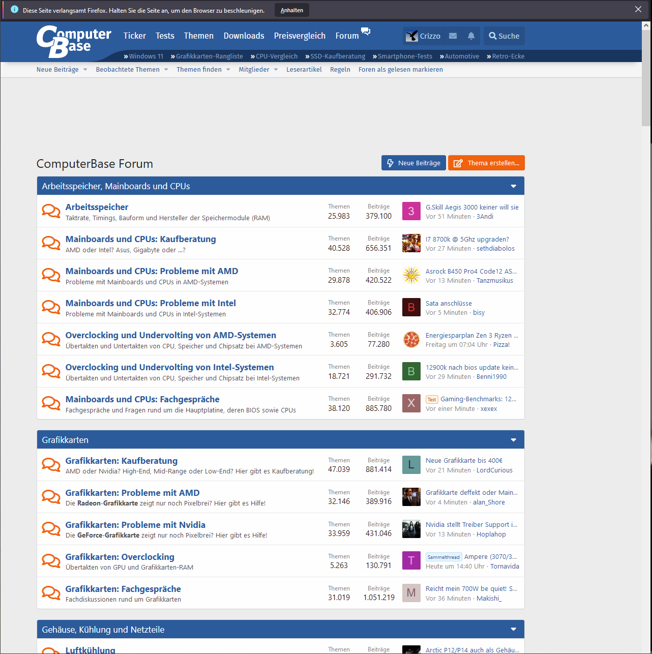

Hi,
seit gestern habe ich massive Probleme die Foren-Startseite nutzen zu können. Firefox 94.0.1 meldet, dass diese Seite den Browser sehr langsam macht und der Board-Index ist nur so halb geladen. Die Website-Startseite ist nicht betroffen.
Aber eben auch nicht immer, hatte jetzt zweimal neugeladen und jetzt hab ich Vodafone Werbung und nichts stört, vorher war der Bereich komplett grau. Hatte dann mal den Adblock aktiviert (!!) und konnte dann ohne Werbung das Problem auch nicht reproduzieren.

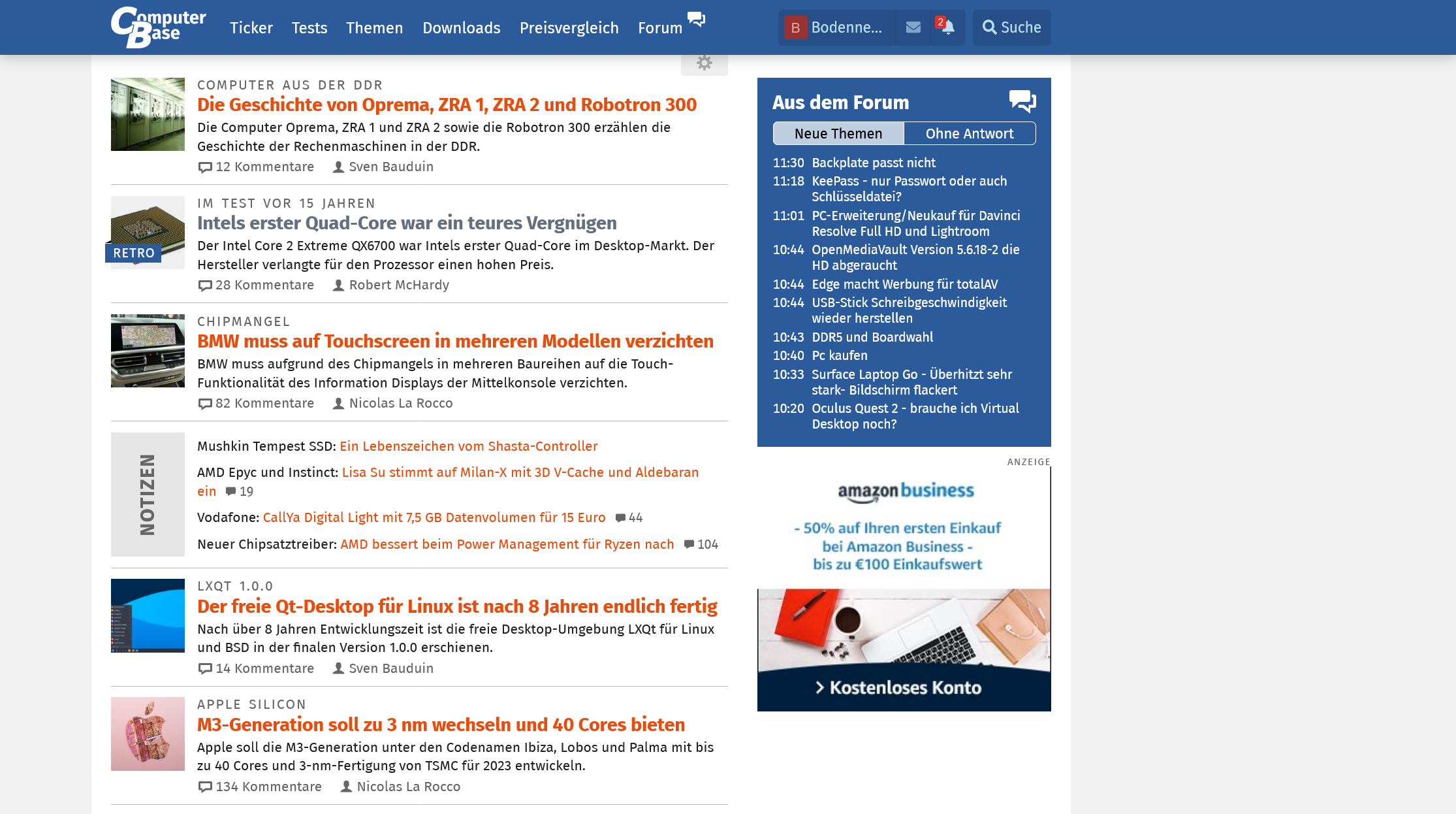

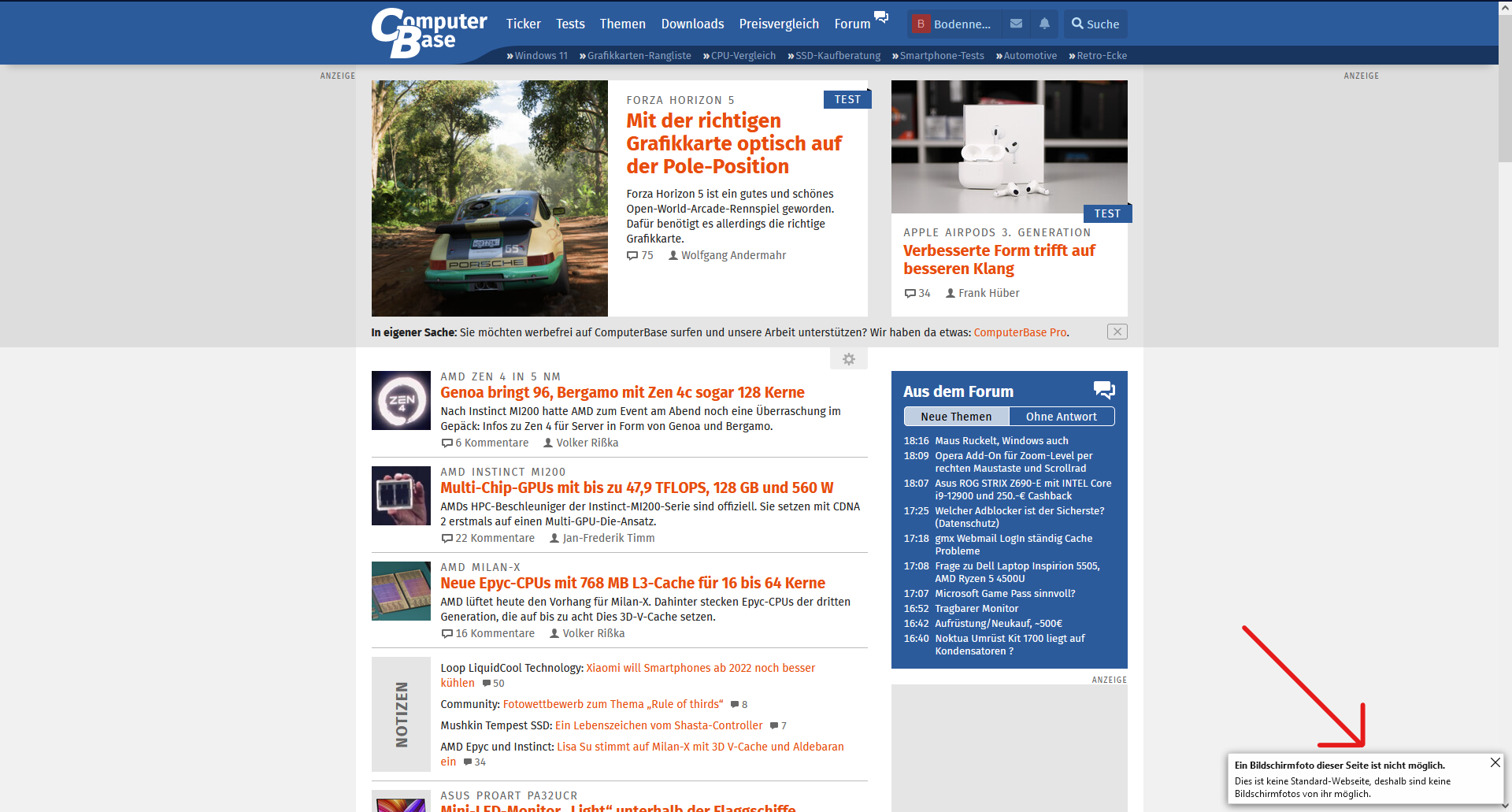

Eigenartig, heute Vormittag hatte ich zumindest noch teilweise Werbung (in der kleinen Box), aber keine an den Seiten.

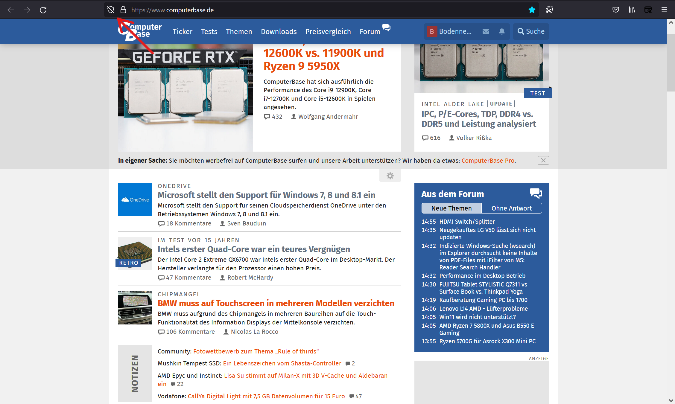

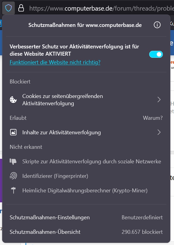

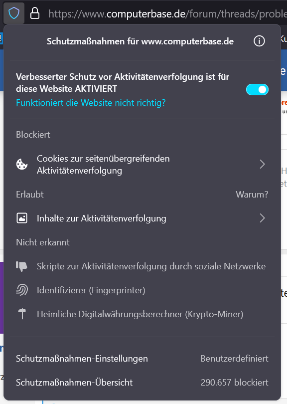

Klick mal auf das blaue "Schild" in der Adressleiste. Ist eine Standard-Funktion von Firefox, die Tracking (=Werbung) blockieren soll.
Reaktionen: Cool Master

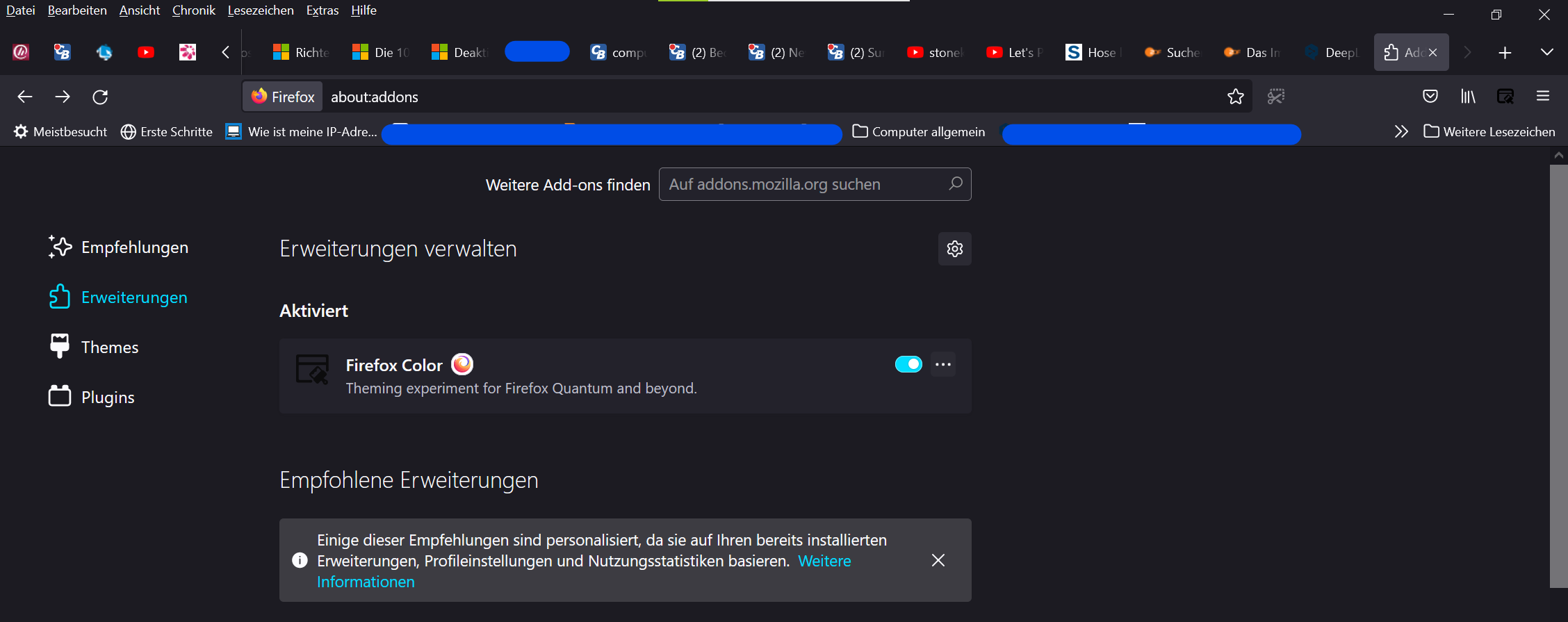

@frazzlerunning: An der Einstellung habe ich wahrscheinlich seit der Erstinstallation von Firefox nichts geändert und Werbung angezeigt bekommen. Aber ich werde den Trackingschutz testweise mal deaktivieren. Aktuell sieht es so aus:
Mit deaktivierten Trackingschutz bekomme ich immer noch keine Werbung angezeigt:

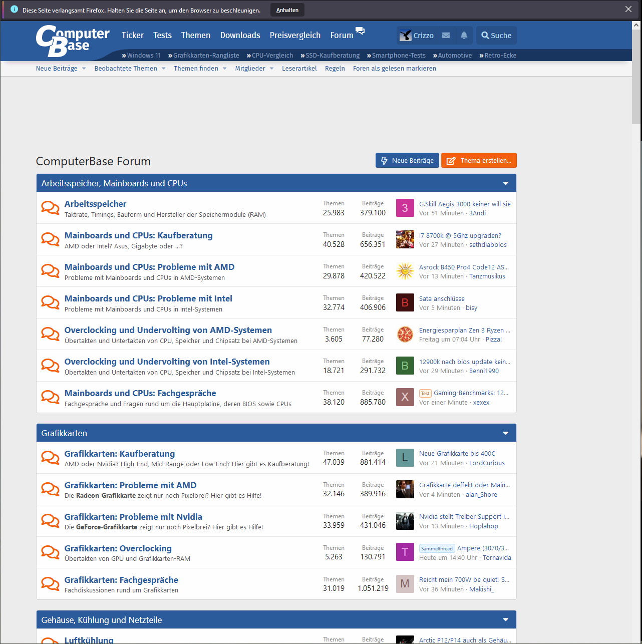

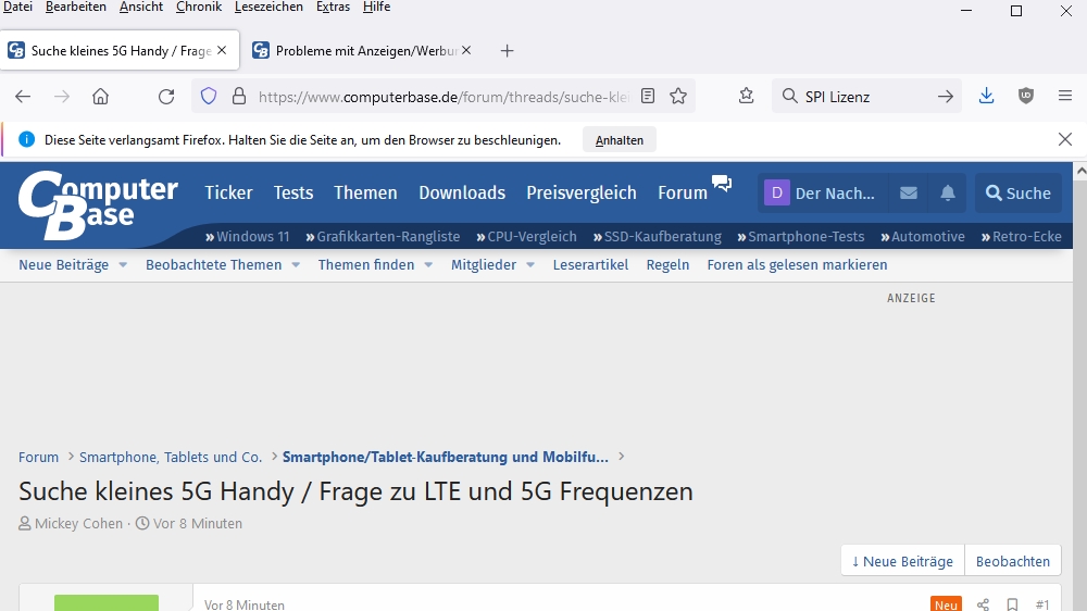

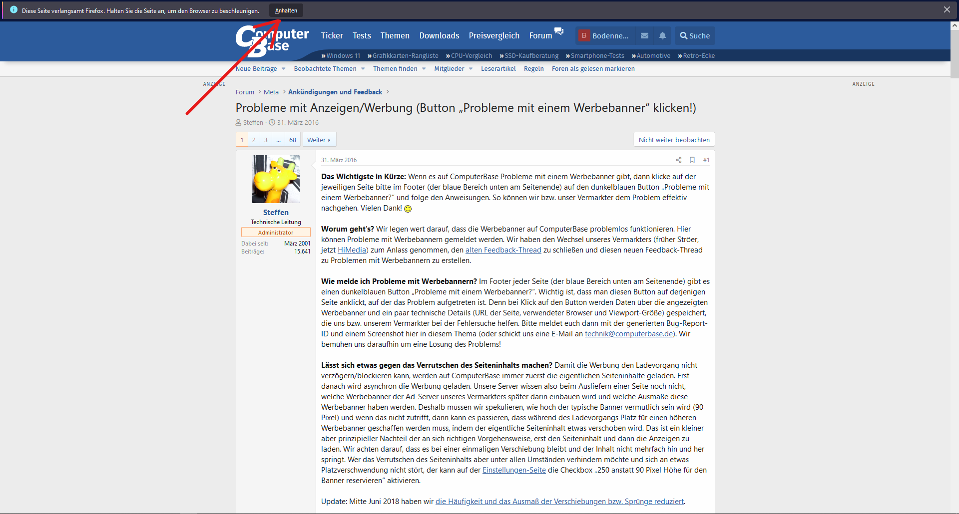

@Steffen : Jetzt hat mich das von @Der Nachbar beschriebene Problem auch ereilt. Wollte eben einen Screenshot mit der Firefox-Funktion erstellen, nachdem der Computerbase Tab im Firefox 94.0.1 sich aufgehängt hatte und bekam dann in Firefox diese Meldung:
So eine Meldung habe ich noch nie gesehen.
Als ich dann den ersten Screenshot posten wollte und hier in diesen Forenthread gewechselt bin, hing sich das Computerbase Tab mit dem vom @Der Nachbar geschilderten Verhalten auf. Nach dem Klick auf "Anhalten" lief es dann aber normal weiter. Den Screenshot habe ich dann mit dem Snipping Tool von Windows erstellt (müsste eben so gegen 18:15 bis 18:30 Uhr gewesen sein).
Warum ich keine Werbung sehe, weiß ich nicht, auch auf meinem Sandy Bridge System läuft Firefox ohne Adblocker. Hier kenne ich das gar nicht anders (habe hier noch nie Werbung auf Computerbase gesehen, betrifft aber auch andere Seiten); im Gegensatz zu meinem Beitrag weiter oben, der auf meinem Surface Laptop 3 entstanden ist. Ich habe auch kein PiHole oder ähnliches in Betrieb, was Werbung schon vor dem PC wegfiltert, daher kann ich mir das Verhalten auch nicht erklären.

Wie schon gesagt wurde FF hat in neuer Version den Trackingschutz an. Kann man bei dir leider nicht sehen, da du die URL-Leiste nicht mit aufgenommen hast.
Schau dir mal das Bild von @Der Nachbar an. Da sieht du links neben der URL so ein Schild. Das kann auch noch Werbung blockieren.
