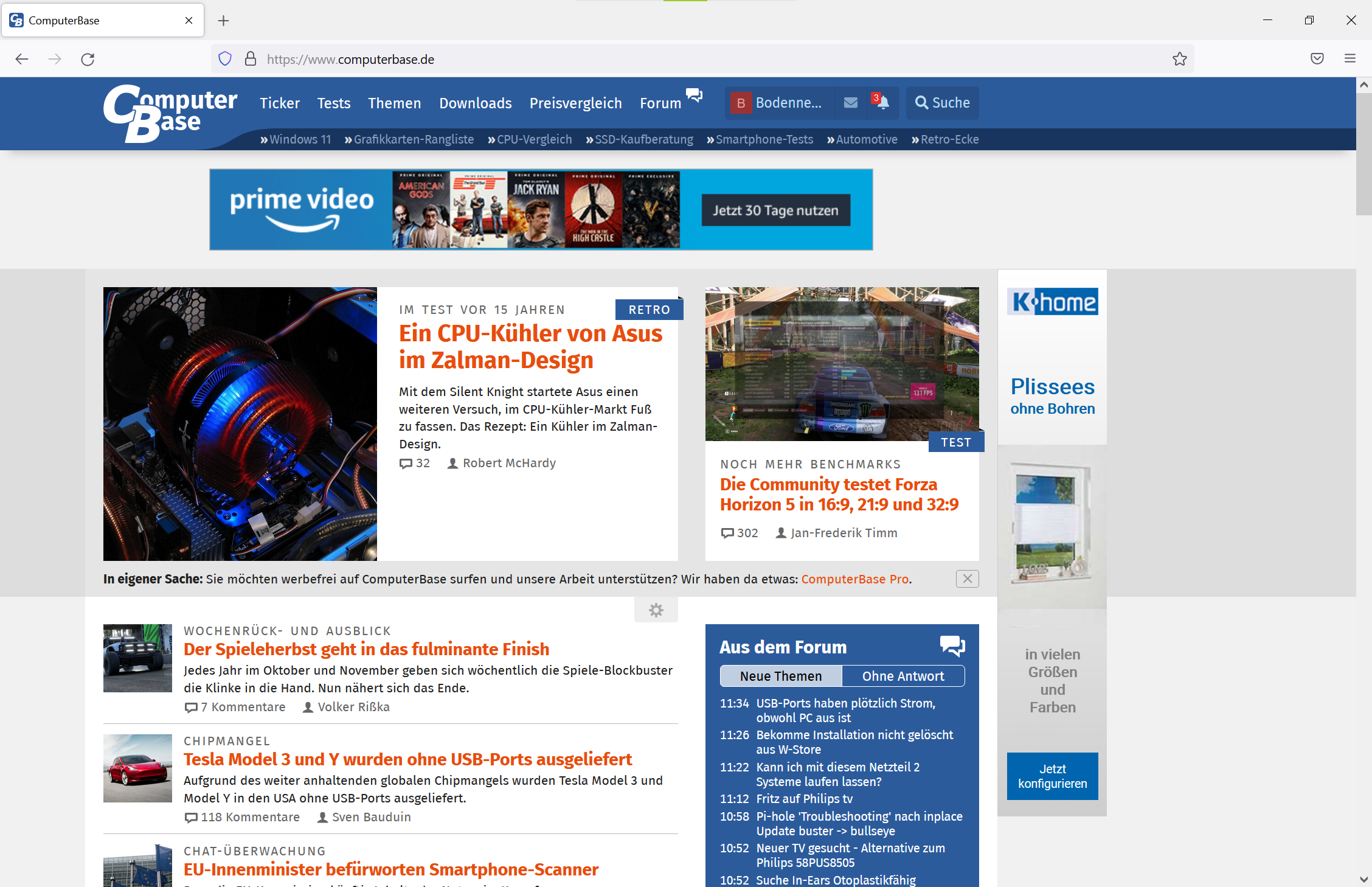

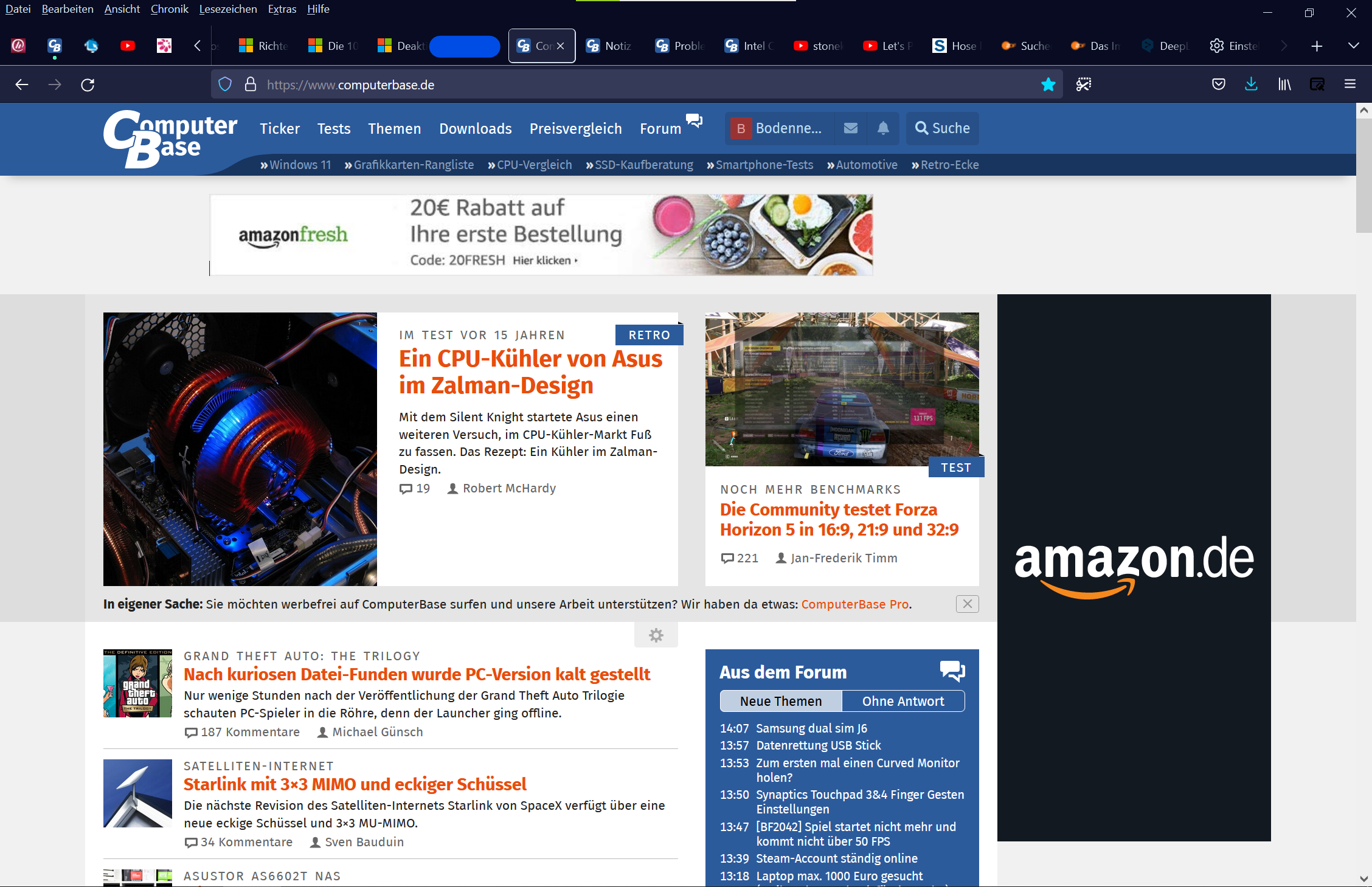

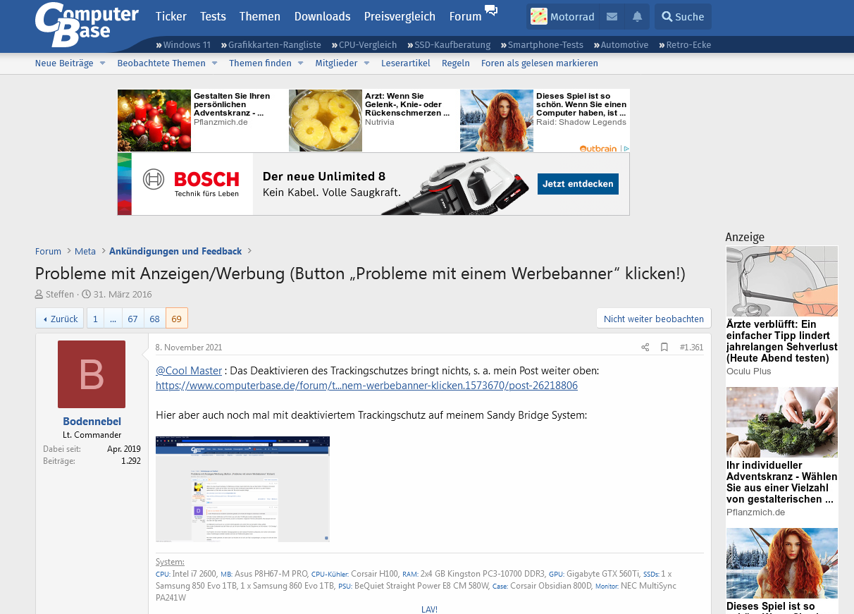

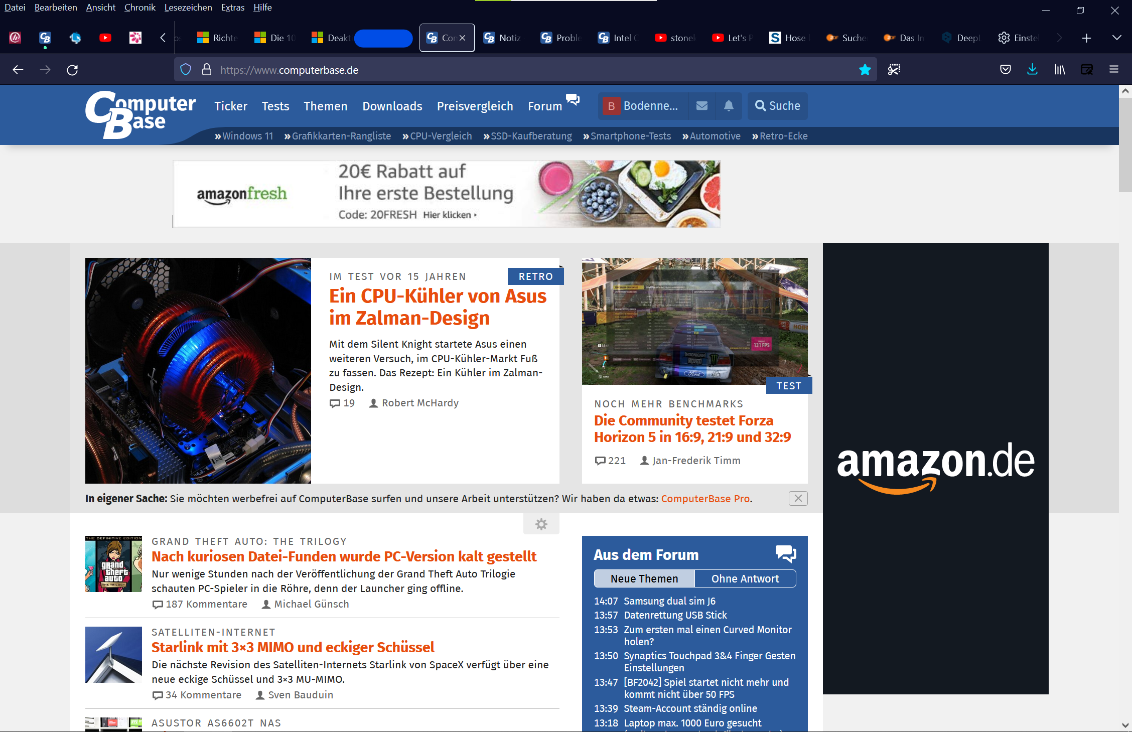

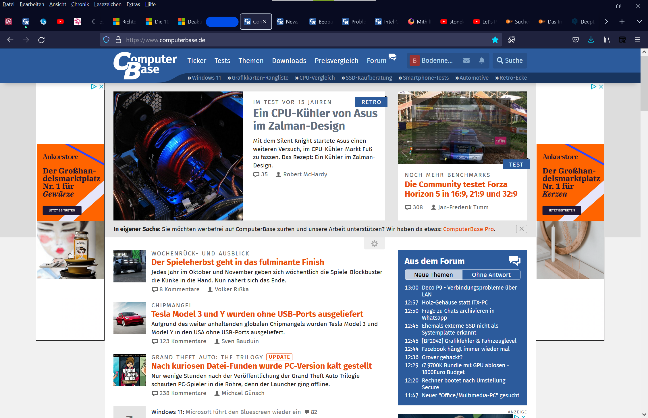

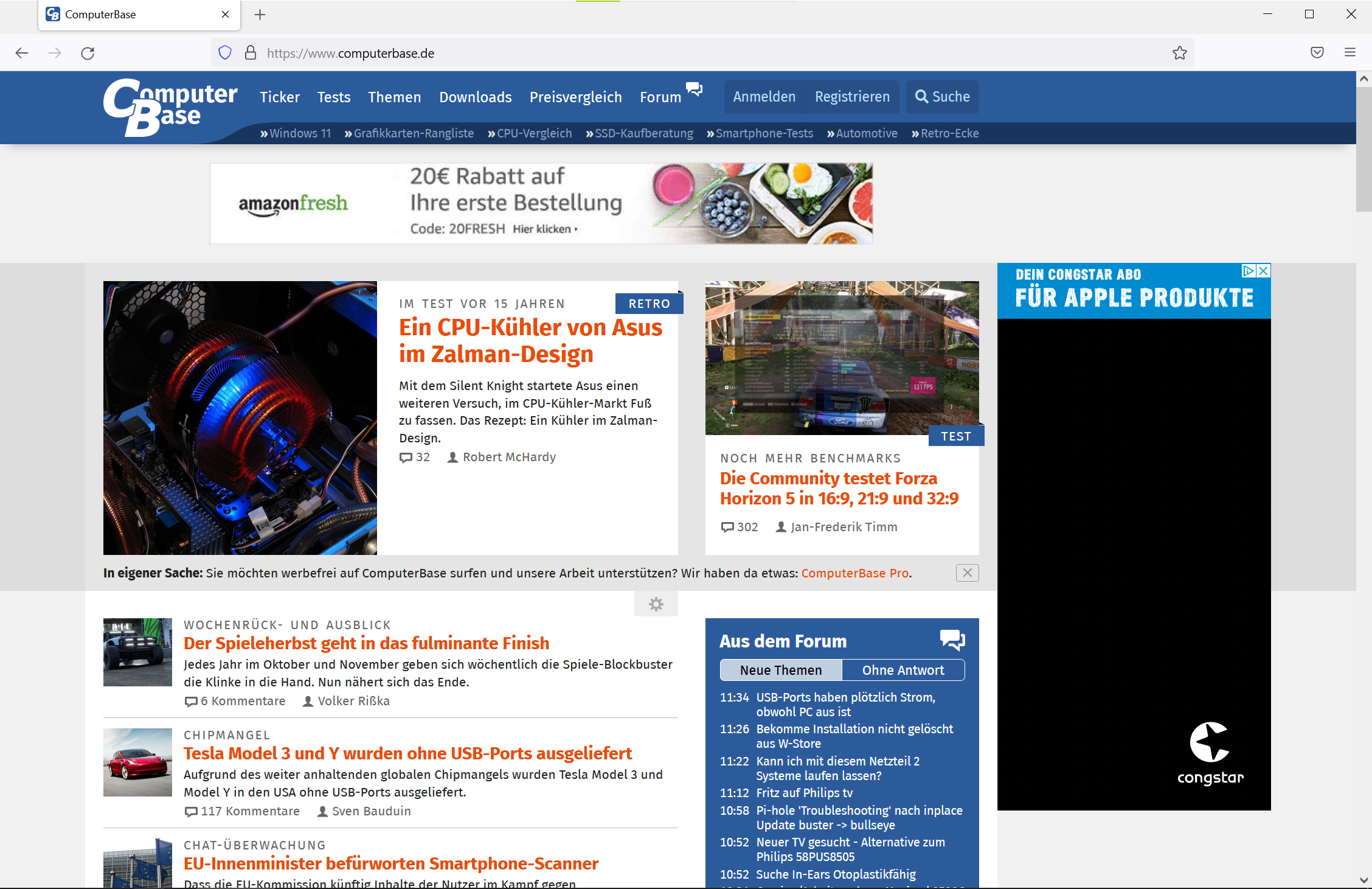

@Cool Master : Das Deaktivieren des Trackingschutzes bringt nichts, s. a. mein Post weiter oben: https://www.computerbase.de/forum/t...n-am-seitenende-klicken.1573670/post-26218806

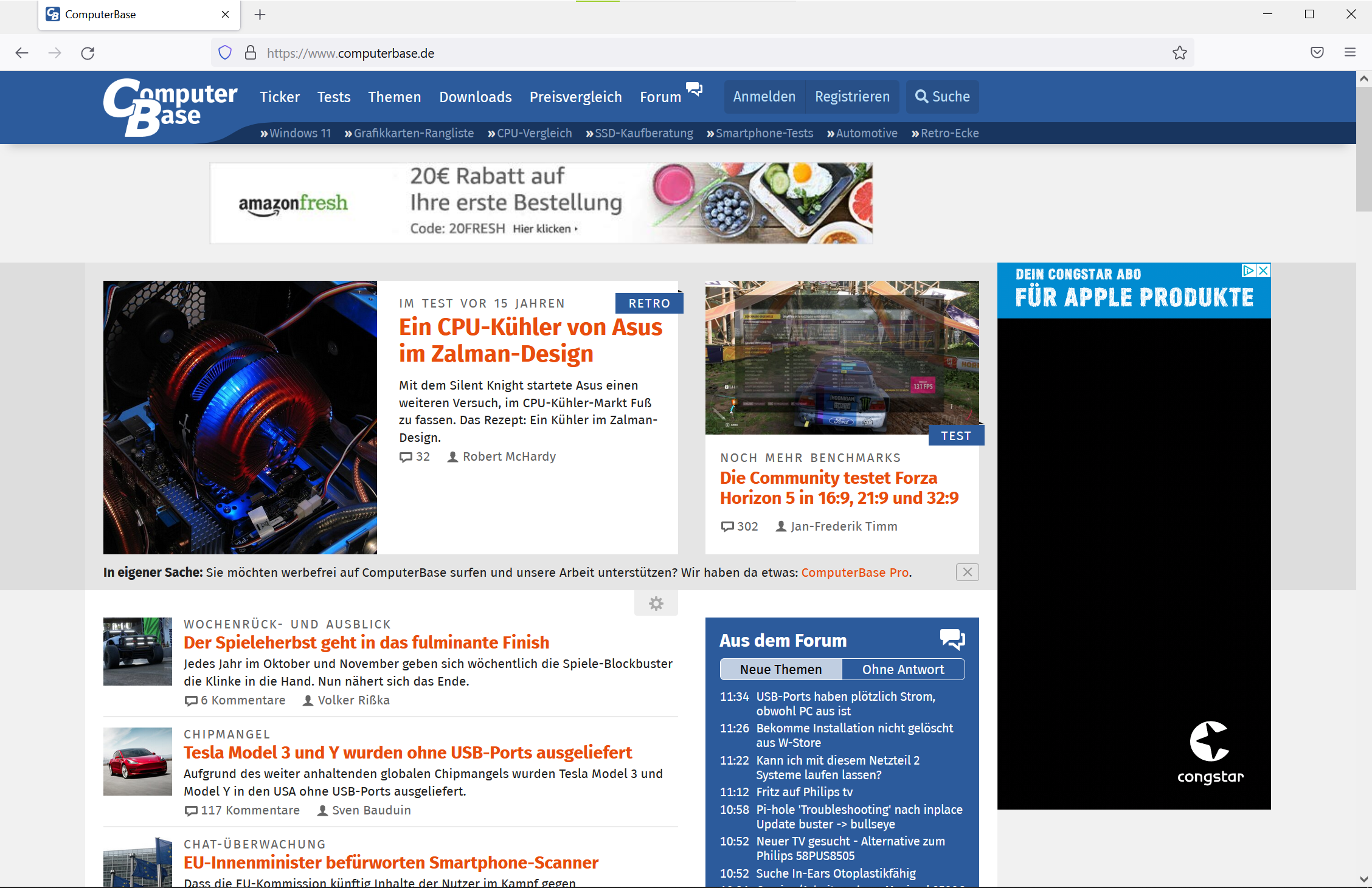

Hier aber auch noch mal mit deaktiviertem Trackingschutz auf meinem Sandy Bridge System:
@Bodennebel
Interessant, da blockt dann noch etwas anderes. Erlaubst du 3. Anbieter cookies? Unter "Datenschutz & Sicherheit" kannst du das sehen/einstellen oder hast du noch "Do Not Track" an?
Bodennebel schrieb:
Als ich dann den ersten Screenshot posten wollte und hier in diesen Forenthread gewechselt bin, hing sich das Computerbase Tab mit dem vom @Der Nachbar geschilderten Verhalten auf. Nach dem Klick auf "Anhalten" lief es dann aber normal weiter. Den Screenshot habe ich dann mit dem Snipping Tool von Windows erstellt (müsste eben so gegen 18:15 bis 18:30 Uhr gewesen sein).
Hmpf. Ich hatte den Anzeigen-Provider, der die Probleme verursacht hat, um 17:30 Uhr wieder aktiviert, weil mir versichert wurde, dass die Probleme behoben seien. Das ist leider offensichtlich nicht der Fall, bei deinem Seitenaufruf der ersten Seite dieses Threads um 18:21:13 Uhr war wieder dieser Anzeigen-Provider im Spiel. Der ist jetzt wieder ausgeschaltet und bleibt es auch. Bitte entschuldige die Umstände!

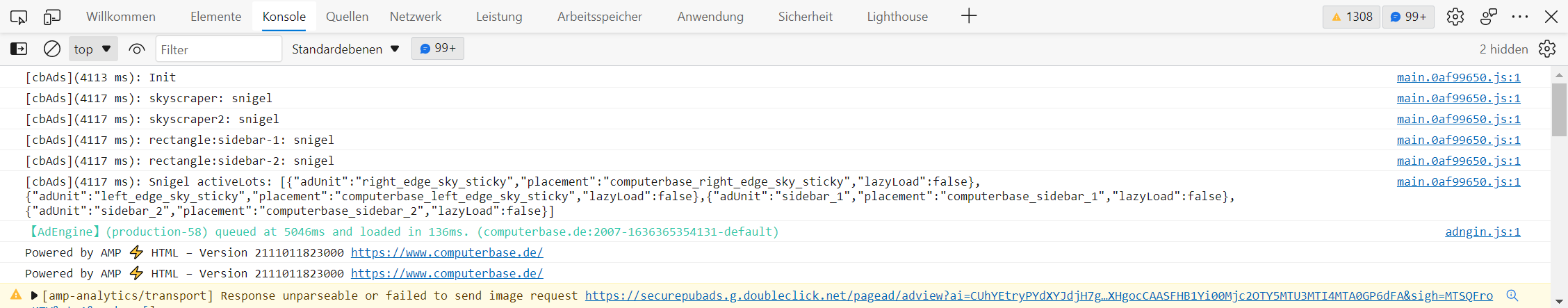

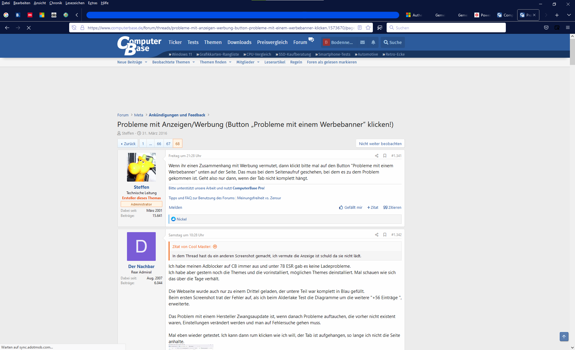

Öffne mal die Developer Tools Console (Strg+Shift+I, dann "Console"-Tab auswählen) und surfe dann auf ComputerBase. Dann sollte da irgendein Hinweis erscheinen, wieso irgendwelche Ressourcen nicht geladen werden können.
@Steffen: Das sind jetzt die vier Fehlermeldungen, die die Konsole ausgeworfen hat:
Quellübergreifende (Cross-Origin) Anfrage blockiert: Die Gleiche-Quelle-Regel verbietet das Lesen der externen Ressource auf https://api.rlcdn.com/api/identity/...AeQA_4CYgFMAKmAV2AvoBgQDSgGmgNSA.f_gAAAAAAAAA. (Grund: CORS-Kopfzeile 'Access-Control-Allow-Origin' fehlt).
Quellübergreifende (Cross-Origin) Anfrage blockiert: Die Gleiche-Quelle-Regel verbietet das Lesen der externen Ressource auf https://ag.gbc.criteo.com/idsd?cpp=...KzRPOW5KRXAxNndob0ttZVBVV29kMHNNVlE9fA&cppv=2. (Grund: Externe Weiterleitung der CORS-Anfrage verboten).
Quellübergreifende (Cross-Origin) Anfrage blockiert: Die Gleiche-Quelle-Regel verbietet das Lesen der externen Ressource auf https://ag.gbc.criteo.com/idsd?cpp=...KzRPOW5KRXAxNndob0ttZVBVV29kMHNNVlE9fA&cppv=2. (Grund: CORS-Anfrage schlug fehl).
Die Zeichenkodierung des Reintext-Dokuments wurde nicht deklariert. Das Dokument wird in manchen Browser-Konfigurationen mit verstümmeltem Text dargestellt, wenn das Dokument Zeichen außerhalb des US-ASCII-Bereichs enthält. Die Zeichenkodierung der Seite muss im Transferprotokoll deklariert werden oder die Datei muss eine Byte-Order-Markierung als Kodierungssignatur verwenden. cs

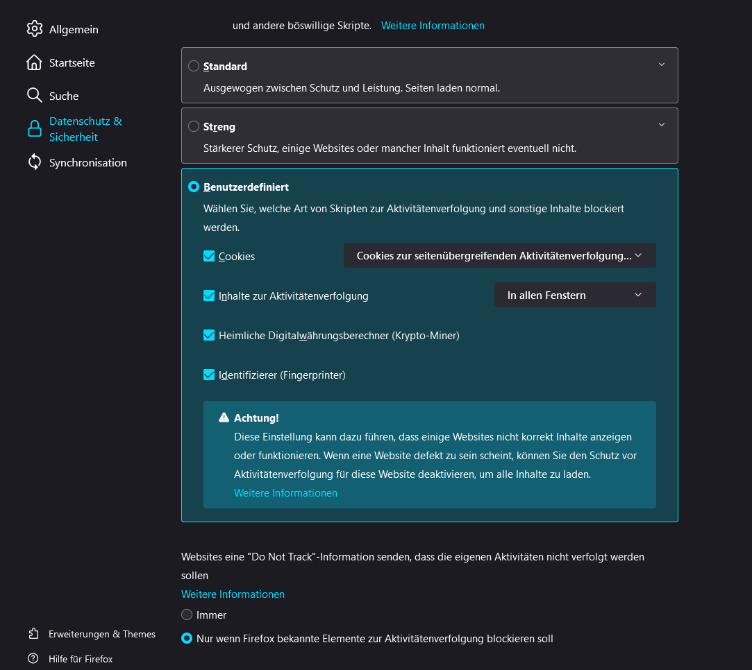

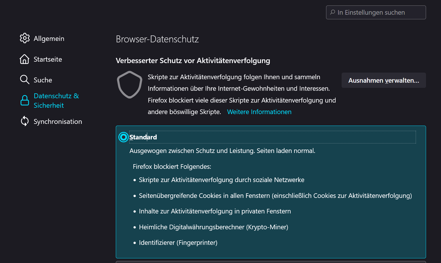

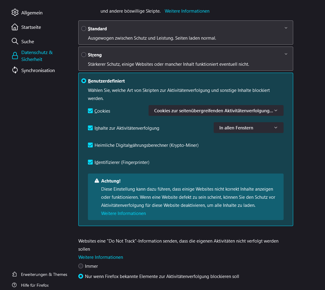

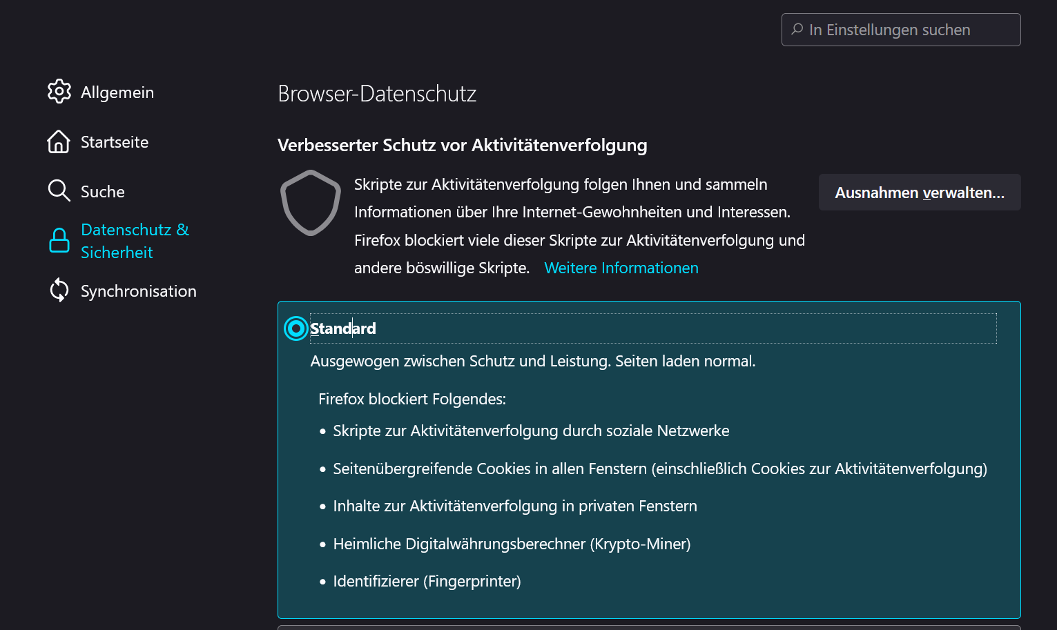

@Cool Master : Hier ist meine aktuelle Cookie-Einstellung:

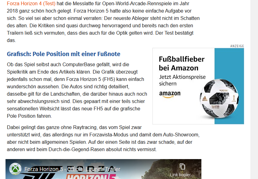

Ich probiere aber gleich auch noch mal die Einstellung "Standard" aus.
Auf Standard erscheint zumindest ab und zu eine Amazon-Werbung in der kleinen Box:

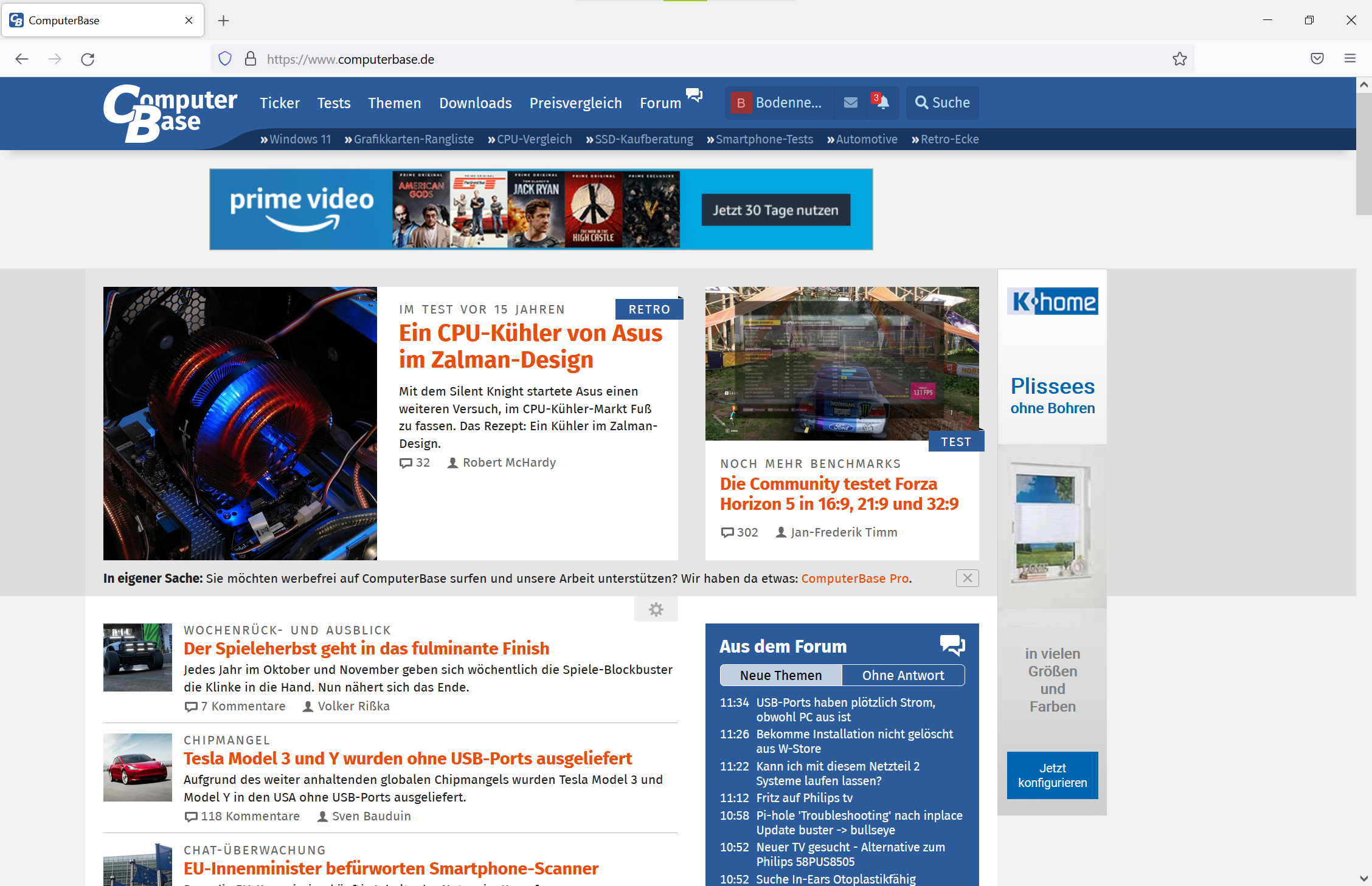

Ich habe jetzt mal die Trackingschutz-Einstellungen von benutzerdefiniert auf Standard umgestellt. Dann sehe ich aktuell Werbebanner von Amazon und Alternate. Daher sollte es doch nicht am Profil liegen, oder?
Die einzige Extension die ich nutze ist Firefox Color und ich nutze auch keine Werbeblocker.

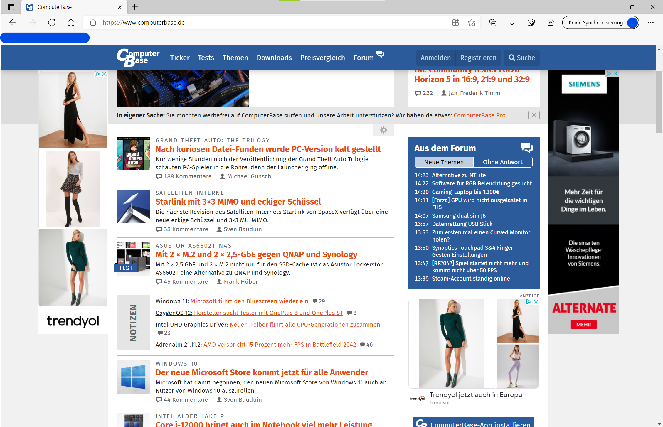

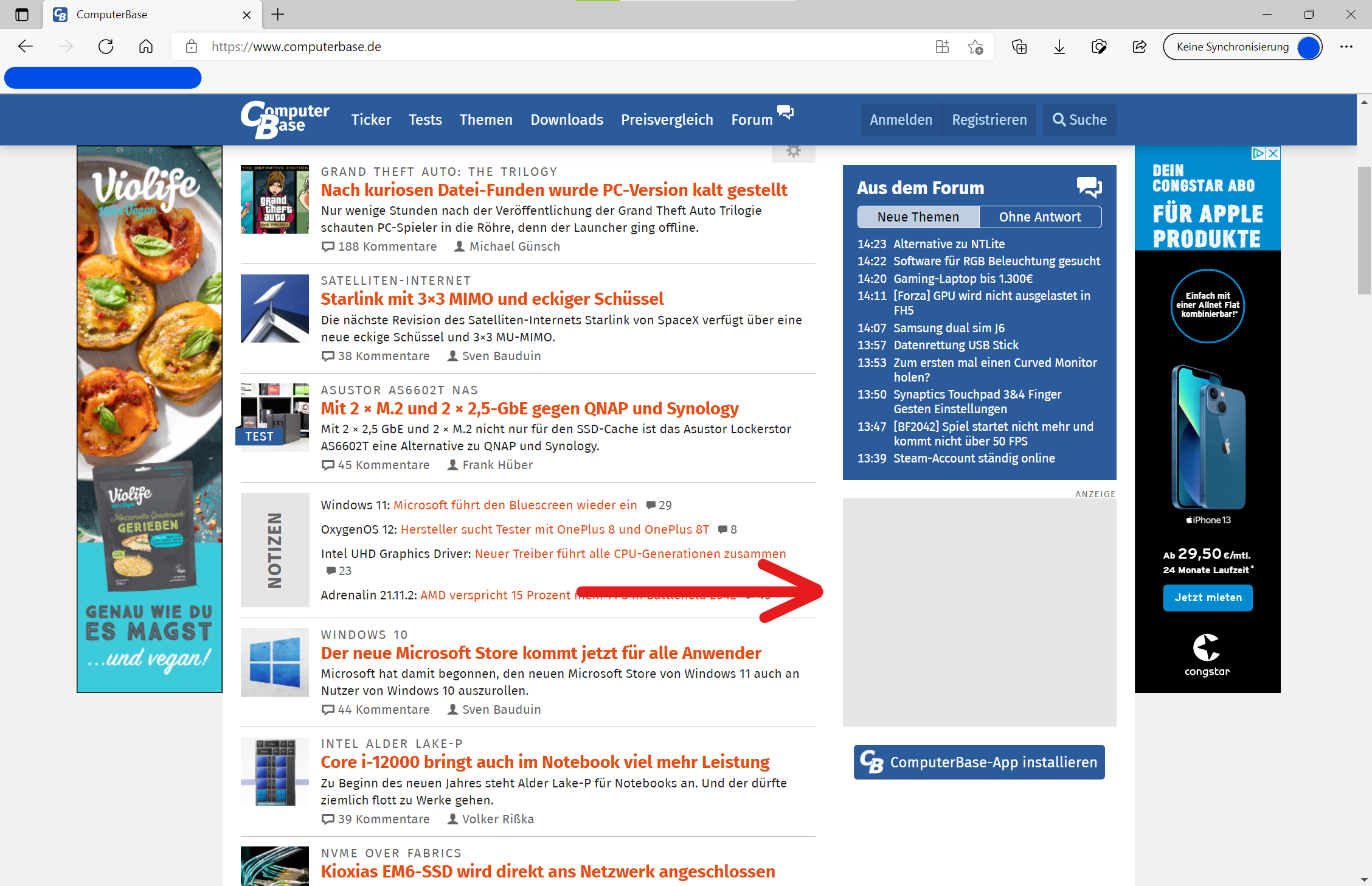

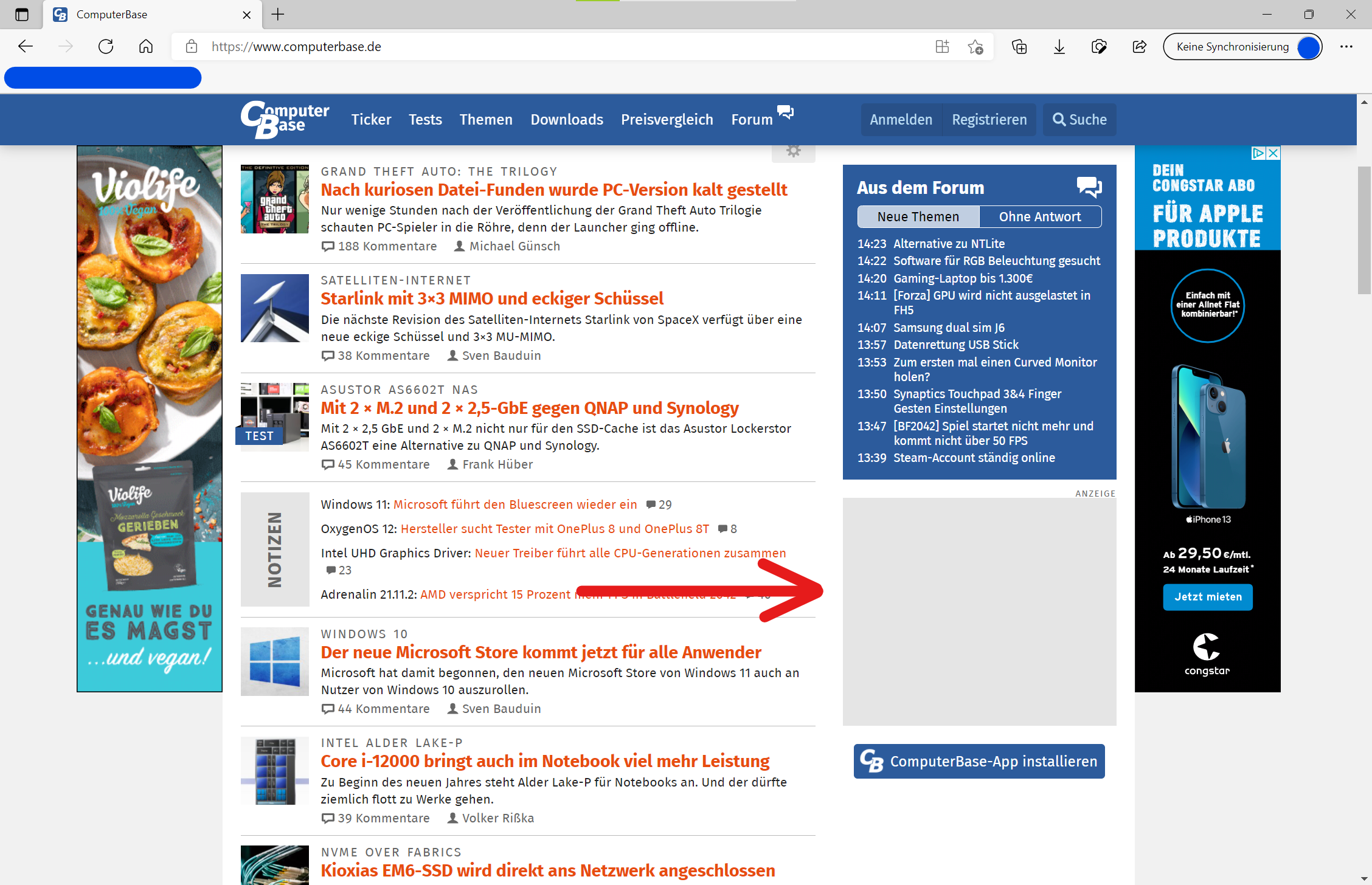

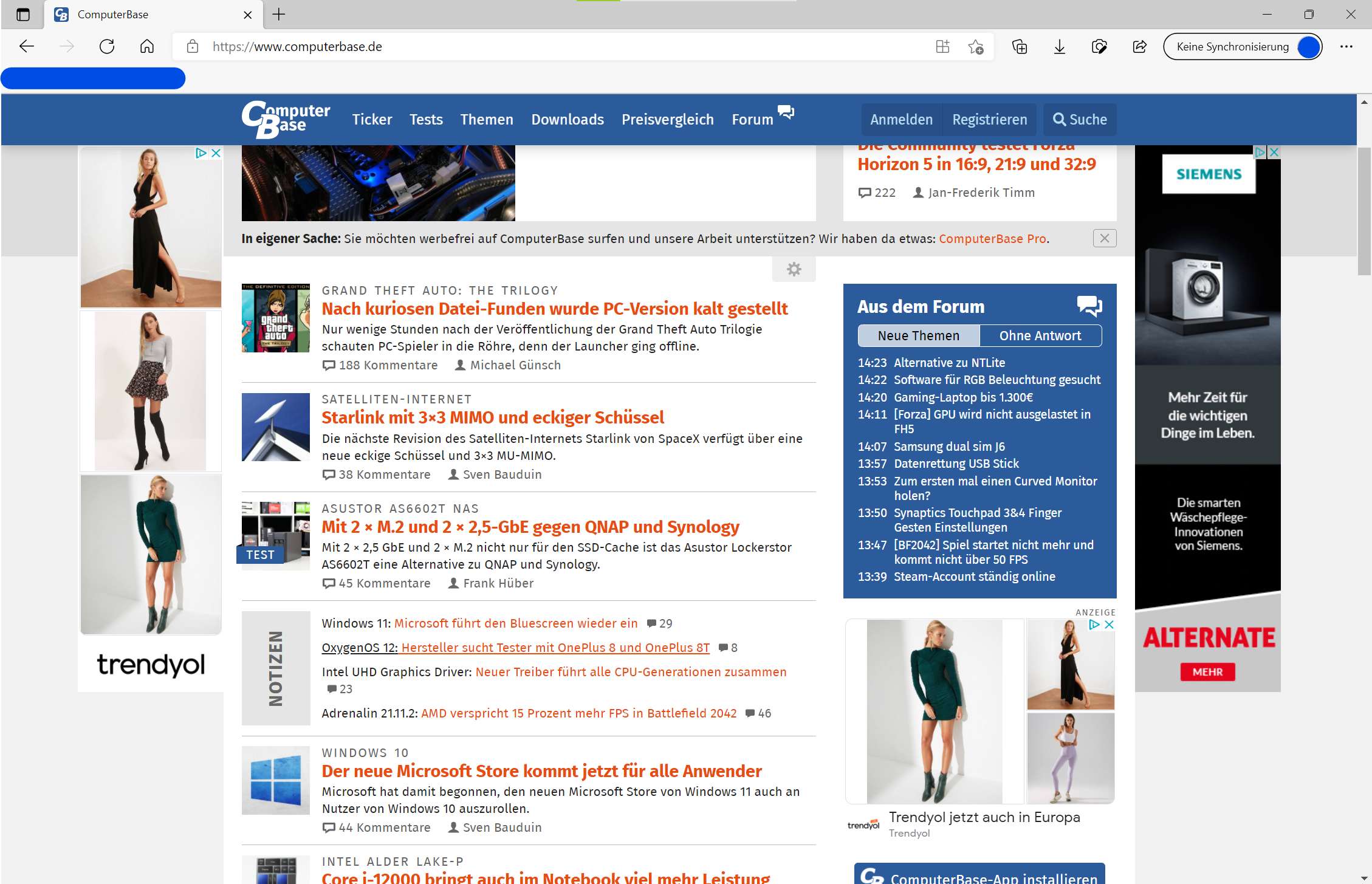

Ich bin mir auch nicht sicher, ob es an Firefox liegt. Ich habe gerade mal Computerbase im Microsoft Edge geöffnet, das sehe ich auch nur einen Teil der Werbung:
Nach einem Auto-Refresh der Seite (der Werbung?) zeigte der Edge dann wieder überall die Werbung an:

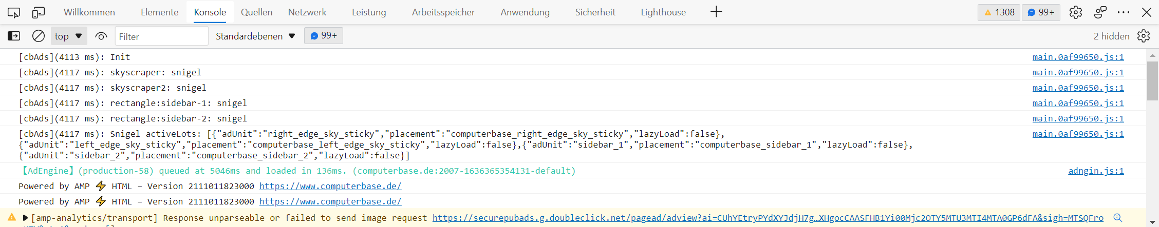

Fehlermeldungen werfen die Entwicklertools von Edge keine aus:
Das mit dem neuen Firefox-Profil werde ich aber noch testen.
Und noch ein Update:
Ich habe jetzt mal ein neues Firefox-Profil angelegt. Hier sehe ich die Werbung wieder wie erwartet:
Danach bin ich wieder auf mein altes Profil gewechselt und auch hier sehe ich wieder mit den alten Einstellungen (Trackingschutz aktiviert, Einstellung: Benutzerdefiniert) die Werbung. Keine Ahnung, was da gehakt hat...

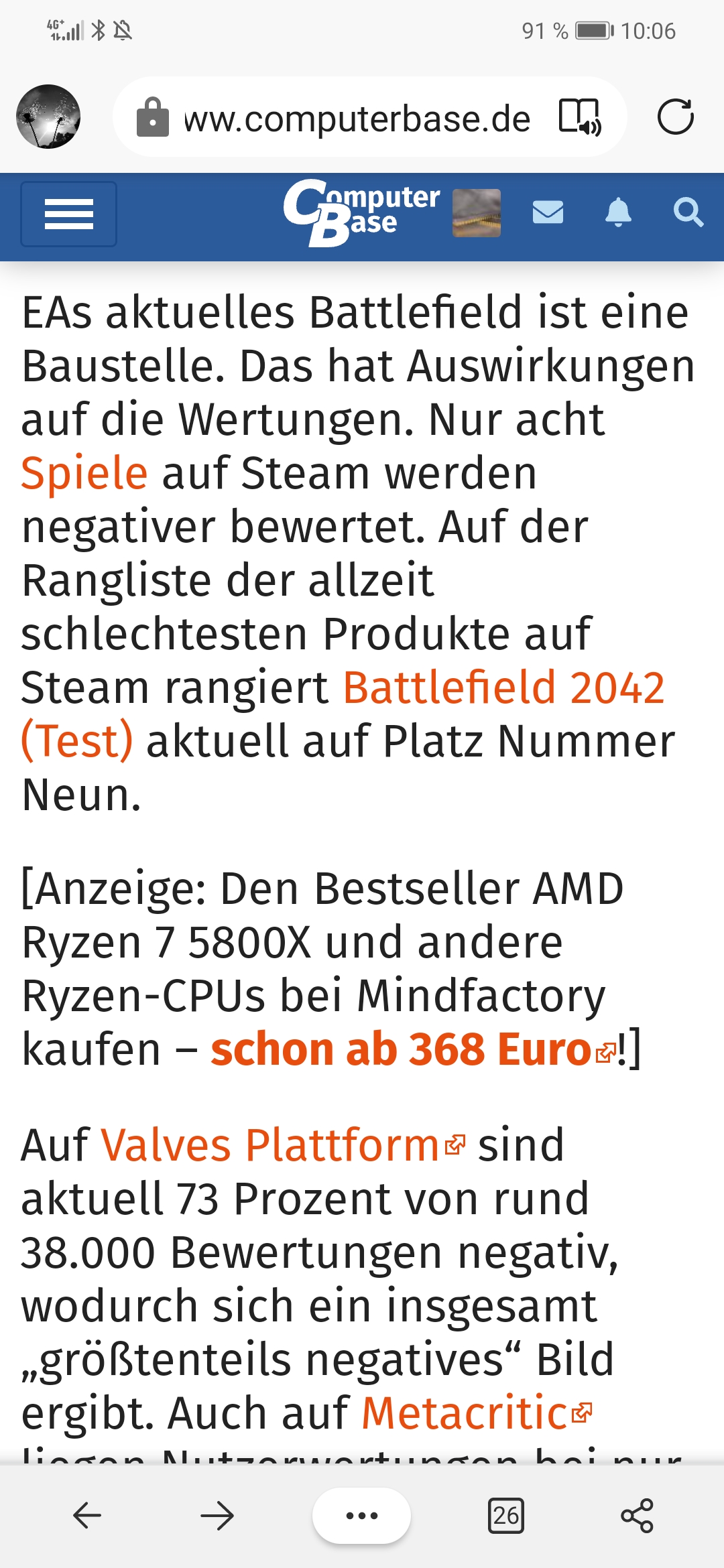

Ist das so gewollt oder schon ein Problem? Bis gestern war zumindest ein grauer Balken links daneben.
Edge Browser auf einem Huawei Mate 20 Lite mit Android 10
Das ist so (leider) gewollt. Wir mussten den grauen Streifen links neben der Anzeige entfernen und auf eckige Klammern ausweichen, weil der Streifen sich nur mit CSS umsetzen ließ und das hat es den Adblockern leider zu leicht gemacht, diese Anzeigen zu blockieren.
Einfache Textanzeigen, die kein Tracking nutzen, keinen einzigen externen Request absetzen (sondern direkt von unseren Servern ausgeliefert werden), die nicht blinken, etc. Wenn selbst die blockiert werden, dann weiß ich auch nicht mehr...
Reaktionen: knoxxi und andi_sco

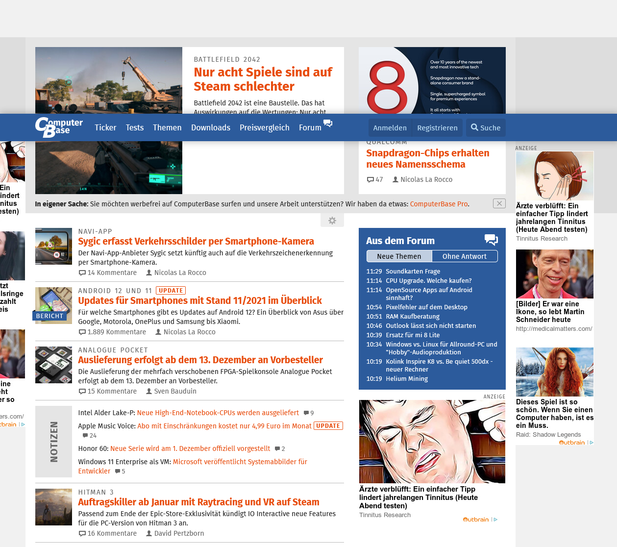

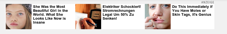

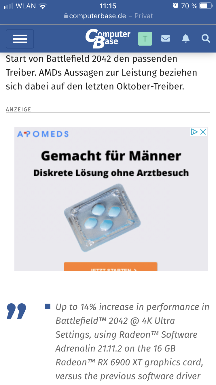

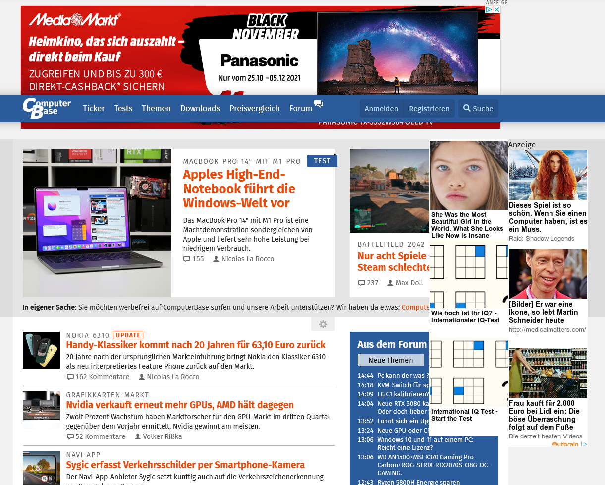

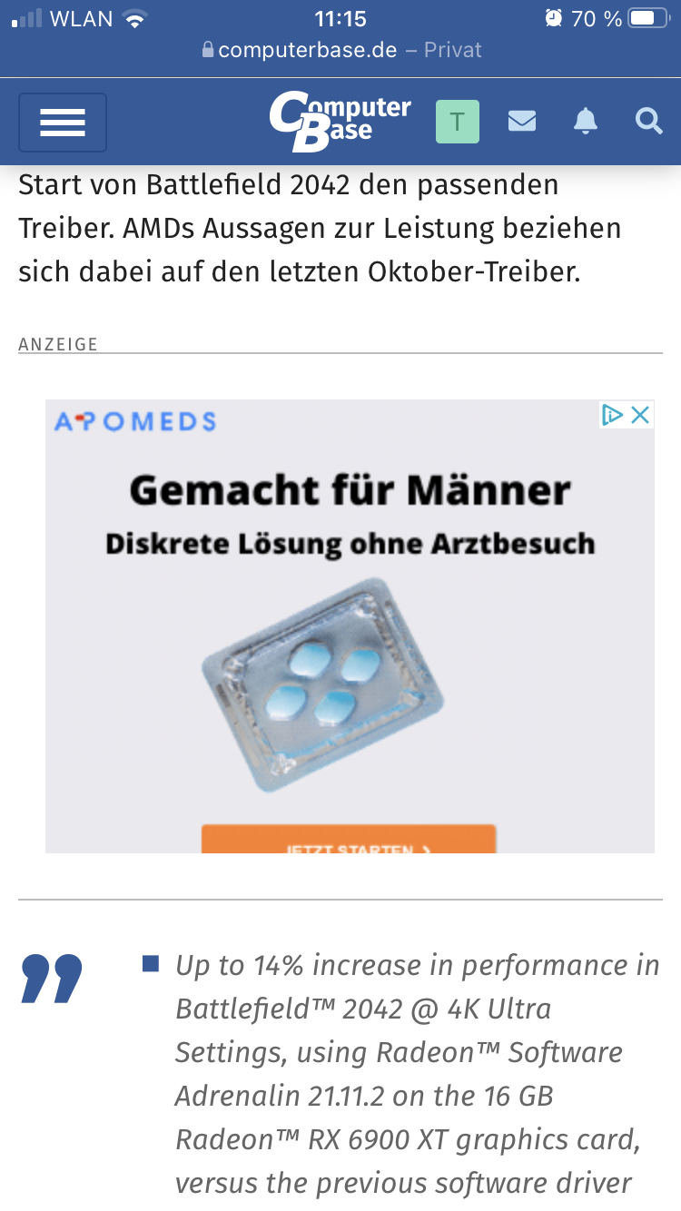

Sind das jetzt die neuen Anzeigen auf Computerbase (Ärzte verblüfft ... einem Kind wachsen 8 Ohren aus dem Kopf)!? Die sehen ja 100 Prozent nach jellow press Klatschzeitung aus!
Habt ihr dahingehend was verändert oder habe ich einen Befall auf meinem Rechner!? Bis gestern waren diese Felder bei meinem Firefox portable Browser sogar immer leer!
ID 2021-72021
ID 2021-72022
Danke euch!

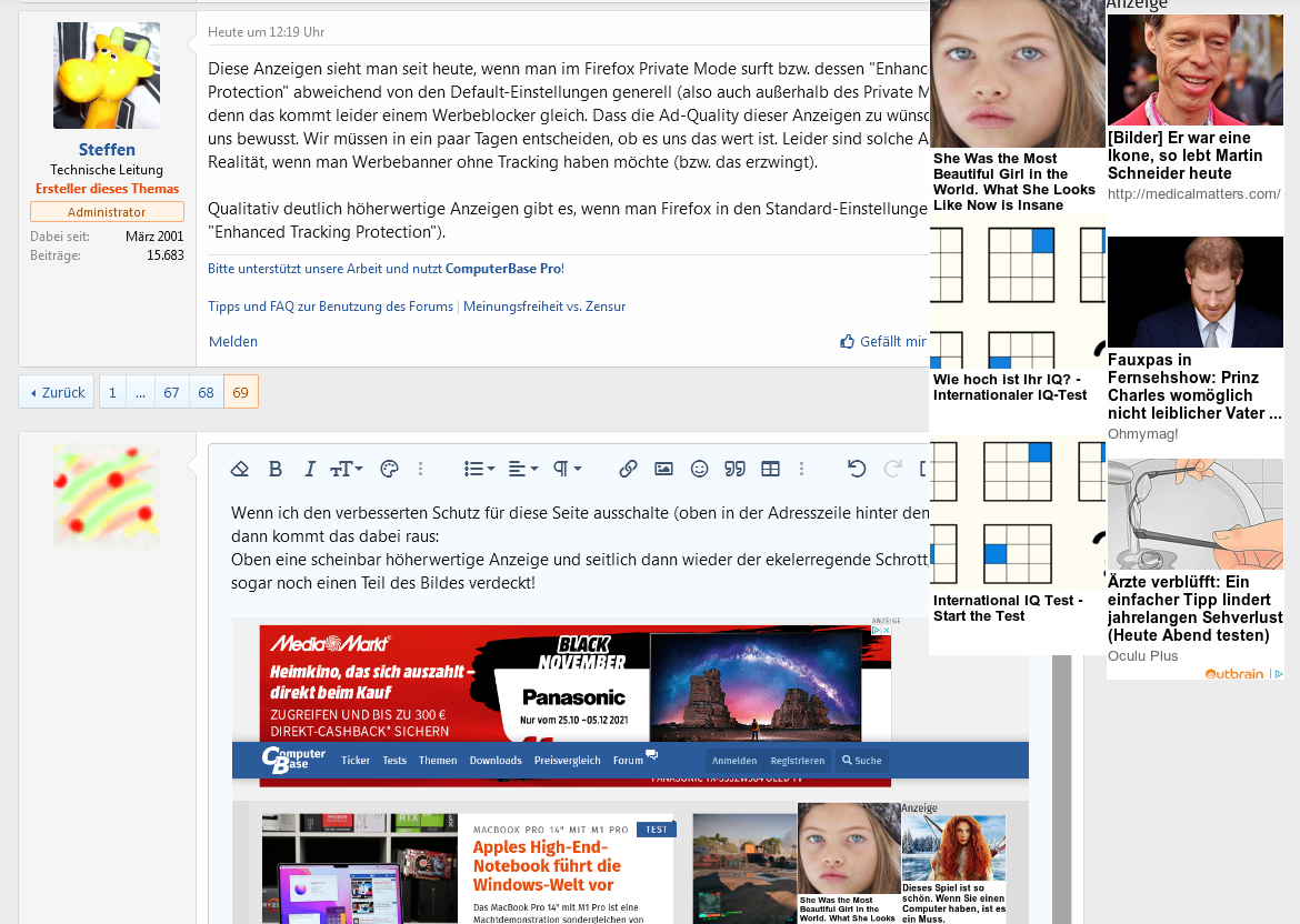

Diese Anzeigen sieht man seit heute, wenn man im Firefox Private Mode surft bzw. dessen "Enhanced Tracking Protection" abweichend von den Default-Einstellungen generell (also auch außerhalb des Private Mode) aktiviert, denn das kommt leider einem Werbeblocker gleich. Dass die Ad-Quality dieser Anzeigen zu wünschen übrig lässt ist uns bewusst. Wir müssen in ein paar Tagen entscheiden, ob es uns das wert ist. Leider sind solche Anzeigen aktuell die Realität, wenn man Werbebanner ohne Tracking haben möchte (bzw. das erzwingt).
Qualitativ deutlich höherwertige Anzeigen gibt es, wenn man Firefox in den Standard-Einstellungen nutzt (also ohne "Enhanced Tracking Protection").
Wenn ich den verbesserten Schutz für diese Seite ausschalte (oben in der Adresszeile hinter dem Schild), dann kommt das dabei raus:
Oben eine scheinbar höherwertige Anzeige und seitlich dann wieder der ekelerregende Schrott, der mir sogar noch einen Teil des Bildes verdeckt!
oder:
