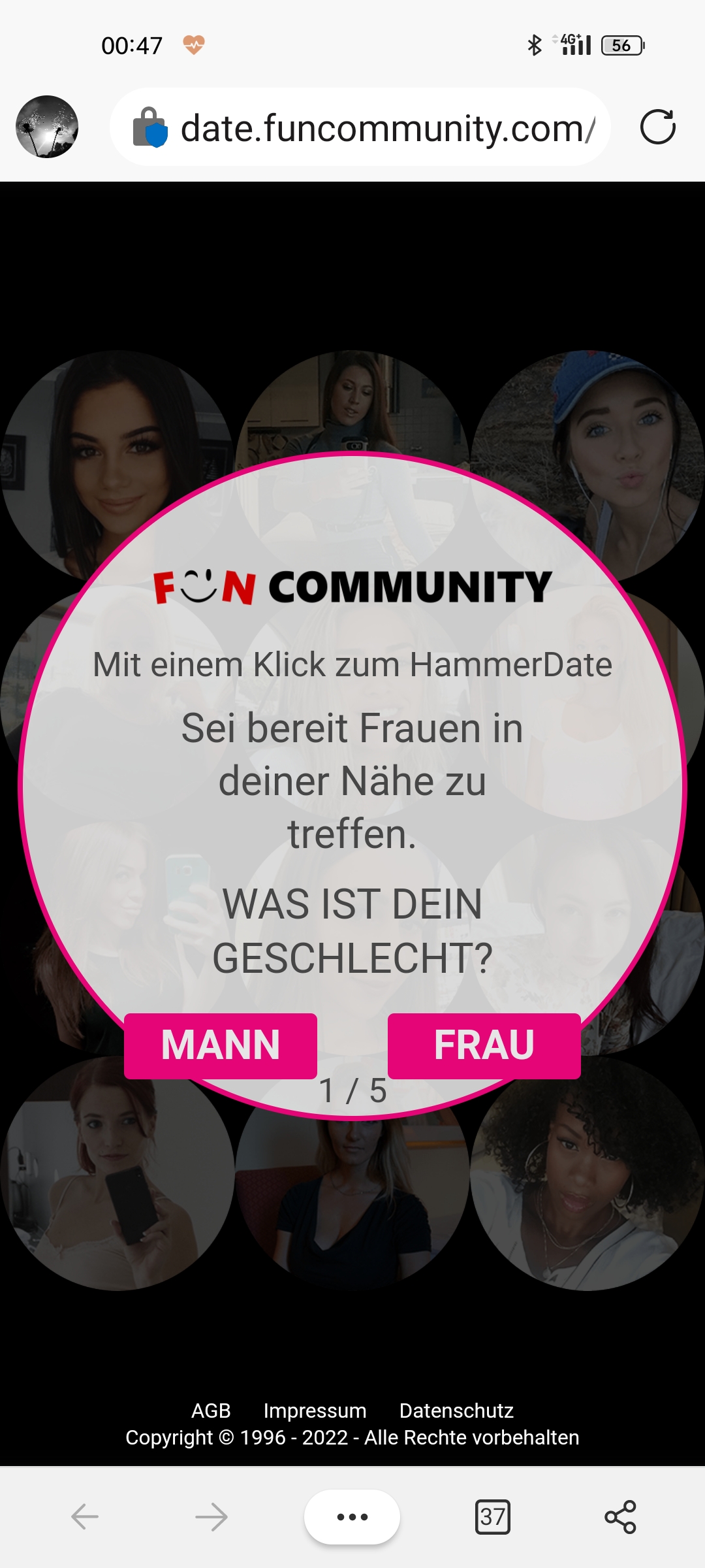

Big Ed schrieb:
Das wäre der Link wohin dieses Bild verführt: ich habe es nicht angeklickt finde es erstmal fragwürdig. [...]
Ja, sowas wollen wir auf ComputerBase nicht sehen. Du hast nicht zufällig noch auf den Button "Probleme mit einem Werbebanner" geklickt? Die Ziel-URL ist hilfreich, aber (in der Regel) sehr viel wichtiger ist ein Klick auf besagten Button. Wenn du die Anzeige nochmal siehst, dann bitte klicken. :)

2022-75889
Ich nehme mal an, das es da eher um eine schnelle Nr. als ein seriöses Datingportal geht

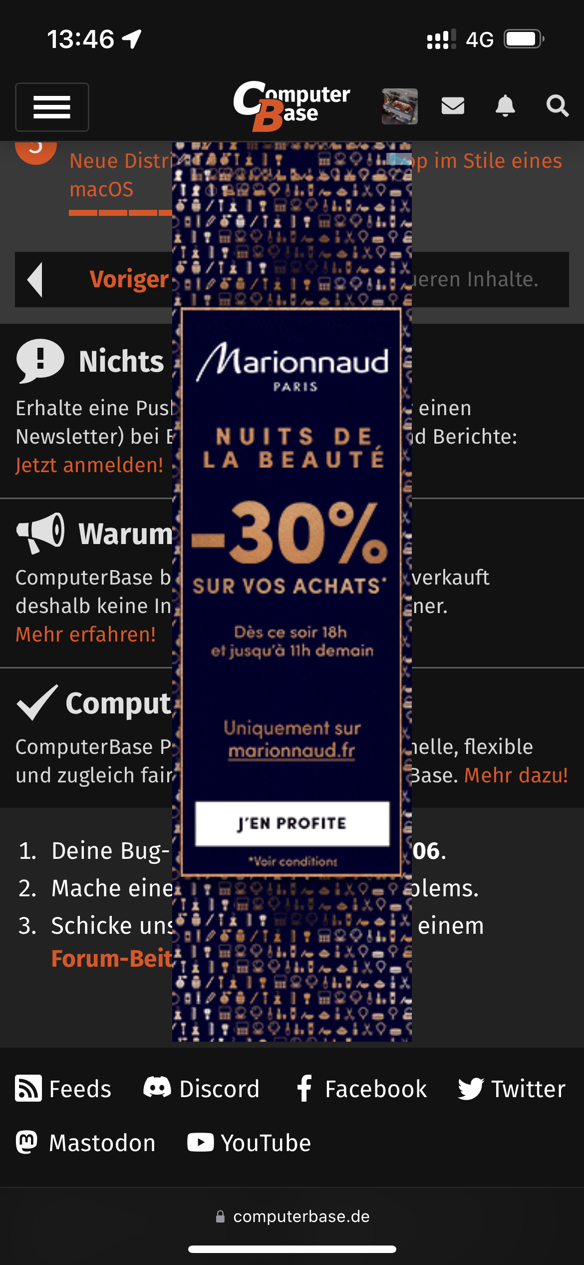

2022-75906
Seit ein paar Tagen bekomme ich immer dieses Banner bei der Mobilansicht, welches auch mit scrollt. Leider ist es dadurch unmöglich eure Website zu verwenden.
Reaktionen: Steffen

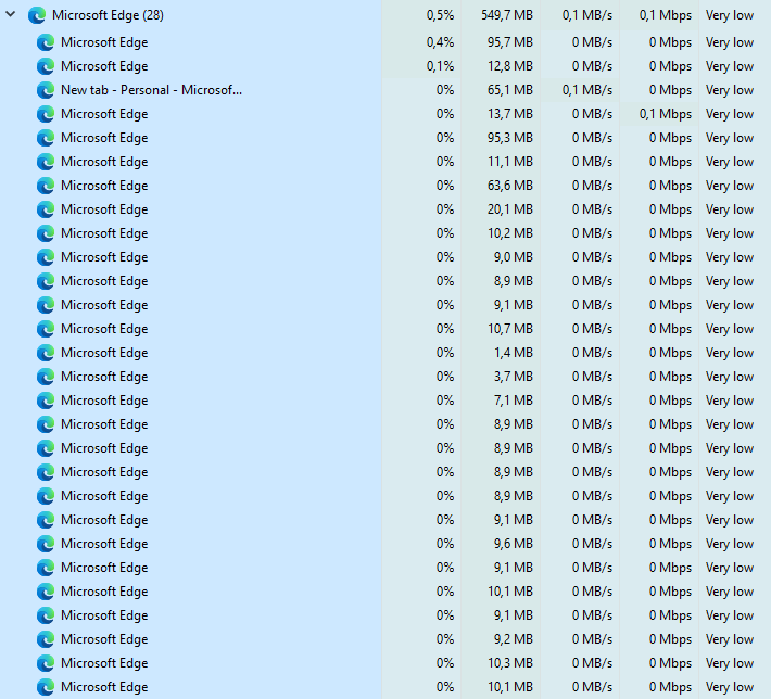

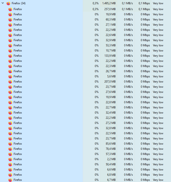

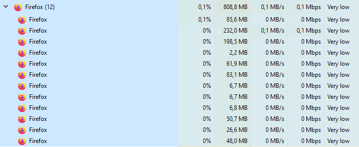

Hi,
seit ca. 3 Tagen hat mein Laptop immer Ruckler wenn es die CB Seite lädt. Ich benutze nur Firefox.
Da hab ich mir das mal angeguckt und im Task Manager sieht es mit 13 Tabs (ohne CB) so aus:
Sobald computerbase.de geladen wird geht es von 12 Prozessen auf ca. 15 hoch, dann passiert eine Weile nichts, dann kommen die Werbebanner und dann sieht es so aus:
Mein Desktop PC frisst das einfach so, aber mein Laptop erstickt daran. Da steht dann die Seite für mehrere Sekunden. Und das bei jedem Klick auf irgendeine andere Unterseite.
Ist das ein Problem von Firefox oder etwas das ihr fixen könnt?
Das passiert bei allen Seitenaufrufen, die Werbebanner enthalten (Ticker, Tests, Themen, Forum, etc.).
Ich habe gerade mal Edge probiert, da passiert das gleiche (nur computerbase.de offen).
Kann man das irgendwie lösen? Ich habe es hier mit 3 verschiedenen Rechnern und Firefox und Edge probiert. Bei allen das gleiche Verhalten, computerbase.de braucht mit Werbebanner Unmengen an Prozessen.
Auf meinem alten i5 2C/4T Laptop kann ich computerbase nur mit einem Adblocker ohne Probleme anschauen (was ich natürlich nicht will). :(
Hmm, ich befürchte das ist ist leider schwierig. Wir haben drei verschiedene Werbepartner, von denen bei jedem Seitenaufruf genau einer zum Zuge kommt (mehr oder weniger zufällig). Deshalb hatte ich oben gefragt, ob das Problem vielleicht nur bei manchen Seitenaufrufen existiert, denn dann könnten wir auf diesen bestimmten Werbepartner zugehen. Wenn das Problem aber wie du sagst bei jedem Seitenaufruf und somit ganz unabhängig vom Werbepartner auftritt, dann weiß ich leider nicht, was wir da machen können außer auf ComputerBase Pro hinzuweisen. :(
Ok, danke für deine Antwort. Dann ist das wohl so oder Zeit den Laptop upzugraden. ;)

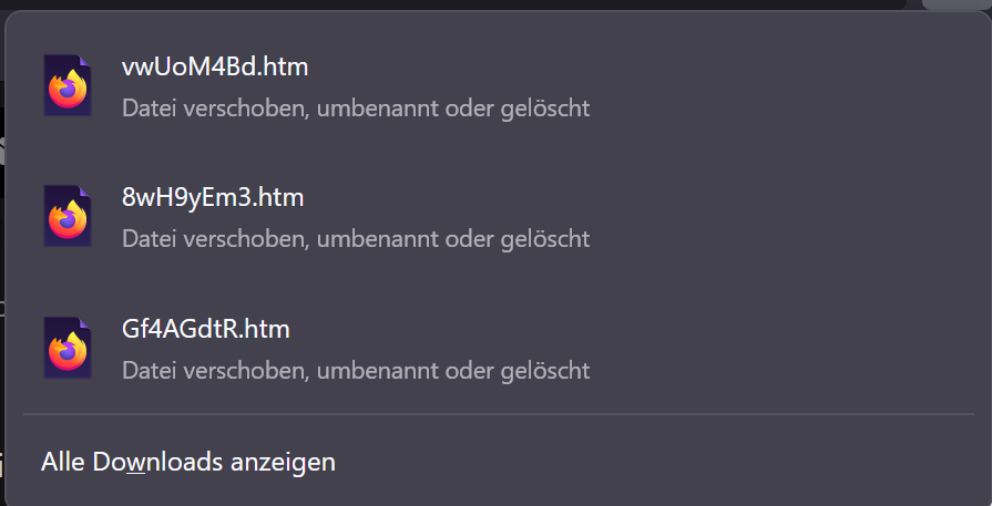

Moin, @Steffen ich habe ein Problem bemerkt zwecks ungefragter Downloads. Es war wie folgt:
Ich komme auf CB an, klicke auf meine Hinweis Seite und plötzlich läd Firefox 3 HTM Files herunter.
Das ist mir vor ein paar Wochen schon einmal passiert. Ich habe die natürlich sofort wieder gelöscht.
Ich vermute mal das es von irgend einen Werbeanbieter ausgeht.
Mein Firefox ist der aktuellste, No Script und UBlock ist bei CB ausgeschalten.
Vielleicht kannst du dir die Sache mal anschauen.
MFG Piet
Reaktionen: Banger
@PietVanOwl Das ist unschön. Wenn das nochmal passiert, kannst du dann bitte auf den Button "Probleme mit einem Werbebanner" klicken? Wenn das Problem nur selten auftritt, dann liegt es ja höchstwahrscheinlich an einzelnen Bannern und die können wir nur anhand der Infos finden, die besagter Button generiert. :)
