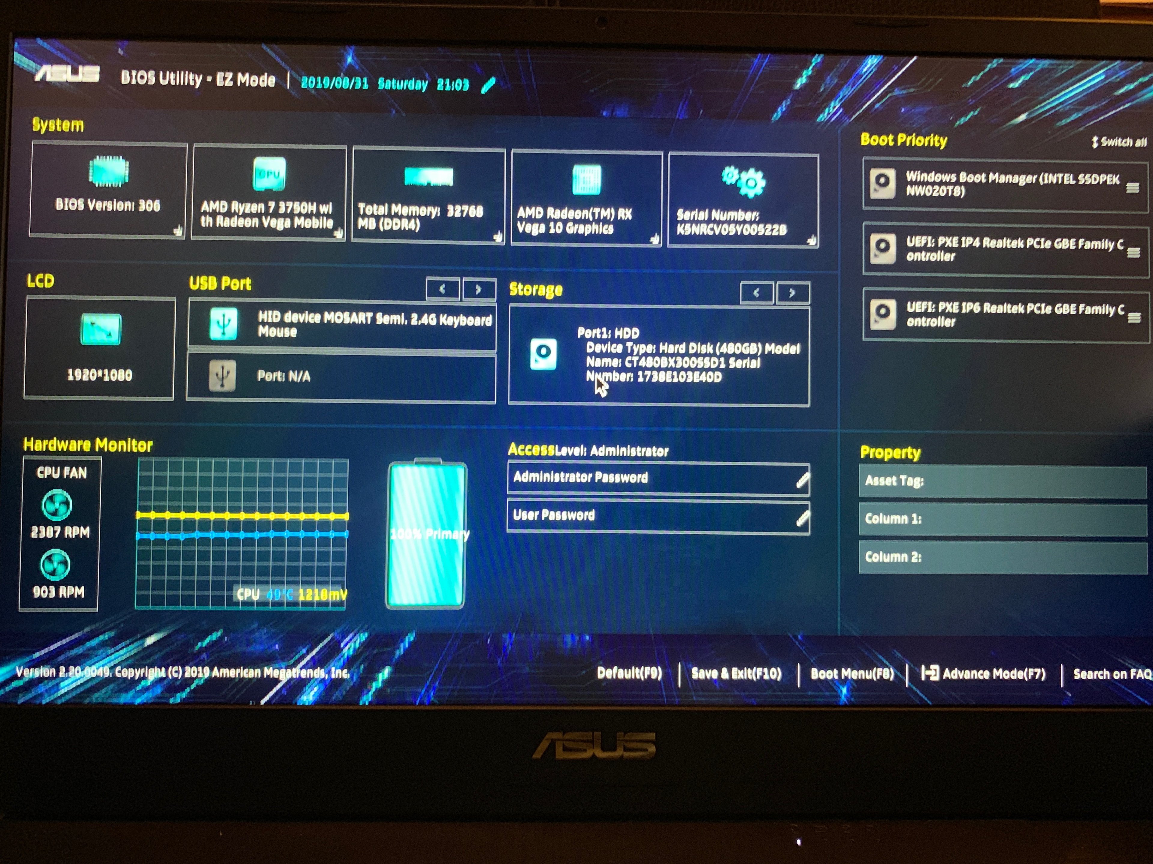

Ich bin ein absoluter Laie, und bin neu hier im Forum.
Habe kürzlich einen ASUS F705M Windows 10 Notebook gekauft, und nun habe ich nachfolgendes Problem (s. Bild von ASUS-BIOS) und bekomme das Laptop nicht zum "normalen" starten.
Habe bereits mit F10 versucht, und nach kurzen hochfahren erscheint wieder u.g. Bild, u. bei F8 Boot Menu kommt die Meldung: The system cannot find any bootable dices, OK Button, dann erscheint wieder Hauptbild s. u.
Was kann ich noch machen ?
Danke für Eure schnellen Antworten, hoffentlich.

@TE erstmal willkommen.....es scheint, als wenn deine Bootplatte nicht aufgelistet ist. Was hast du denn für eine Platte, oder SSD drin und welches Betriebssystem ?

Ich sehe, denke ich, ein Laufwerk am USB-Port angeschlossen. Abstöpseln und nochmal starten. Zumindest wenn Win 10 tatsächlich schon vorinstalliert ist.
Mit ESC kommt man beim Booten ins Bootmenü, da er aber nach einem UEFI Bootmedium sucht, wird kein Windows auf der Platte sein.

Was mir direkt ins Auge springt, die Boot Priority ist leer. Von nix kann man auch nix booten!

Fest steht, egal ob ein Betriebssystem installiert ist oder nicht, dass im BIOS kein Boot-Laufwerk ausgewählt/eingestellt ist.
Das Bild im Eingangsbeitrag ist ja groß genug. Groß und gelb: Boot Priority und darunter: Nichts.
drück mal F7 dann schau unter Boot was es da gibt

habe den FX705DU und da sieht es so aus
bei Boot
Der Windows Boot Dings wurde gefunden. Ist auch eingestellt. Läd offensichtlich nicht. Das PXE UEFI Boot ist aber eigentlich nicht Standard. Mal im BIOS F7 drücken für uralt Ansicht. Unter Save und Exit Factory Defaults laden und speichern; neu starten.
ist mir erst auf dem Bild aufgefallen, habe es geändert,
