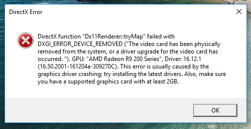

EDIT: habe gestern den Treiber nochmals nach obiger Anleitung installiert, anbei die Fehlermeldung. Irgendwie verträgt der sich nicht mit meiner R285 Strix. Hat jemand eine Idee woran das liegen kann?
Windows 10 64 bit ist up to date, Grafikkarte nicht übertaktet. Mit 16.11.5 läuft alles problemlos.

Das Problem mit Bf1 haben eine menge mit einer 285/380/380x und dem 16.12.1, im Bf Forum gibts ein Thread und bei Amd im Forum auch
Sieht aus wie ein Problem mit den Mid-Range Chips, da bleibt nich viel übrig, als erstmal beim letzten Crimson bleiben und warten, bis ReLive gefixt wurde.
