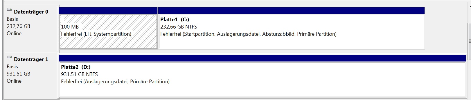

Ich hab mal einen Screenshot gemacht von meinen Platten b.z.w. deren Partitionen in der Computerverwaltung.
Gruss Dennis_50300
Hehe, na geilo, Problem gelöst.
"EFI-Systempartition", das hatte mich stutzig gemacht.
Hab im Bios von "Auto" nun fest auf "EFI" eingestellt und aufeinmal funktioniert es einwandfrei :)

@frogger9:
frogger9 schrieb:
...kann auch an der Partitionstabelle oder Festplattenkonfiguration liegen.
Danke für den Tipp der mir zu Lösung verhalf.
Natürlich auch vielen dank an alle anderen die versucht haben zu helfen.
