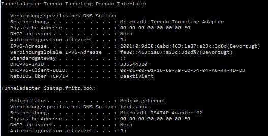

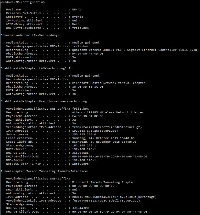

Der "Ethernet.Adapter LAN-Verbindung" (= Netzwerkkarte des PC's) sagt: "Medium getrennt"
--> Das Kabel ist kaputt, der Switch ist kaputt, der Switch hat keinen Strom, das Kabel vom Switch zur Fritzbox ist kaputt
Prüf diese Sachen zuerst. Ich vermute, alles was am Switch steckt geht nicht?

Genau, alles was am switch steckt scheint nicht zu Funktionieren ich hab das Lan kabel jetzt direkt an den Pc angeschlossen da Funktioniert es. Ich denke den Switch hat wohl das Zeitliche gesegnet.
