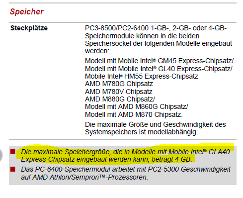

AlpinAdventure schrieb:
[...] 8GB ist das maximal zulässige für das Mainboard. [...]
Gemäss Bedienungsanleitung. Evtl. das Modell, welches nur 4 GB unterstützt?

Hallo Polaxis,
mein Modell soll laut Anleitung 8 GB unterstützen.
