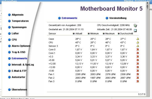

Also die Everest Anzeige schwankt natürlich etwas, daher sind die Durchschnittswerte von Motherboard Monitor wohl etwas aussagefähiger. Das sieht dann bei mir folgendermaßen aus:
(Wie man oben im Bild sehen kann ist das der Durchschnitt von etwa 35 Minuten.)

Twisterking schrieb:
Hi @ all!
Ich hätte da mal eine kleine Frage/Bitte an alle 380W Tagan NT "Inhaber"!
Und zwar würde mich mal interessieren, wiviel SPANNUNG (nicht Ampere) ihr auf den ver. Schienen habt (also 3,3V, 5V und 12V)!?
Nochmal der Hinweis....dass was AIDA, MBM oder das BIOS ausliest sind nicht die Spannungswerte, die das Netzteil direkt liefert sondern das was die Spannungsregler auf dem Mainboard draus machen ! Daher kann man diese Werte nicht vergleichen, nur wenn jemand exakt dasselbe Mainboard hat.
