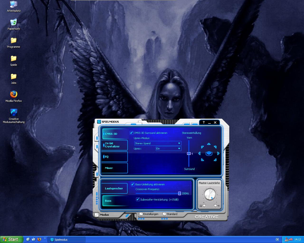

Also bei mir sieht das ganze so aus , und ich bin vollkommen zufrieden mit dem sound sei es in spielen oder bei der musik:
Und beim sub ist auch alles hochgedreht, damit es auch schön kracht wenn ich jmd bei quake4 etc abscheisse :D aber vielliecht sind das nur die einstellungen eines freaks :P

Crossover auf 200Hz ?? Nö eigentlich auf 120 Hz, sonst kannst du den Sub orten.
Die Subwooferverstärkung würde ich nicht machen, aber das ist Geschmack.
