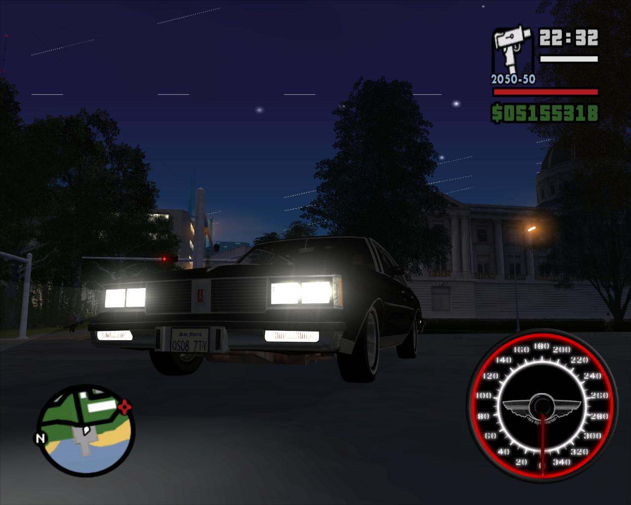

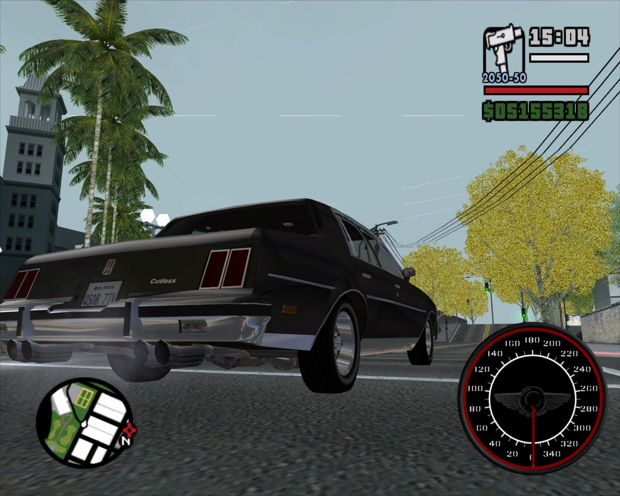

leider habe ich auch das Problem mit den weissen Streifen und Pixeln.
Bisher gesehen bei Spellforce 2 und GTA: San Andreas.
Deutlich sichtbar bei der Einstellung 12x AA "Narrow-tent"
Auch läuft insbesondere GTA absolut scheisse.
Selbst bei 2 fach AA ruckelt das wie die Pest, und das Spiel kommt nie über max 20-35fps???
Ich weiß mir da absolut keinen Rat, denn mit meinem alten System(Athlon XP 3200+,Geforce660LE,2GB)konnte ich das Spiel absolut flüssig mit 8x AA ohne jegliche Grafikfehler wie bspw. diese weissen Pixel spielen. :(
Liegt es einfach nur am Treiber und ist einfach nur die Karte defekt?
Aktuell nutze ich dem Catalyst 7.12, habe aber die selben Probleme auch mit dem 7.11...

Soweit ich das von den beiden Screenshots sehen und beurteilen kann, ist das ein anderes Phänomen als meines: Bei mir lag es am Temporalen Anti-Aliasing - hast Du ja wahrscheinlich auch schon gelesen. War's aus, keine Striche und Punkte. War's an, Striche und Punkte - und zwar offenbar immer an den Kanten und Ecken von irgendwelchen Polygonen, weil er da wohl nicht sauber gerechnet hat.
Deine Striche sehen mir aber etwas anders aus, vor allem, weil sie eben mitten in der Luft schweben und nicht an den Kanten und Ecken von Polygonen sind (vorausgesetzt, der Himmel besteht jetzt nicht an genau diesen Stellen aus solchen - was ich mir nicht vorstellen kann). Oder sind die auch schon mal in vollen 3D-Objekten sichtbar (Auto-, Häuserkanten etc.)?
Außerdem war der Fehler bei mir bei 8xAA im Prinzip schon fast unsichtbar, da wahrscheinlich durch das hohe und feine AA "rausgerechnet". Da das Problem bei Dir bei 12x noch auftritt, glaube ich fast nicht, daß das TAA die Ursache ist.
In welcher Auflösung spielst Du?
Mach doch mal zum Vergleich nen Screenshot von Spellforce 2 - am besten, wenn irgendwo noch viel Schwarz drumherum ist. Dann kann man den mit meinen vergleichen und die Ähnlichkeit fällt vielleicht besser auf.
Ansonsten - bei mir war's nach der XP-Neuinstallation mit den 7.12ern weg.
Kann ich genau sagen, ob das Problem jetzt mehr an den Treibern oder der alten XP-Installation lag. Habe letzteres im Verdacht, weil mir der Driver Cleaner und der Registry Cleaner beim Entfernen der jeweils alten Treiber offenbar Murks veranstaltet haben. Aber da Du ja Vista frisch draufgezogen hast, noch dazu zusammen mit den 7.12ern... :confused_alt:
Aber daß es jetzt an der Karte liegt (Hardware-Defekt), glaube ich auch noch nicht. Im Zweifelsfall warte mal auf die 8.1er - und ich kann verstehen, daß das Warten ärgerlich und mühsam ist :streicheln:

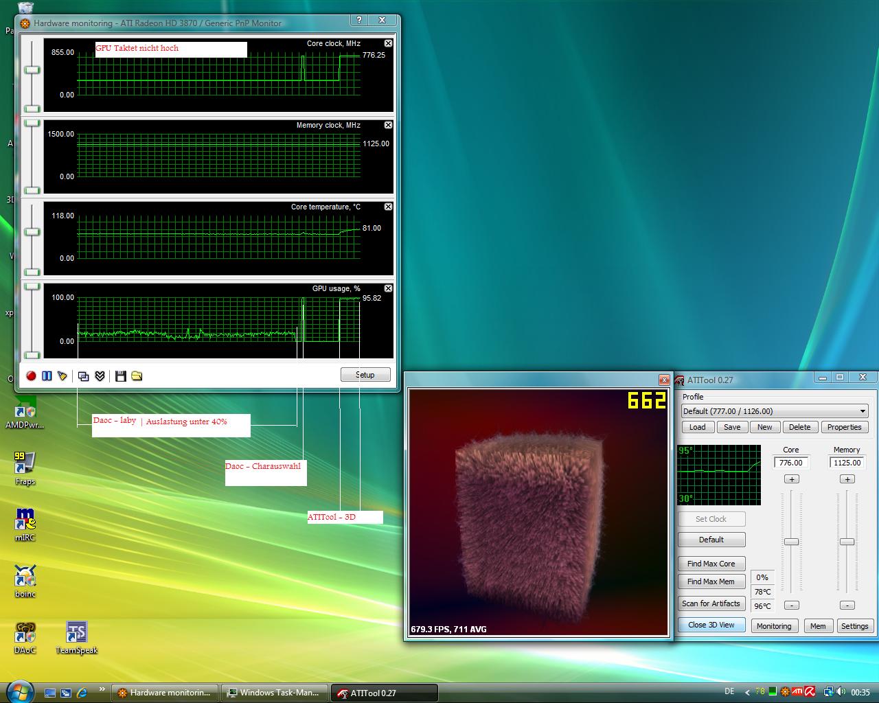

hallo,
hab in meinem rechner eine hd3870 u. hab mal ein monitoring laufen lassen
mit dem ergebnis das die graka unter daoc (daoc = sowas wie der vorgänger von wow)nicht maximale leistung entfalten kann. gpu lastet nur zu maximal 40% aus und taktet dabei nichtmal hoch.
auf dem angehängten bild kann man sehen das das hochtakten aber sehrwohl funktionert zb. in der charauswahl o. atitool 3d würfel.
anfangs dachte ich -na super die karte wird mit daoc unterfordert -
aber im laby (ein dungeon) gehen die frames teilweise auf 15 runter, cpu mässig wird sie von einem quadcore befeuert sollte also auch nicht der schwachpunkt sein.
alles läuft auf vista ultimate x32, 2gb ram.
jetzt stellt sich die frage wie ich die graka dazu bewegen kann ihre trägheit unter daoc abzulegen u. für ein paar frames mehr zu sorgen.
