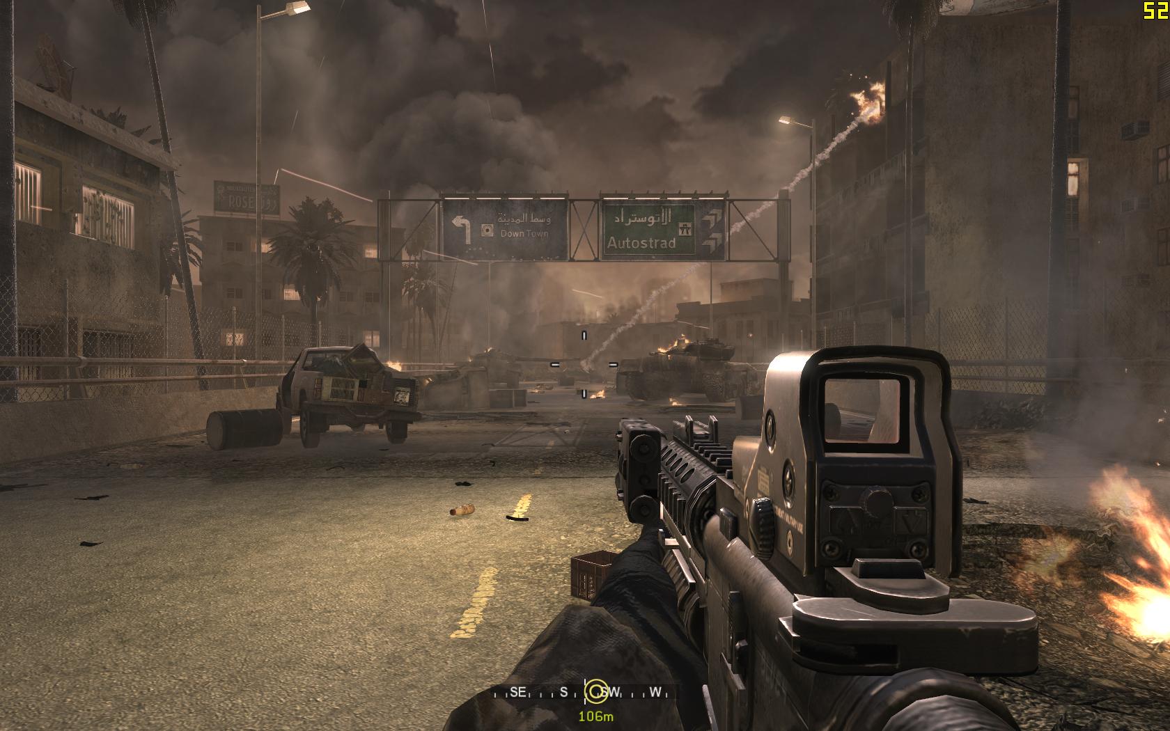

Ich weiß nicht was du hast?
Also wenn dir 60Fps nicht reichen, dann weiß ich auch nicht.
Wenn ich alle Einstellungen auf die höchste Stufe mache, also 4xAA und volle AF hab ich in dem Level "Der Sumpf" in Akt 1 auch "nur" um die 50 Bilder. und das mit Crossfire.
Kannst ja auch mal versuchen. Starte einfach den Level und warte so lange lang, bis alle deine Kollegen nicht mehr zu sehen sind.
