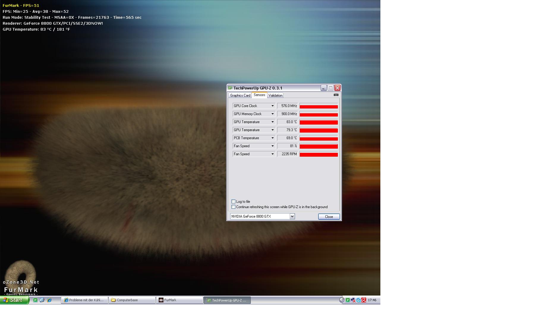

hm, nix übertaktet, temps auch iO. Gerade die CPu is vollkommen ok und auch die Graka scheint ok.
Könntest Du bitte nochmal statt bei Furmark zu benchen den stability test nehmen und während der test läuft auf die maximalen werte der graka unter gpu z schauen?
Max 10min reicht da vollkommen.
Edit: ne is ok. is alles total iO.

Die von dir geposteten Bilder lassen nicht auf zu hohe Temps schließen.
Die Cpu darf max 65°C auf dauer haben, etwas darunter wäre natürlich besser.
Bei der Graka ist auch alles im Rahmen. Die darf soweit ich weiß etwa 110°C haben, bevor diese ernsthaft ins Wanken gerät.
Sonst mal ordentlich durchpusten die Karte, was aber nicht unbedingt nötig wäre.
