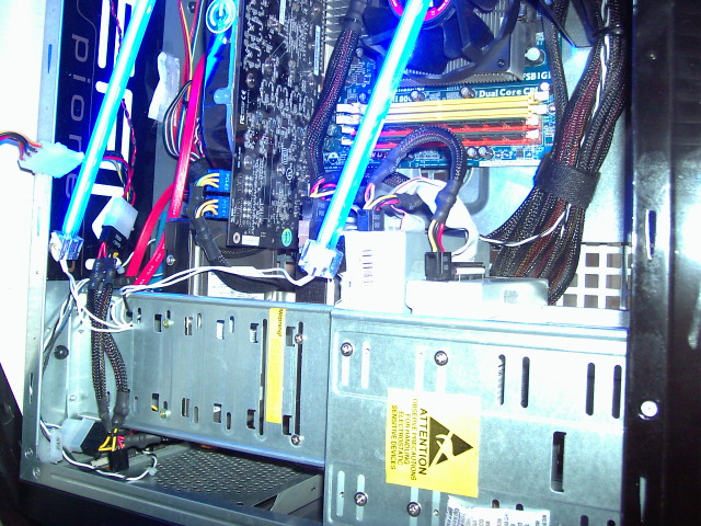

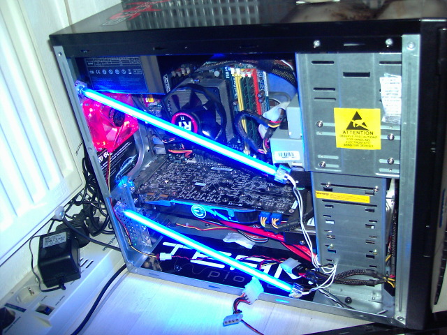

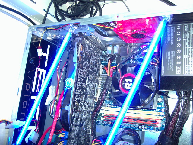

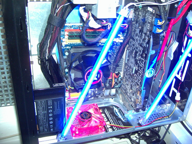

Also meine Temperaturen sind ca. 54c Bilder sind im Anhang. Ich hab ein Asrock AliveSATA2-GLAn

Also 54°C hört sich nach schlechtem Airflow an!
Bläst der 80er rear Lüfter raus oder saugt er rein?
Und wenn es besagte Grafikkarte war wie im Bild zu sehen und du hast die nicht mit irgend nem Tweaktool Lüftertechnisch-runtergebremst dann ist die durch einfachen immer mal wieder vorkommenden "einfachen" Defekt einfach kaputt gegangen.
Außerdem sieht der CPU-Cooler bissel mickrig raus.
Scheinst ja doch bissel zu OCen, da wäre ein Scythe oder Noctua natürlich wesentlich besser.
LG
FX-Star
hast du n ventilator? wenn ja dann mach doch mal die seitenwand weg und lass ihn ins gehäuse blasen und schau ob er dadurch stabiler wird
Also so wie es auf dem Bild aussieht bläst der Lüfter hinten rein, der sollte auf jeden Fall rausblasen!

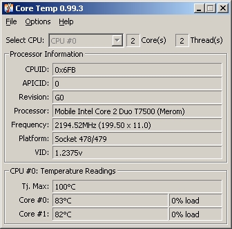

du kannst die kleinen bilder von coretemp undf gpu z jeweils für load und idle gern hier unter "erweitert" anhängen.
Unten bei den Zusatzlichen Einstellungen steht"Anhänge verwalten" darauf klicken und hochladen.
Für den Load -also Vollauslastungszustand- sollten mindestens 30minuten getestet werden um die spitzenwerte zu ermitteln.
die größe passt wenn du nen jpeg daraus machst.
mfg
edit: so sieht das dann aus
