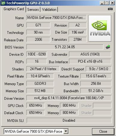

... was sagt den GPU-z (Screenshot)? Ist die Karte mit zuwenig Lanes angebunden und welchen Treiber benutzt du?

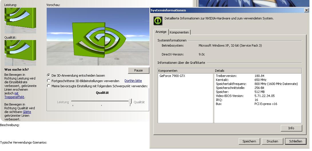

ich hatte zuerst den 178.24 treiber laufen, momentan ist die 180.84 (beta) version installiert, und habe bemerkt das der Kerntakt von 625 auf 650MHz gesprungen ist und der Speichertakt von 400 auf 800Mhz gestiegen ist....sieht also aus, als wäre ich mit dem beta treiber besser bedient, jedoch kommt die meldung weiterhin...
1600Mhz steht in der klammer mit 180.84 - beta treiber
800Mhz steht in der klammer mit dem 178.24 normalen treiber

... laut GPU-z ist anscheinend alles im grünen Bereich (mit Herstellerangaben vergleichen).
