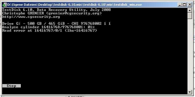

- Testdisk Analyse laufen lassen, Partition wird nicht erkannt,
- Search liefere Read Error für jeden Zylinder

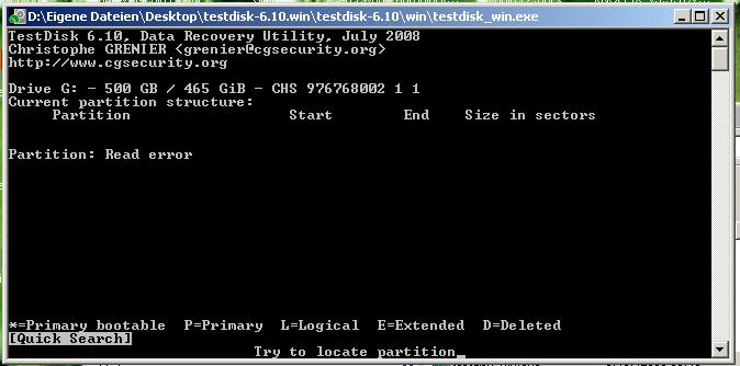

4. Versuch - Testdisk unter Vista

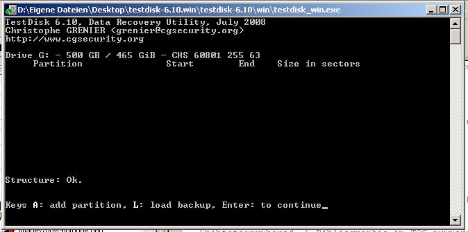

Da ich unter Knoppix keine Screenshots machen kann die ich direkt hier ins Forum posten könnte, habe ich die Platte nochmal per USB angeschlossen. Nach bisschen Hickhack und ewigem Warten wird sie nun doch erkannt, größe 0Byte. Unten die Testdisk Screenshots.
Die Frage nach der Suche nach unter Vista erstellten Partitionen ist mir neu.
Und ich müsste lügen, aber ich meine, dass die Heads/Sektoren über sAta/Knoppix noch mit dem Standardwerten (Weiß nicht mehr, war das nicht 53 und 254 oder so?) angegeben war. Shit, hoffentlich hab ich nichts kaputt gemacht. Aber unter Knoppix habe ich nur die Analyse/Deeper Search laufen lassen.
Könnt ihr mir anhand der Screenshots Tipps für weiteres Vorgehen liefern?
Ok, ich merke gerade, die Suche dauert per USB ungleich länger, ich liefer jetzt mal die ersten beiden Screenshots.
Danke für Eure Hilfe!

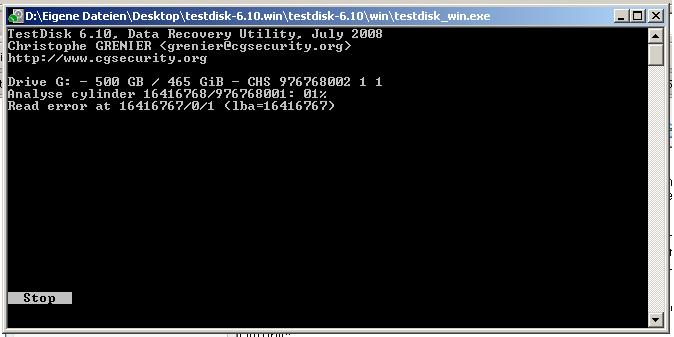

Mir ist gerade ein Einfall gekommen der die immens Lange dauer der Analyse erklären könnte... (Läuft immer noch)
Durch die kaputte Geometrie und die Größe von H/S auf jeweils 1 gibt es viel mehr Zylinder (um den Faktor 255*63?) und dementsprechen viel mehr Zylinder die überprüft werden und jetzt Errors ausspucken... Lieg ich da richtig?
Wenn ich jetzt die Geometrie wieder auf die richtigen Werte setze und dann erneut einen Suchlauf starte, kann ich dann auf auf eine schnellere Analyse und Deeper Search hoffen?

Gehe mal an Stelle von Analyse auf Geometry und stelle Heads auf 255 und Sectors auf 63 und führe die Analyse erneut durch.
Die Abfrage bezüglich Partitionierung unter Vista ist darin begründet, dass Vista an Megabyte Grenzen erstellt und damit im Prinzip nicht Intel-Konform ist.

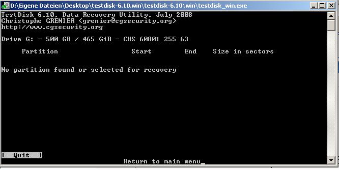

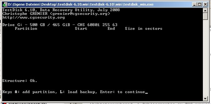

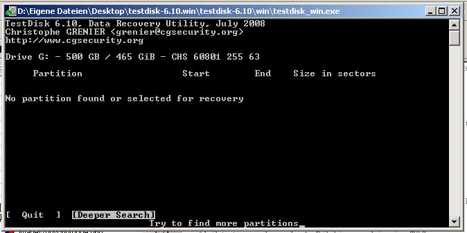

So, hier der neuste Stand:
- Geometrie Angepasst, Standard Analyse durchlaufen lassen
- keine Partition gefunden
- Deeper Search gestartet

Edit:

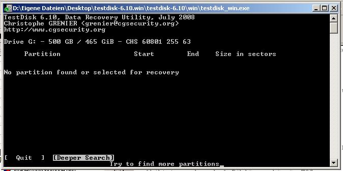

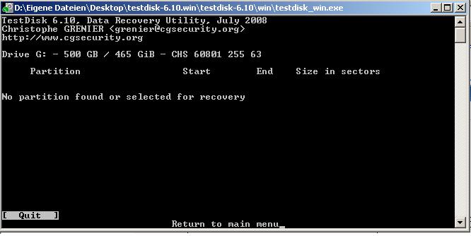

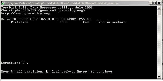

Deeper Search Done, ReadError auf jedem Zylinder, Partition nicht gefunden. Screenshot angehängt (3. + 4.).
Was kann man da jetzt noch machen?

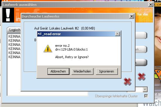

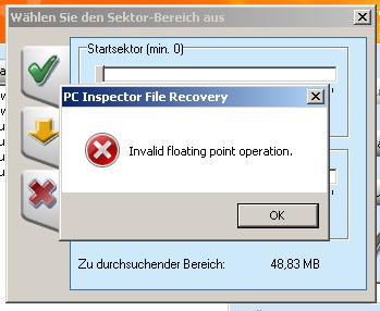

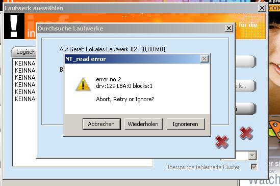

PC Inspector gibt bei der Laufwerksuche folgenden Fehler aus (Siehe auch Screenshot Nr. 5): error no.2 drv. 129 lba:0 blocks:1

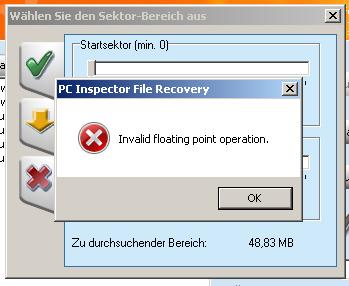

Wenn ich diesen Fehler ignoriere wird das Laufwerk angezeigt, aber die Suche nach einem logische Laufwerk gibt einen "Invalid floating point operation error" zurück. (Siehe Screenshot Nr. 6)

Testdisk nochmals und PhotoRec ausprobiert. Warum wird denn die geänderte Geomtrie nicht "gespeichert" sondern ist bei jedem Anlauf erneut verkehrt?
PhotoRec gibt wie Testdisk lauter Lesefehler aus (Was vermutlich klar war).
Hat irgendwer weitere Ideen? Ich bin am verzweifeln :(

Du könntest in Testdisk mal probieren, nicht in das Menü Analyse zu gehen, sondern das Menü Advanced aufrufen und dort Rebuild BS probieren, der Vorgang kann eine Weile dauern, sollte diese Aktion durchlaufen, gehst Du in das Menü List und probierst die Daten anzuzeigen. Führe zunächst mal kein Write aus, dabei würden die Änderungen auf die Disk geschrieben. Vor dem zuvor beschriebenen Vorgang musst Du allerdings wieder die Geometry auf 255 Heads und 63 Sektoren einstellen (die geänderte Geometry wird übrigens nur bei einer Write Operation auf die Disk geschrieben werden, ein Write macht aber nur Sinn, wenn Partitionen auch gefunden werden).
War die Disk in mehrere Partitionen eingeteilt?
