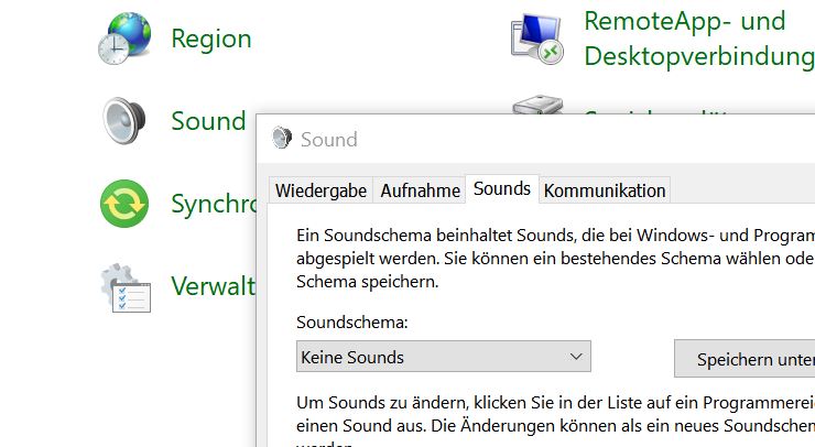

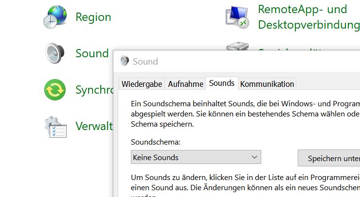

Sound (USB Stickerkennung/Meldung) sollte normal nicht die BS-Farben verändern.
Ich würde (Versuch) in der System Steuerung/Sound testhalber alle Sound mal ausschalten um fest zu stellen ob da Audioausgabe irgendwie in die Grafik durchschlägt...
Du hast recht gehabt. Ohne ton ist alles ok. Danke. Ich habe diese beiden ton Benachrichtigung abgeschalteten, jetzt ist alles ok. Danke für den Tipp.
