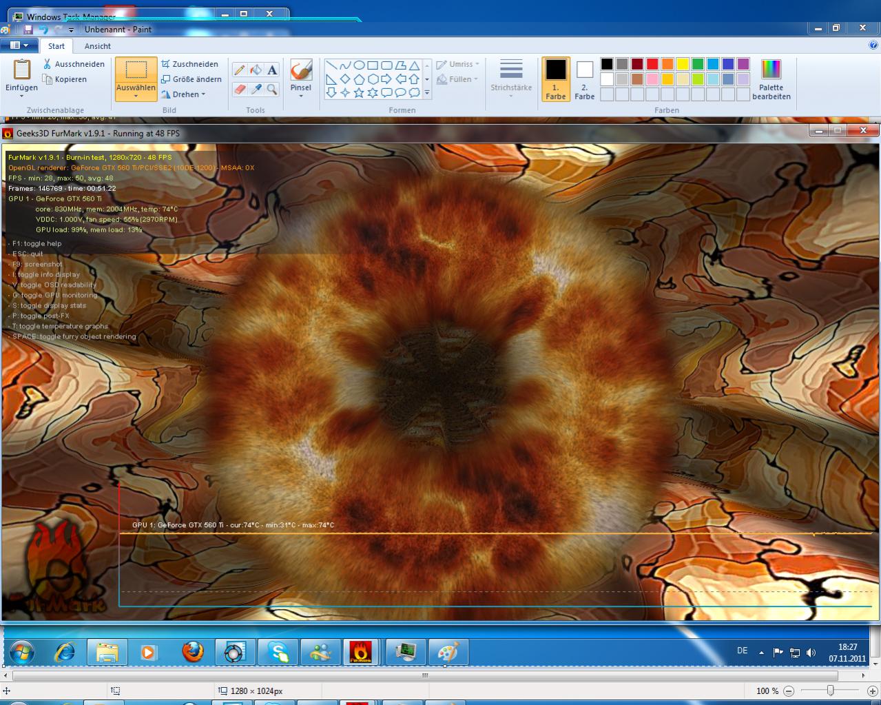

Hätte nicht gedacht das sowas klappt aber es geht jetz
und zwar habe ich die Grafikkarte kurz rausgesteckt und wieder reingetan, danach habe ich Windows in dem Abgesicherten Modus gestartet und alle Grafikkarten Treiber rintergeschmissen. Beim dem Neustart wurde dann der aktulle Treiber Installiert.
Jetz habe ich auch FurMark starten können. Ich denke das Bild beweist die richtige Funktionalität der Grafikkarte. Oder?
Die Spiele laufe jetz auch alle.
Jetz warte ich noch bis morgen, wenns sich da nichts ändert dann funktioniert die Grafikkarte richtig
Ich mache jetz 3D Mark, hat jemand sonst tests um meinen PC zu testen. Mache alle Tests gleich durch
