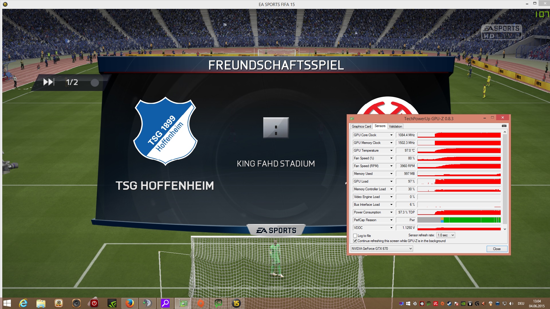

gpu.jpgJa gut natürlich könnte ich die FPS begrenzen, jedoch hatte ich ja vorher dieses Problem auch nicht, das ist erst so seit 1 - 2 Wochen. Dieses schlieren ist so schlimm das einem die Augen davon weh tun und vor allem die Konzentration komplett verloren geht.
Wie geht denn der RTSS, habe versucht die FPS bei FIFA zu begrenzen, aber irgendwie bleiben die FPS und meine Grafikkarte dreht übrigens im Menü schon komplett am rad, sobald ein Spiel gestartet wird dreht der Lüfter extrem Hoch.
Also, wenn ich FIFA nur im Menü habe dann ist der GPU-Load bei 97%, der Takt wird komplett ausgelastet, Temperatur: 96° und mehr. Fan Spedd: 80%
