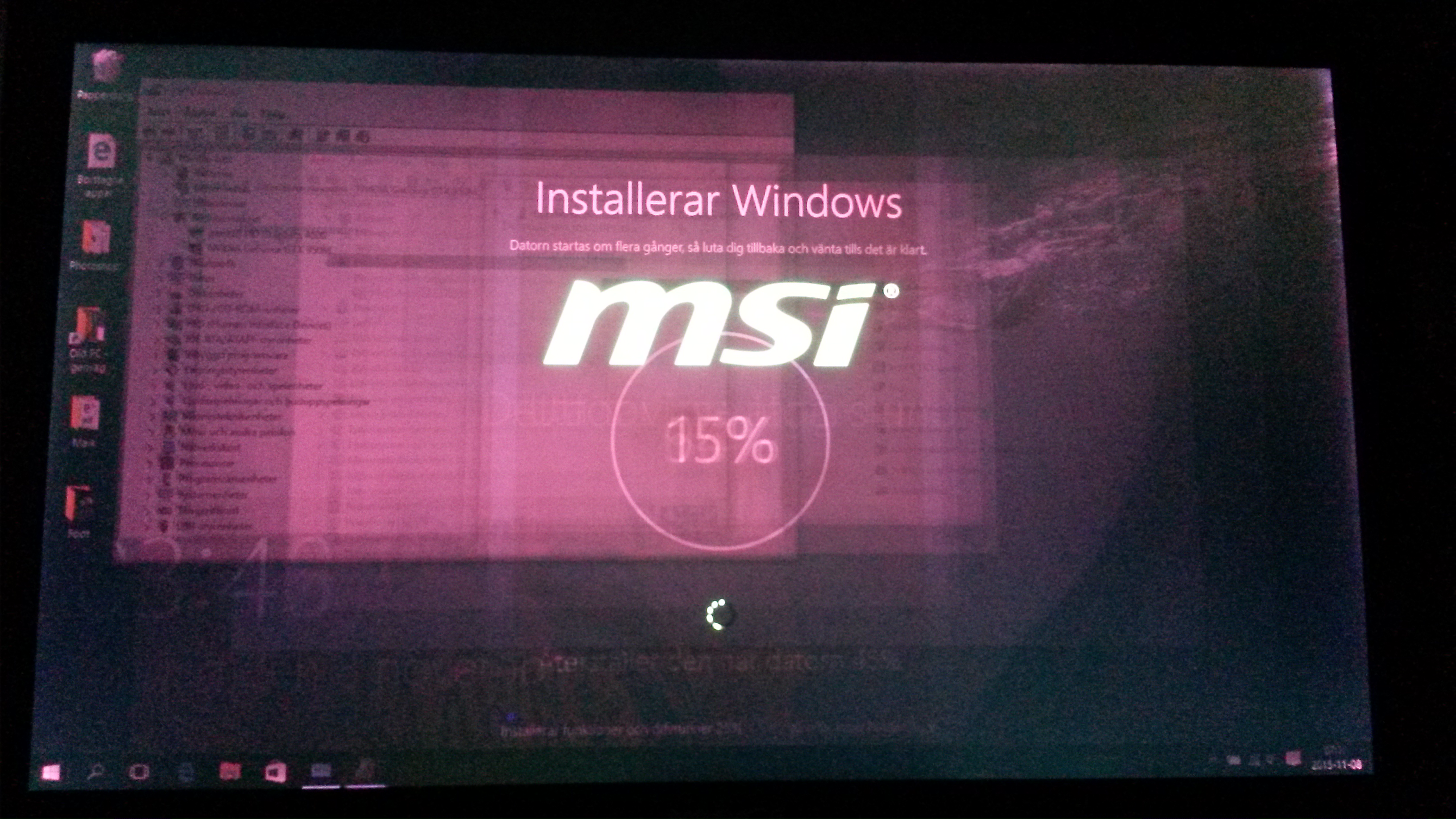

seit gestern habe Ich ein Grafikproblem, welches durch eine Neuinstallation nicht behoben werden konnte.
Ich habe mir diesen Laptop erst vor Kurzem (3-4 Monate) gekauft und wäre über ein Hardwareproblem überrascht. (MSI Laptop)
Ich füge ein Screenshot ein, damit Sie sehen können, um welches Problem es sich handelt.
Die Farben sind eher rötlich und es bleiben Schichten von anderen Screens auf dem Bildschirm hängen.
Hat irgendeiner einen Tipp? Ansonsten gehe ich morgen zum Media Markt...
Ich freue mich auf eure Antworten.
Liebe Grüße,
VRAM defekt. Geh zu Media Markt und besteh im Rahmen der Gewährleistung auf ein Austauschgerät. Lass dich nicht mit einer Reperatur abspeisen, die dann gute 6 Wochen dauern wird.
