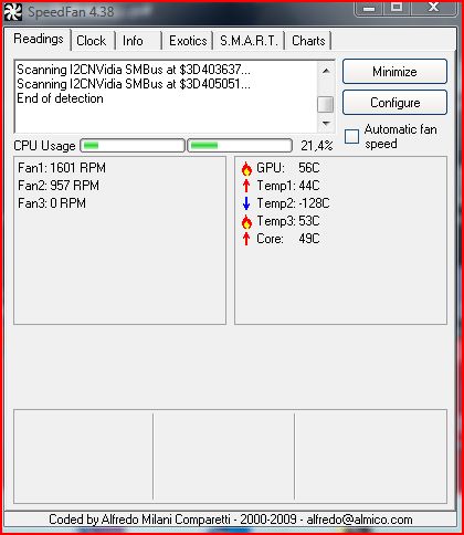

Lade dir Coretemp Speedfan eversest oder ein ähnliches Programm runter. Zum überprüfen würde ich speedfan empfehlen.
mfg

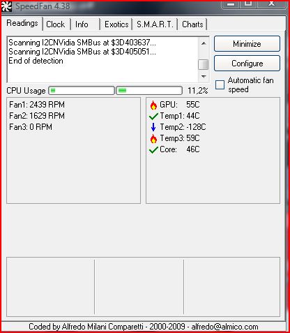

So hier sind 2 screenshot von speed fan.
Hatte gestern auch wieder 2 Bluescrenn abstürze.

Lade dir mal Prime 95 (z.b. hier auf cb) runter starte da einen Test öffne Speedfan und mach nochmal nach 5 min einen Screen. Aus deinen Screens ist nicht genau ersichtlich welcher Sensor zu CPU gehört, wesswegen ich noch nichts genaues sagen kann nur dass mir die Temperaturen zu hoch wären, sie sind aber noch im Bereich des unbedenklichen.
