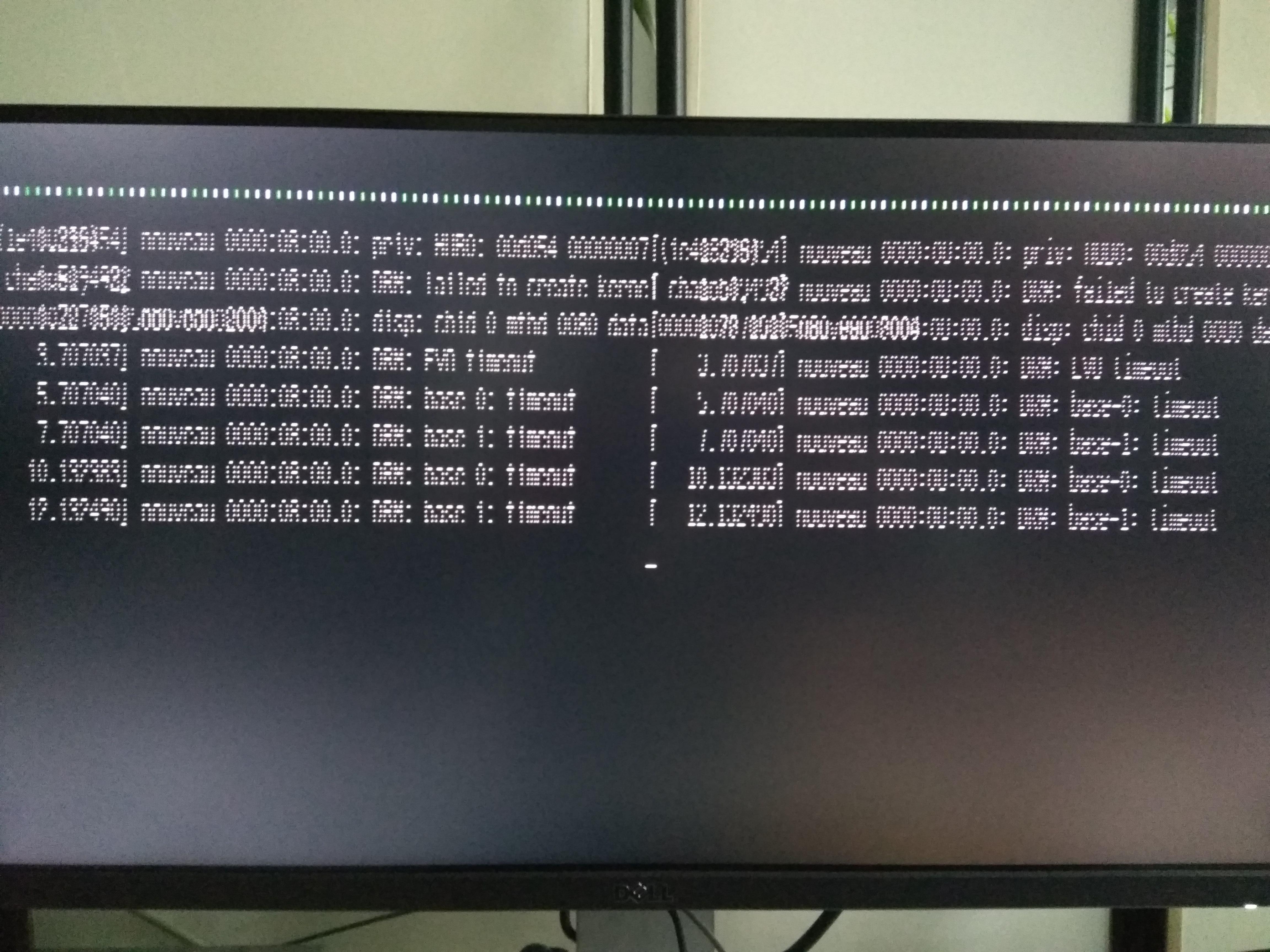

Ich habe auf meinem Rechner zurzeit Windows installiert, und möchte Linux auf eine leere SSD installieren.
Dazu habe ich mir schon mehrere Distros ausgesucht (Mint,Ubunut,manjar,..)
Jetzt habe ich die Iso´s mit Rufus auf meinen 64GB Usb Stick gemacht und wollte davon Booten.
Leider habe ich bei Mint und Solus folgendes Problem :
Ich habe zwei Bildschirme angeschlossen, auf dem anderen Bildschirm ist ebenfalls soetwas zu sehen.
Bei anderen Distros wie Manjore oder elementary os, kann ich erst gar nicht von dem Stick booten.
(select proper Boot Device and restart)
Habe auch das Programm etcher (?) probiert. Dieses hat mir aber nur eine 2Mb Partition auf dem Stick erstellt und der rest war unpartitioniert. Was übersehe ich hier. Wie kann ich Linux installieren?
Habe ein Gigabyte AX370 Gaming k5 mit Ryzen 7 1700.
Fast Boot ist ausgeschaltet

Gerade eben Zorin OS probiert. Komme zwar in die Auswahl in der ich zwischen Installation und "test zorin os" wählen kann.
Bei beidem bekomme ich den selben fehler wie im bild.
