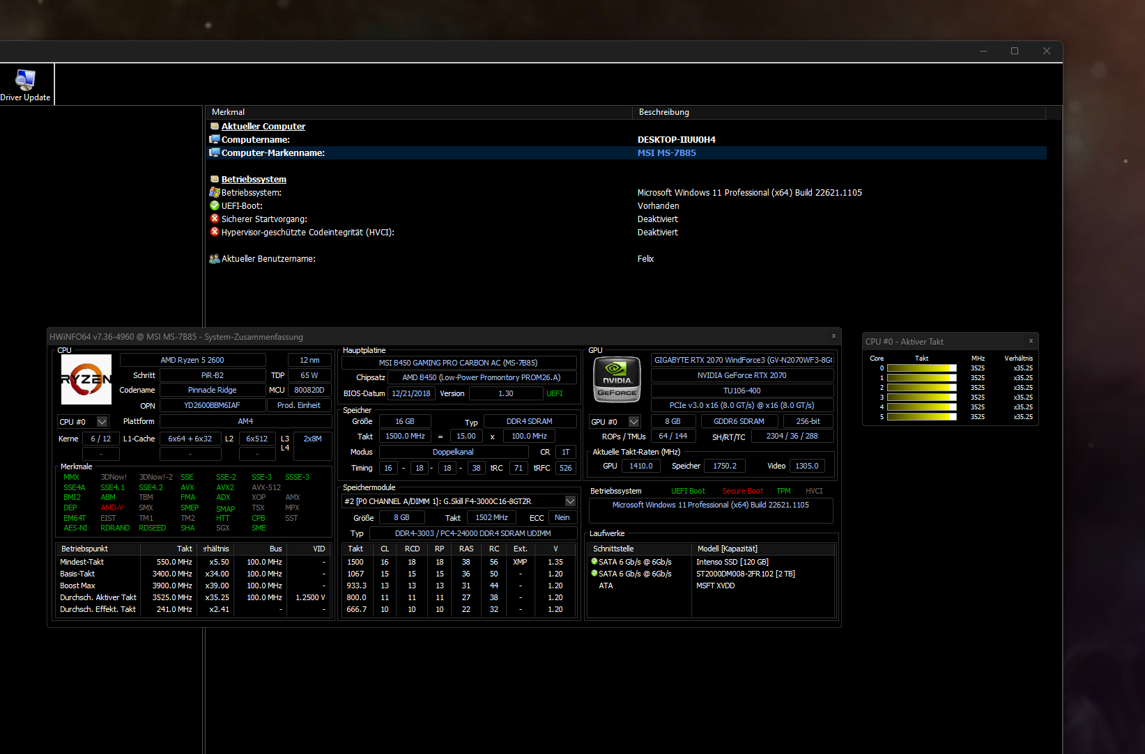

Fertige bitte mal einen Screenshot der "Zusammenfassung" von HWiNFO.

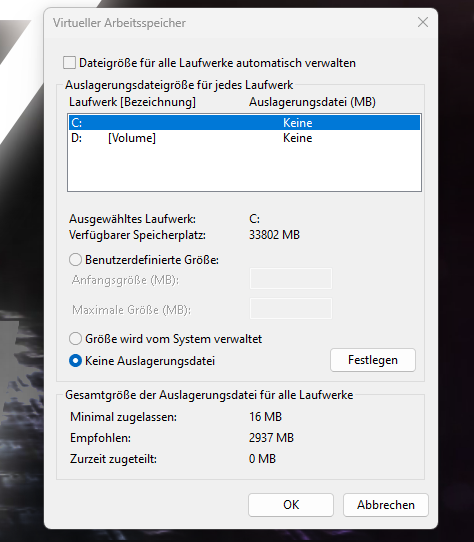

Bitte auch mal zeigen, wie unter der "Erweiterten Systemeinstellungen" der "Virtuelle Arbeitsspeicher" bei Dir eingestellt ist. Idealerweise sollte hier alles auf "Automatisch" eingestellt sein, damit das Betriebssystem alles selbst verwalten kann.
Wie viel Platz ist noch bei Dir auf dem Systemlaufwerk frei? - Wenn die Festplatte gut gefüllt ist, kann es ebenfalls zu Problemen kommen, wenn die Auslagerungsdatei zu klein ist.

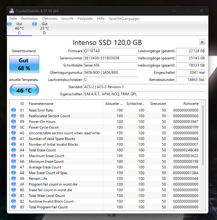

Welche SSD ist das genau?

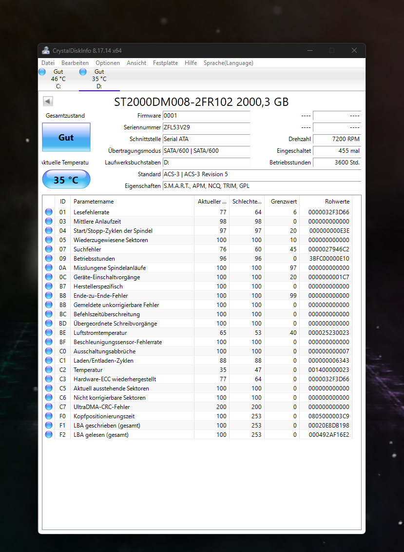

Schau mal Crystal Disk Info zum Status sagt. Läuft der RAM im XMP Mode?
Bitte Crystal Disk Info herunterladen, starten und das Fenster groß ziehen. Dann für alle Datenträger einem Screenshot machen.
Ich habe die Einstellungen jetzt auf automatisch gestellt. Manuell habe ich davor in den Einstellungen nichts geändert.
